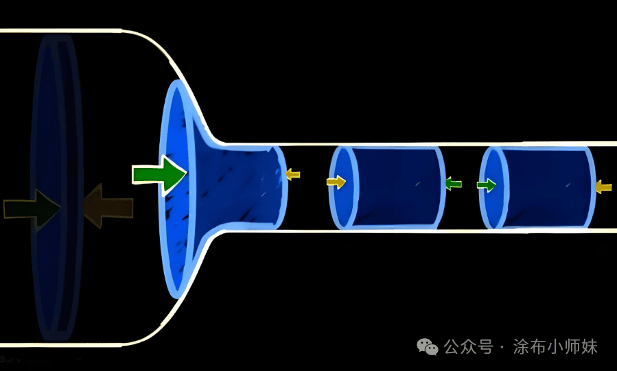

三、供料系统脉动
活塞泵或齿轮泵的脉动,本质上是一种周期性流量扰动。
这个扰动进入模头后,会在狭缝内产生局部压力波动,进而调制涂布珠的几何位置,最终在涂层上留下与泵速同频的横纹。
排查时有一个实用的切入点:用频闪仪照射涂层表面,同时记录泵的运转频率。如果横纹的移动速度与泵的冲程频率同步,问题在泵端,如果横纹静止不动或者移动速度与走料速度同步,问题在背辊或牵引辊端。
泵端脉动的抑制,除了加装脉冲缓冲器,还有一个偏门但管用的办法:在泵出口和模头入口之间串联一段足够长的软管,软管的内壁摩擦会消耗脉冲的高频分量,长度越长,消波效果越好,但软管太长会引入新的压力降,所以需要权衡。
