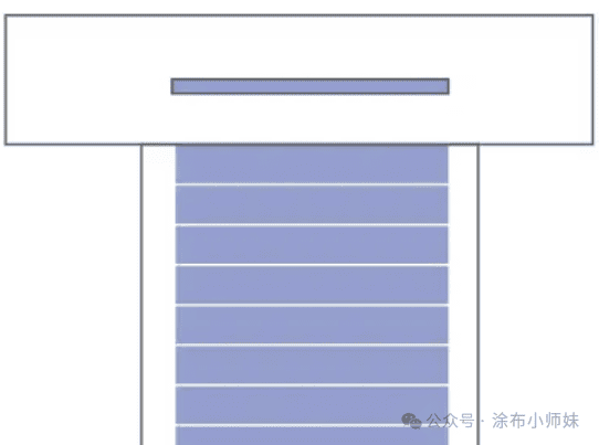

二、横纹
特征:横跨整个涂布宽幅,有规律地间隔出现,横向一条线的厚度跟前后涂层不一样,肉眼就能看出来。
三个主要原因:
供液系统脉动。活塞泵靠往复运动输送液体,每个冲程都是一次脉冲。横纹频率取决于泵的运转速率。解决办法:旋转泵可以提高转速,让脉冲更密集;活塞泵加装脉冲缓冲装置,用塑料管代替金属管,塑料管能通过膨胀收缩吸收脉冲。
背辊或平台问题。辊子不圆、轴承磨损、电机振动,都会在涂层上留下印记。一个小技巧:量一下横纹间距,跟辊子周长对比——如果对得上,问题就在辊子上。
真空腔压力波动。有些系统在上游唇口加了真空腔来突破最小厚度限制。真空压力一变,涂布液珠位置就跟着变。检查腔体密封和真空泵。

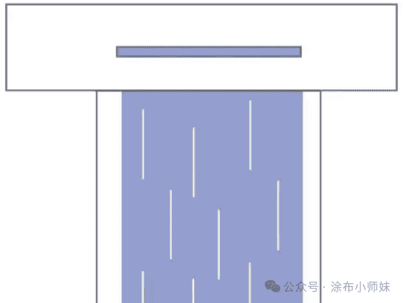

三、竖线
特征:沿涂布方向一条厚度变薄的线,从一个点开始向上游延伸,像彗星一样拖着尾巴。
三个来源:
基材脏污。灰尘或脏污点所在的地方阻碍胶水流动。无尘车间能减少这种情况。实际操作中,在涂布头前加高压气流吹扫或橡胶辊粘走灰尘。
唇口或腔内有堵塞物。浆料里的凝聚物、卡在唇口和基材之间的大颗粒灰尘。解决办法:重新配胶、加强过滤、加快供液速度减少停留时间、增大出胶口间隙。如果颗粒卡得紧,可以快速跳开涂头把它弹出来。
涂布头损坏。唇口或流道有损伤,那个位置的涂布液珠就不稳定。小刮伤用超细砂纸打磨;大的凹坑只能研磨修复或换新模头。
