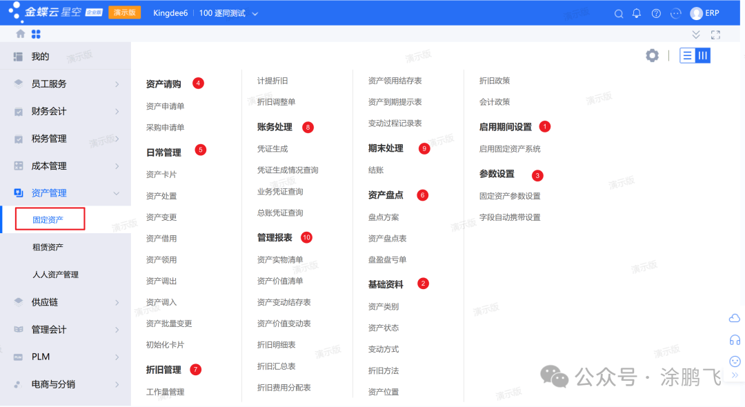

固定资产总模块分为资产请购、日常管理、折旧管理、账务处理、管理报表、期末处理、资产盘点、基础资料、启用期间设置、参数设置这10个子功能模块,功能使用顺序我已经在上图片中用序号进行标注,有些序号是有关系的,有些序号是可以并行查看的。

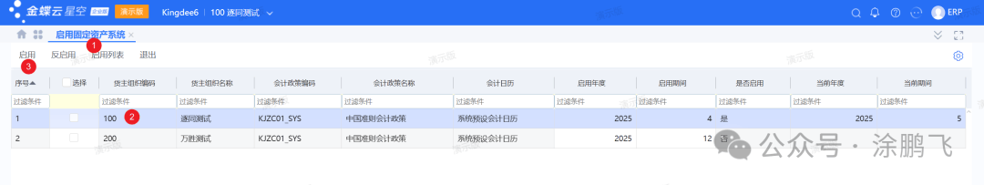

①启用期间设置
在几乎任何ERP关于财务的模块中,如果需要使用,都有启用这个功能。

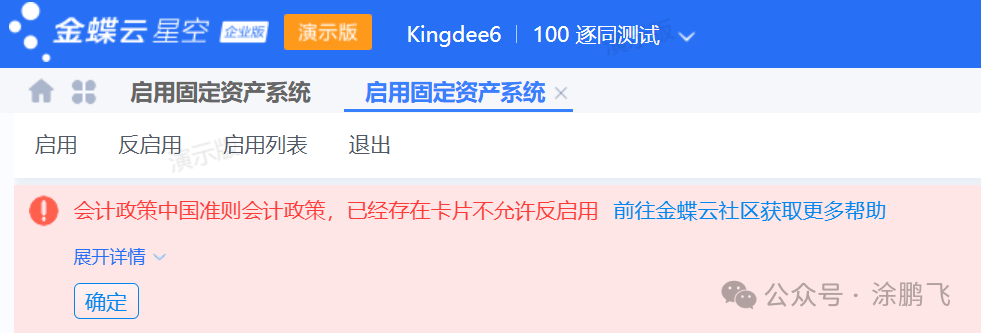

启用固定资产模块
进入「启用固定资产系统」界面,选中需要启用的组织,点击启用即可,如果不想使用,则可以进行反启用,但是反启用要确保没有数据的情况下,要不会报错,如下所示。
反启用报错

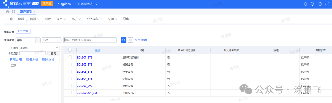

资产类别
对资产按属性(如设备、房屋等)的分类,系统一般预置了常用的类别,大家也可以根据工作实际情况进行新增修改。

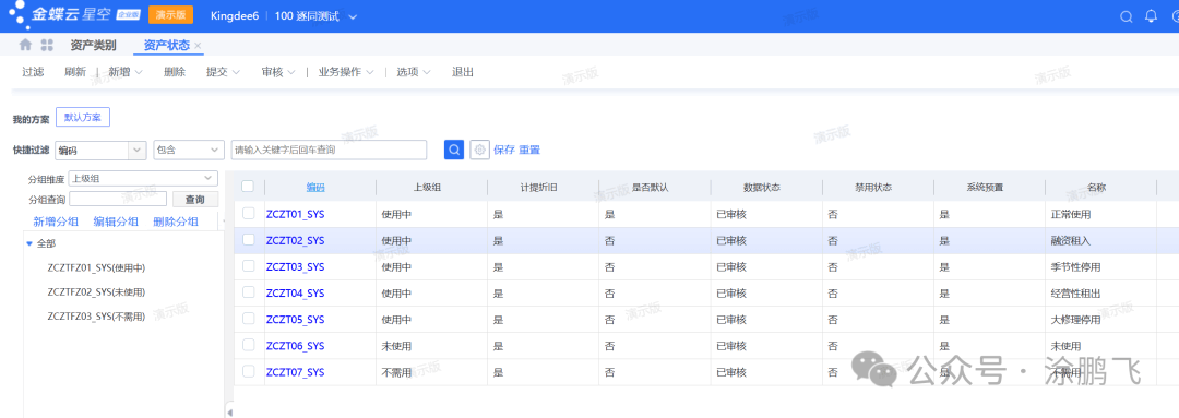

资产状态
资产当前的使用情况(如在用、闲置、维修等)。系统预置了整个资产全生命周期的状态。

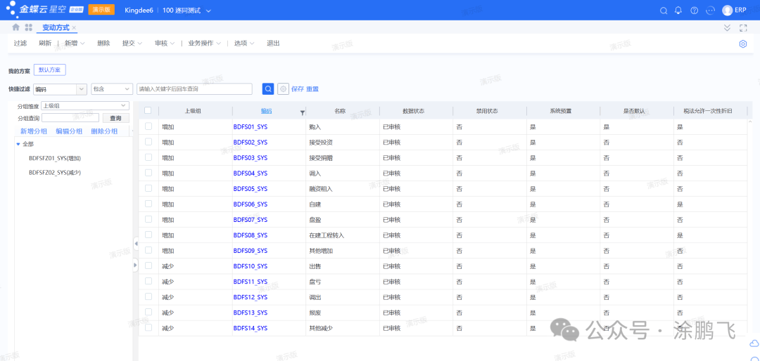

变动方式
资产变动的类型(如购入、报废)。

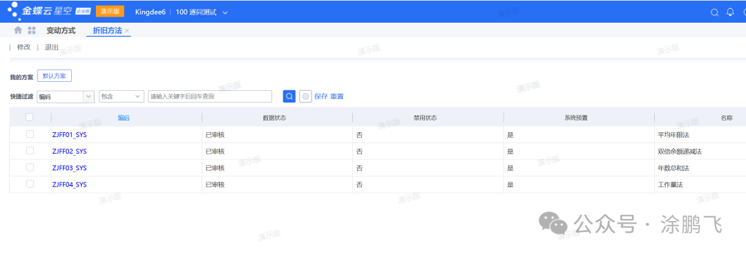

折旧方法
计算折旧的规则(如年限平均法)。

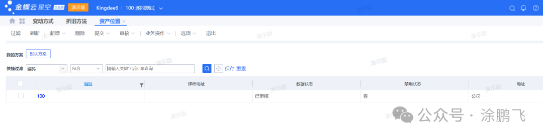

资产位置
资产实际存放的地点。

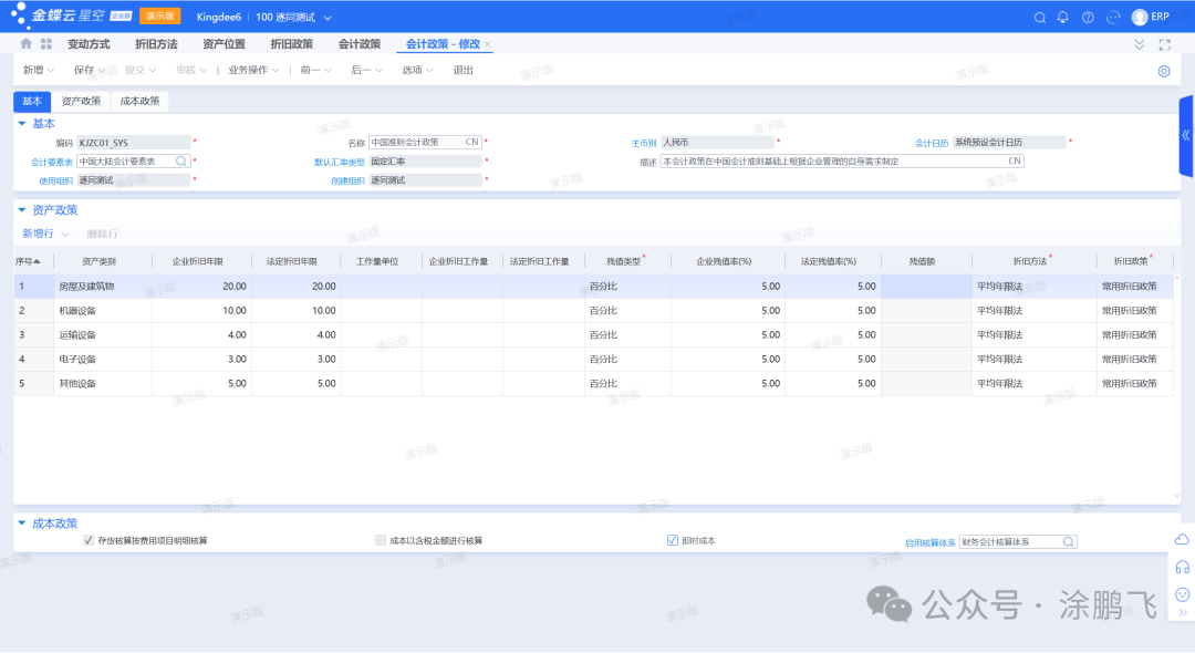

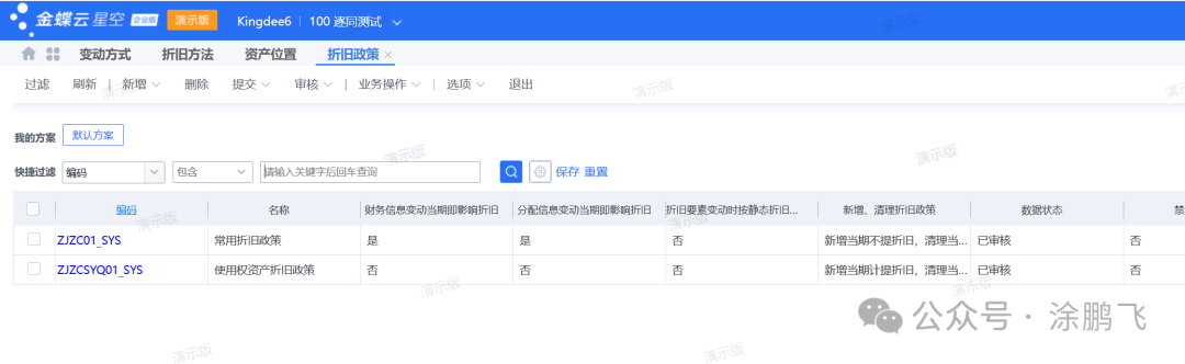

折旧政策
企业关于折旧计算的统一规定。

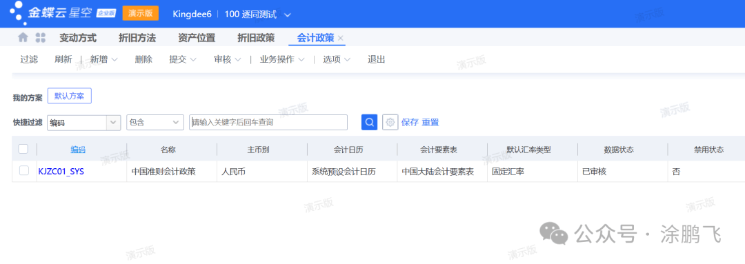

会计政策
企业关于资产核算的会计规则。如折旧年限,残值,折旧方法等。

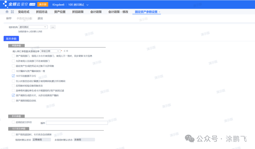

③参数设置
固定资产参数设置
配置固定资产系统运行规则的操作。

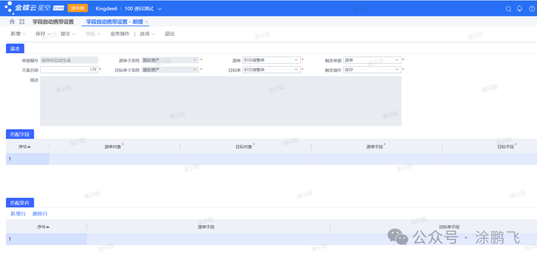

自动携带参数设置
设置资产信息在业务中自动传递的规则。

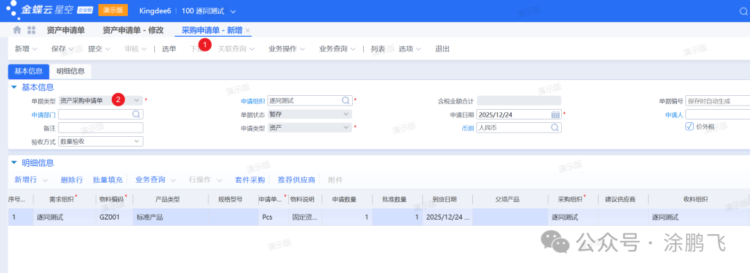

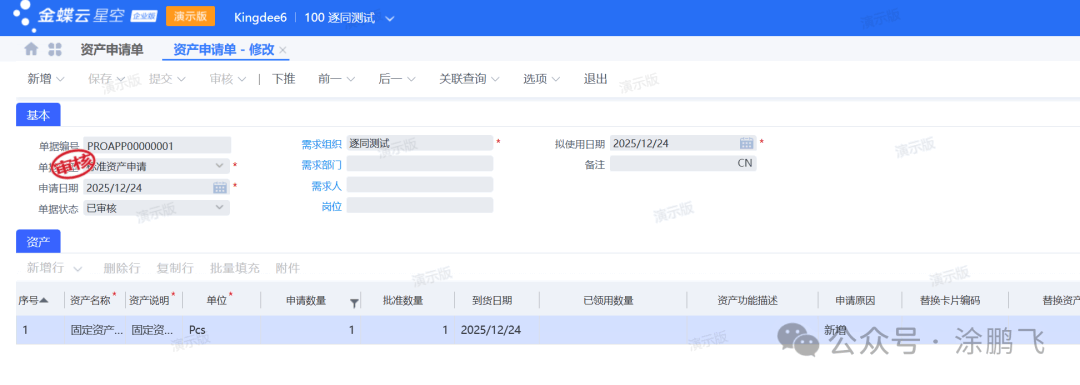

④资产请购
资产申请单
用于提交资产采购需求的单据。
采购申请单
正式发起资产采购流程的采购申请单,注意单据类型为资产采购申请。

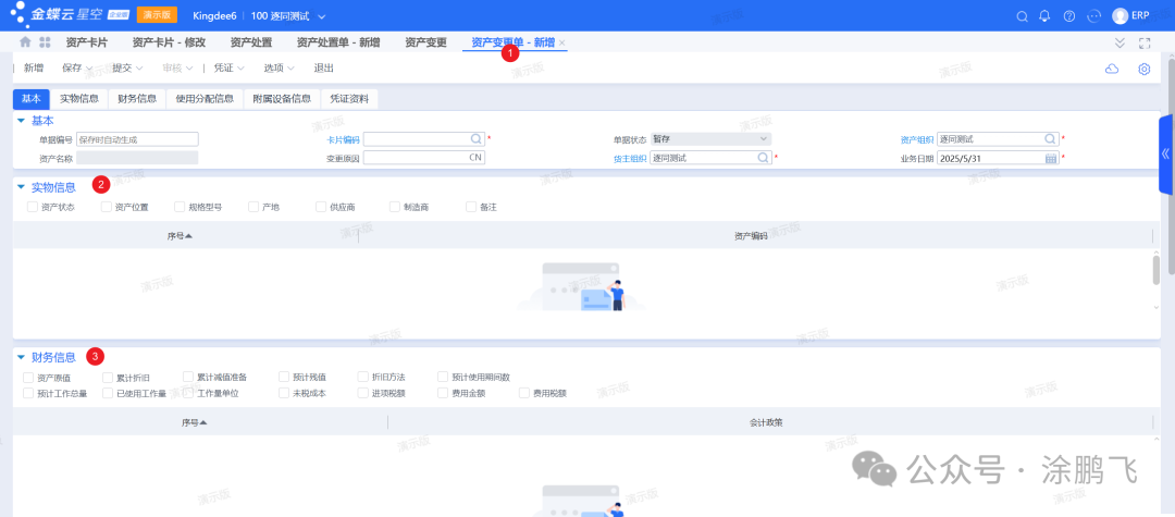

⑤日常管理

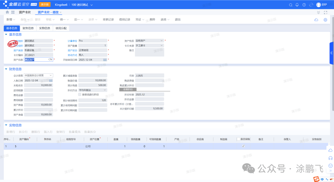

资产卡片
记录单台 / 项资产详细信息(如型号、原值)的档案。

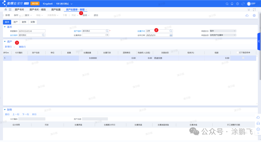

资产处置
对报废、出售等资产进行处理的操作。
资产变更
修改资产信息(如使用部门)的流程单据。

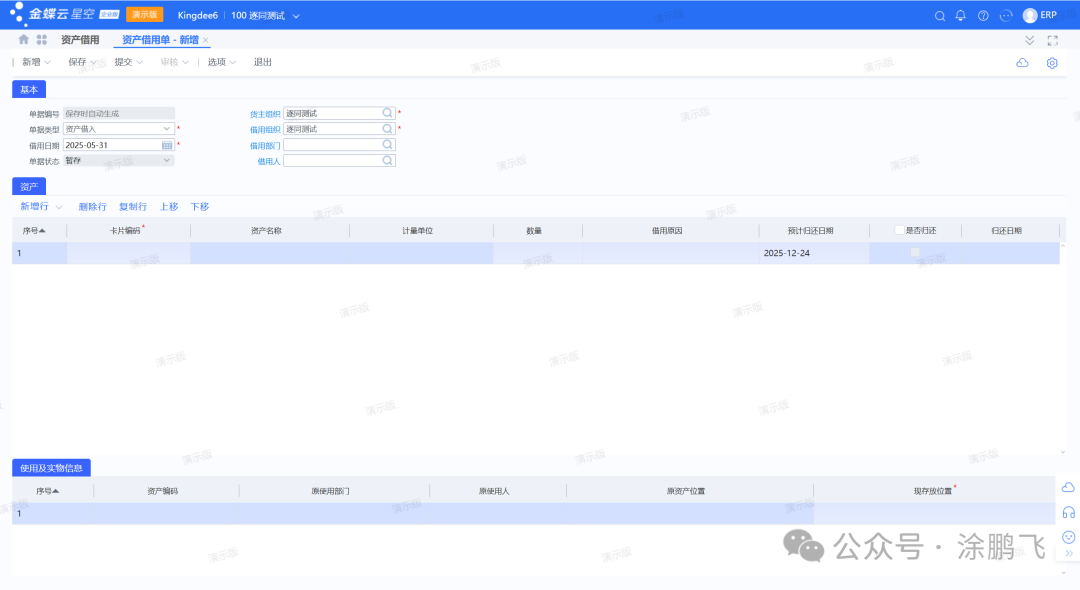

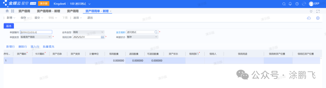

资产借用
员工临时使用资产的登记手续,一般企业很少使用。

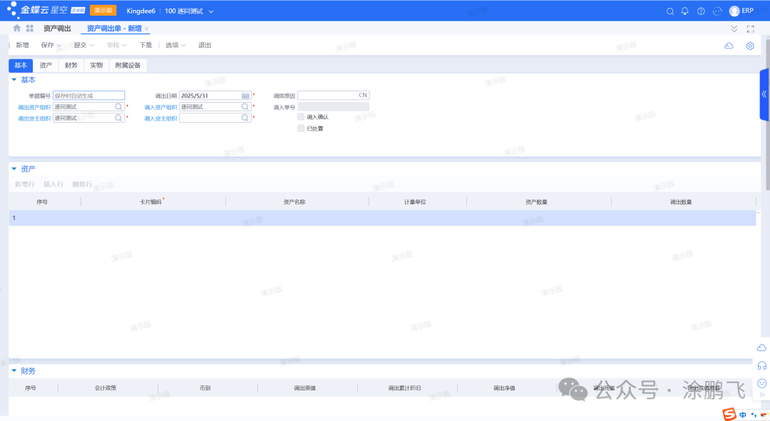

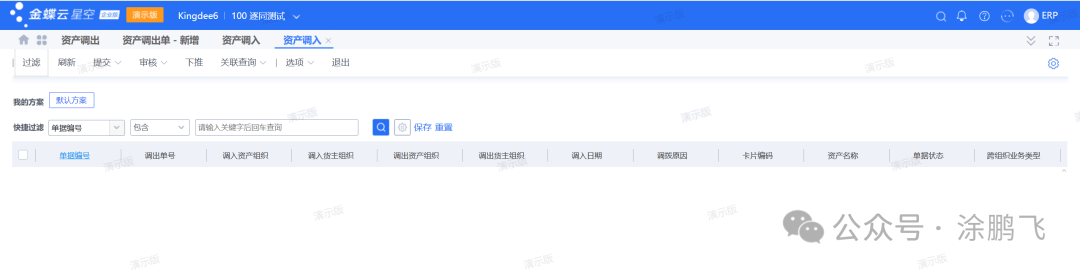

资产调出
将资产转移到外部单位的操作。
资产调入
接收外部单位转移来的资产的操作。

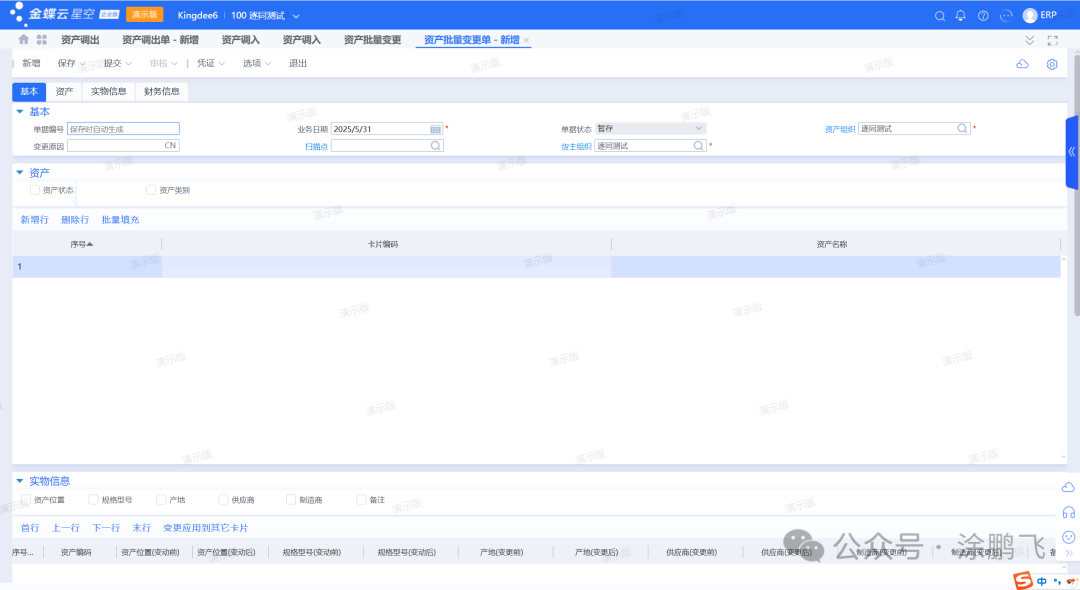

资产批量变更
同时修改多个资产信息的操作。

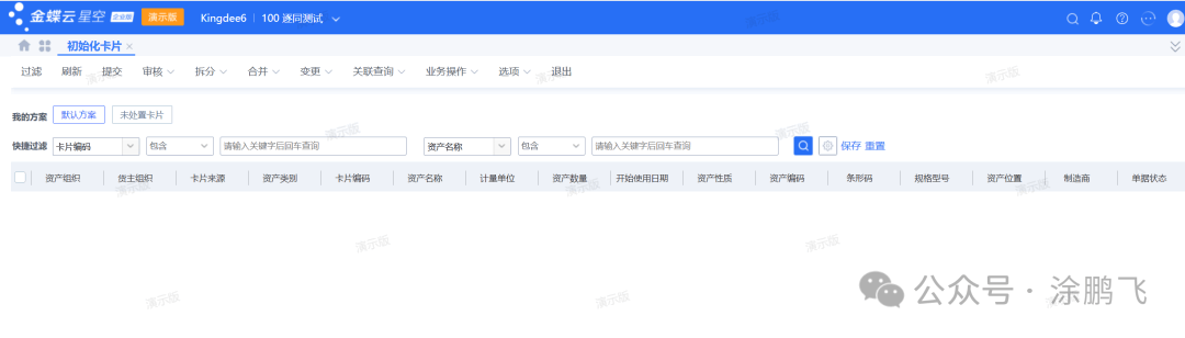

初始化卡片
系统上线时录入已有资产信息的操作,在资产卡片列表里面有个字段叫「初始化」。

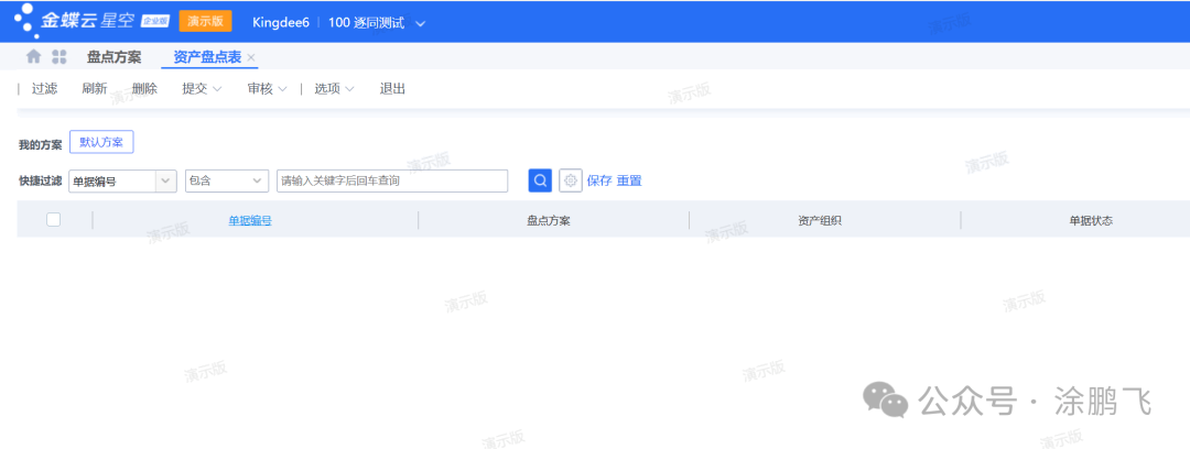

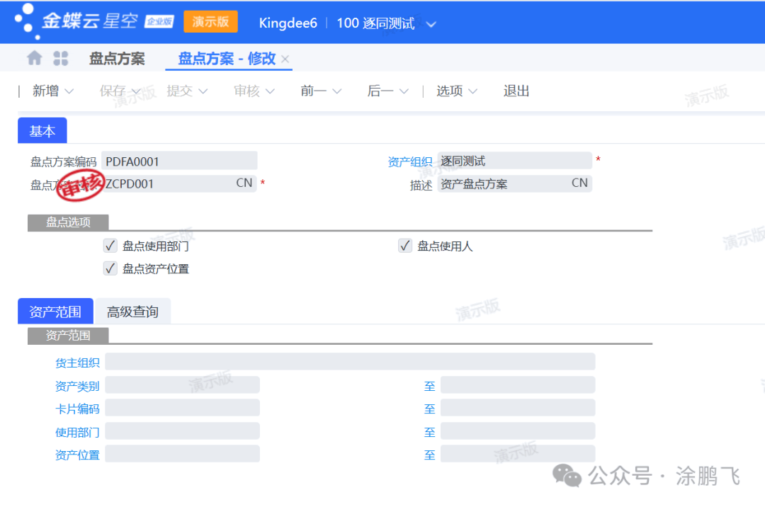

⑥资产盘点
盘点方案
制定资产盘点的范围、流程等计划等。

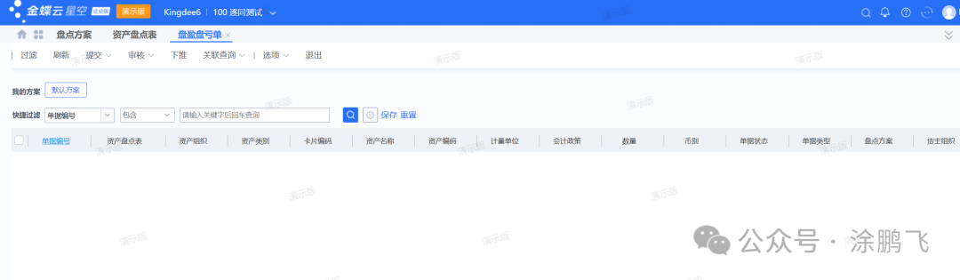

资产盘点表
记录盘点过程中资产实际数量的单据。
盘盈盘亏单
记录盘点中资产实际与账面差异的单据。

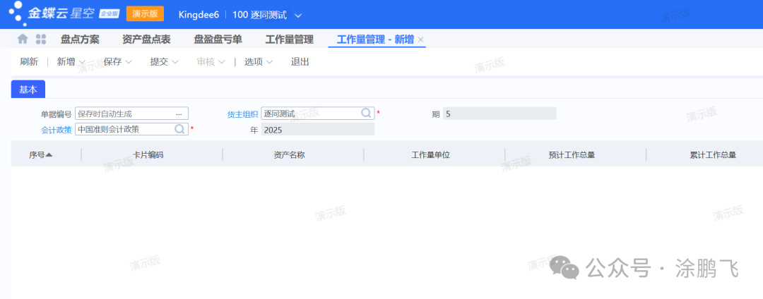

工作量管理
如果有资产是按工作量法计入折旧,则需要使用这个功能,按资产实际工作量(如设备工时)核算折旧的方式,需要记录资产的工作量相关信息。

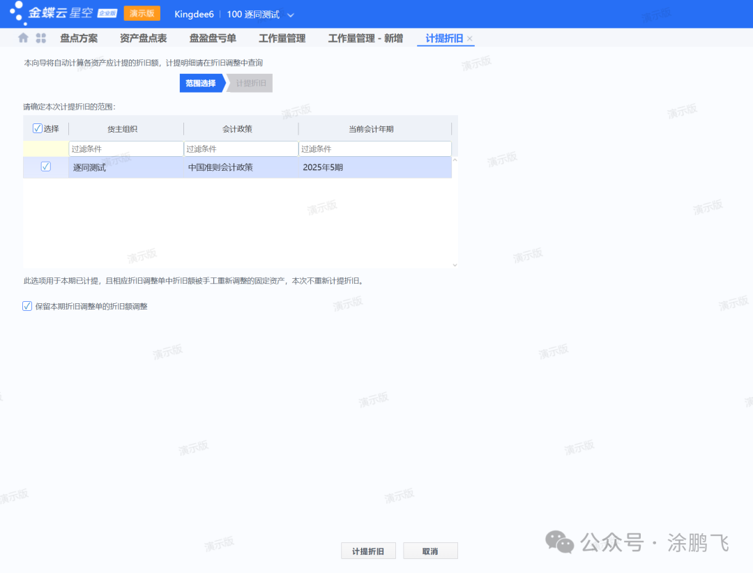

计提折旧
系统自动计算并记录资产当期折旧费用的操作。

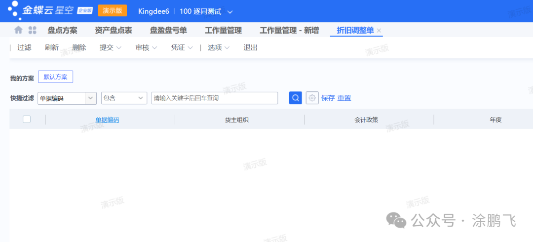

折旧调整单
记录已计提折旧金额的单据,系统通过此单据生成财务折旧会计凭证。

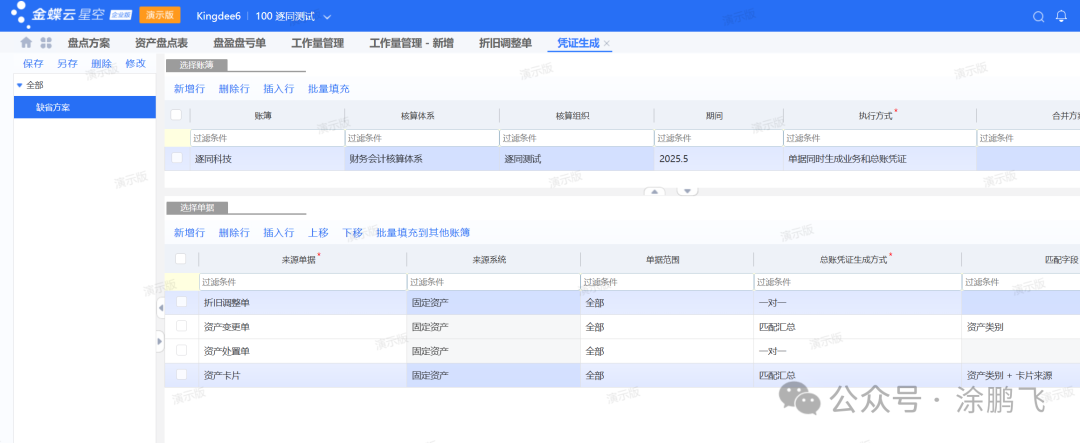

⑧账务处理

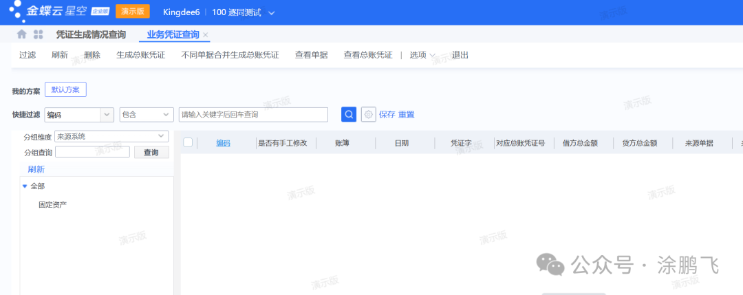

账务处理这块和财务其他模块一样,分为凭证生成、凭证生成情况查询、业务凭证和总账凭证查询。
凭证生成
由资产业务自动生成财务凭证的操作。

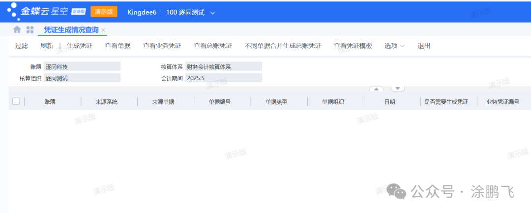

凭证生成情况查询
查看凭证是否成功生成的记录。
业务凭证查询
查看资产业务对应的财务凭证。

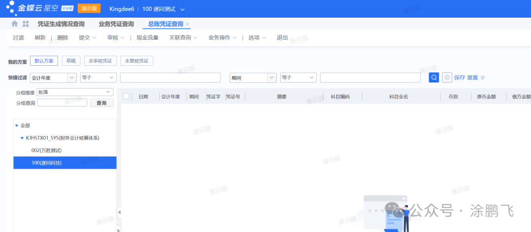

总账凭证查询
在总账系统中查看资产相关凭证。

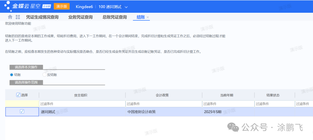

结账
结束当期资产业务、封存数据的操作。
