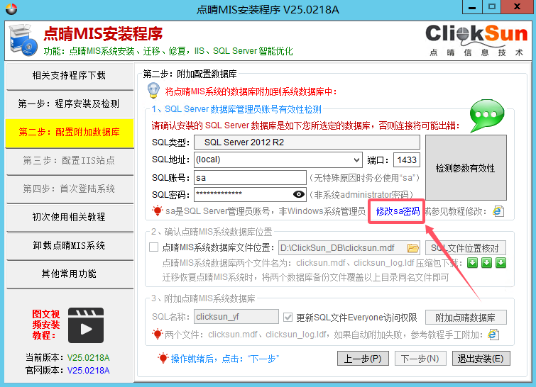

方法一、用点晴MIS系统安装程序一键修改SQL Server访问密码(优先使用此方法)
下载点晴MIS系统安装程序(任选一个地址下载即可):
打开安装程序,相关支持程序下载”中选择“迁移、修复、优化”,“第一步:程序安装及检测”中选择需要更改的点晴MIS系统所在目录,然后进入“第二步:配置附加数据库”:
点击上面的“修改sa密码”,然后修改为输入的密码即可,然后继续操作到最后一步,重新配置和修复点晴MIS系统即可完成SQL Server的密码修改和相关参数自动配置。
