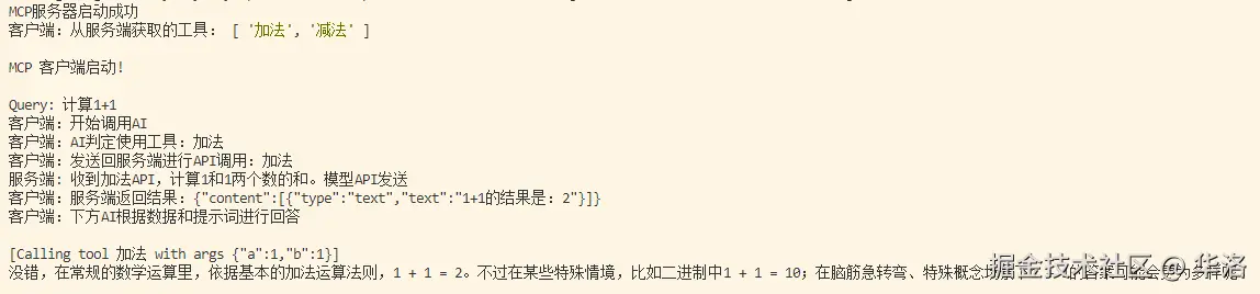

聊一下MCP,希望能让各位清醒一点吧。 先说观点:MCP不错,但它仅仅是个协议而已,很多科普文章中,提到的更多都是愿景,而不是落地的场景。 本文不再重新陈述MCP的基本概念,而是旨在能让大家了解的是MCP 我准备了一份 先上代码,让我们看看实现MCP最核心的部分我们都干了些什么东西。顺便让大家看看MCP到底和Function call是个什么关系。 MCP代码核心逻辑我们在本地运行的MCP,所以使用的是 先看打满日志的demo运行起来起来后,我们获得的信息: 我们的服务端写了两个简单的工具, 服务端启动成功之后,客户端成功的从服务端获取到了这两个工具。 我们发起了一个问题: 接下来做的事情就是MCP的客户端核心三步逻辑:

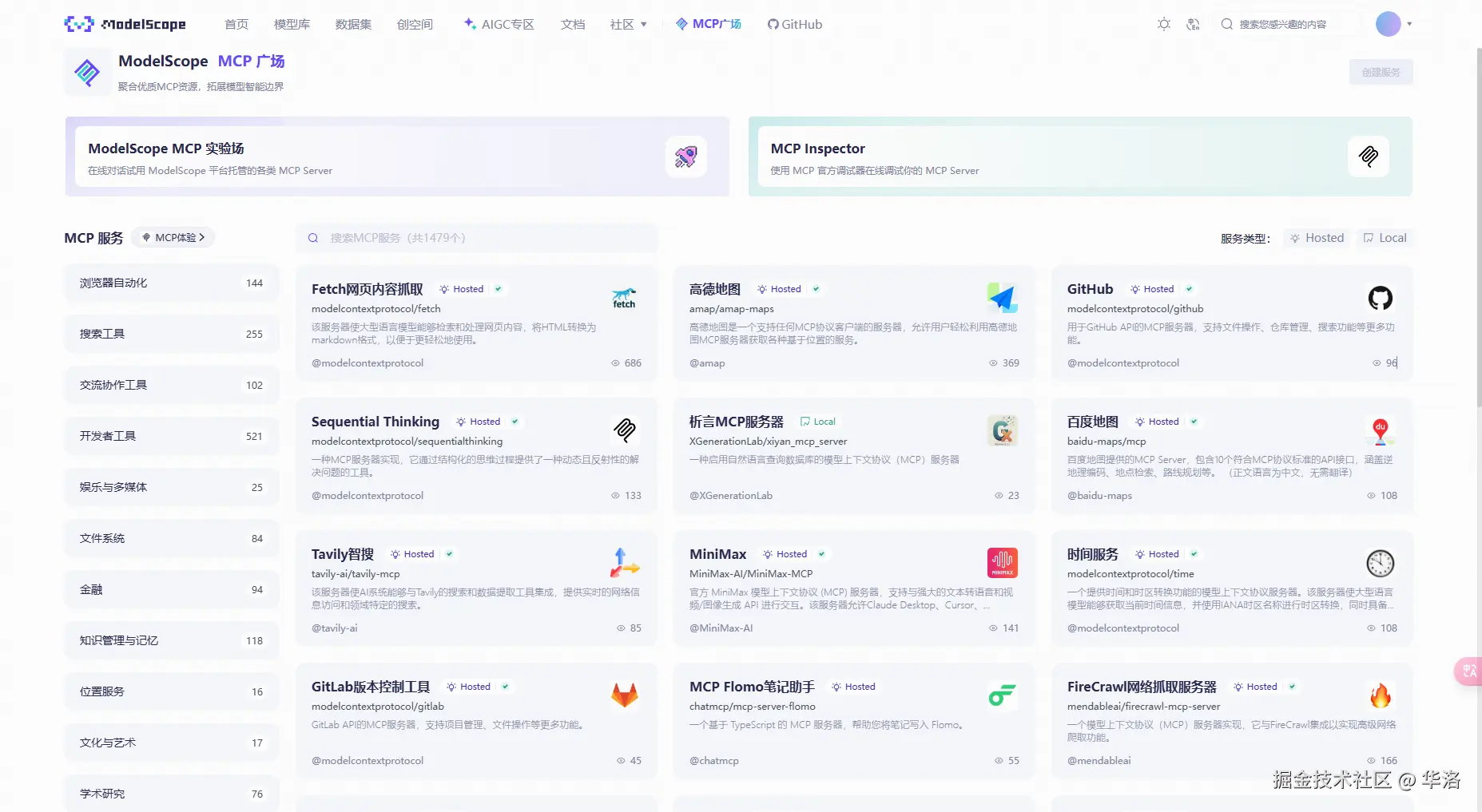

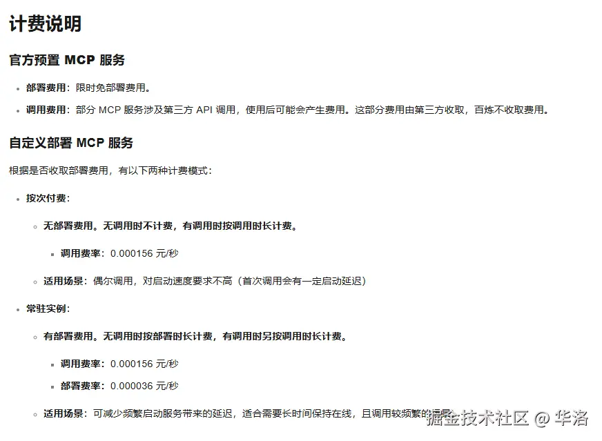

发现问题了么? API是要有MCP服务器提供者调用的。要花钱的朋友! 每一台MCP服务器背后都是要成本的,收费产品进行MCP服务器的支持还说的过去,不收费的产品全靠爱发电。更不要说,谁敢在生成环境接一个不收费的私人的小服务器? 百度地图核心API全面兼容MCP了,百度地图是收费的,进行多场景的支持是很正常的行为。 来看看百炼吧,阿里的百炼目前推出了MCP的功能,支持在百炼上部署MCP server。 也是要花钱的朋友~,三方API调用费用另算。 阿里的魔塔社区提供了大量的MCP,可以看到有一些大厂的服务在,当然有收费的有免费的,各位可以尝试 第三步客户端根据结果,再次调用AI,由AI进行回答。客户端代码:
