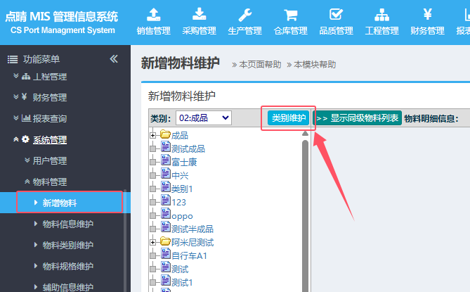

点晴ERP-增加新物料及复制新增物料操作教程 增加新物料有两种方法:方法一:直接手工增加新物料1、在”系统管理-->物料管理-->新增物料”,点击进入2、首先选择新增物料的类型 3、然后点击某一类型4、然后填写物料信息即可,最后点击提交即可,新增原材料时要先确定是否卷料属性,如下图:若是卷料属性,可填上宽长,若不是...
