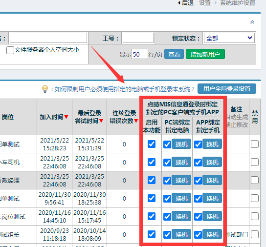

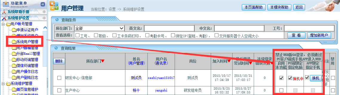

  使用单位购买了点晴MIS信息通PC客户端或手机APP正常使用后,管理员就会在点晴OA-》系统-》系统维护设置-》用户账号管理-》系统用户管理中看到如下设置项目了:

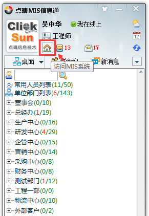

通过点晴MIS信息通PC客户端登录:
直接点击左上角主页图标即可自动打开浏览器进入点晴OA了

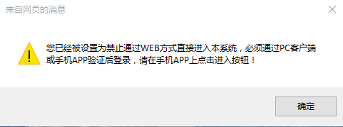

  先用常规网址登录,然后系统会弹出以下提醒框:

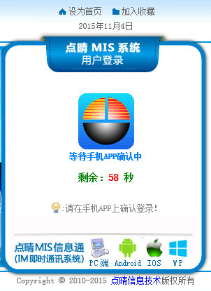

  确定后,会提醒等待手机APP确认:

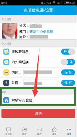

  打开手机APP“关于”,点击“解锁WEB登陆”,然后浏览器就会自动进入点晴OA了:

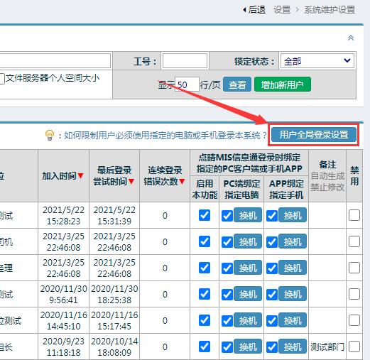

  1、正常情况下,勾选了“启用本功能”的话,应该也要勾选“PC端绑定指定电脑”、“APP绑定指定手机”这两个项目才有意义,否则知道了这个用户的登录名和密码,随便找一台电脑登录PC客户端或手机APP也就能够进入点晴OA的WEB页面了。
  2、勾选了“PC端绑定指定电脑”或“APP绑定指定手机”,系统会在用户通过点晴MIS信息通PC客户端或手机APP首次成功登录点晴OA时,自动绑定登录所用的电脑(PC)或手机的硬件识别指纹到点晴OA服务器,该用户以后都必须使用该电脑或手机才能登陆成功。
  3、该用户如果需要更换其他的电脑或手机登录到OA,必须向管理员提出申请,管理员在以上位置点击“换机”按钮,就会自动显示为“换机中”。此时,该用户有一次机会更换登录电脑或手机,该用户用新的电脑或手机登录点晴MIS信息通PC客户端或手机APP后,系统就会自动绑定到新的电脑或手机上,旧的电脑或手机将禁止该用户登录到点晴OA。

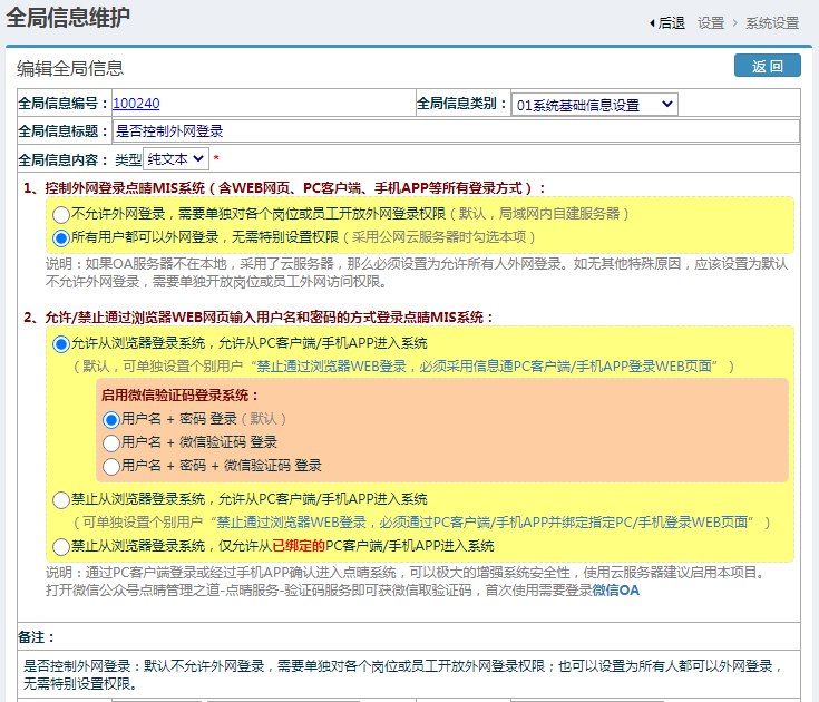

  4、如果需要对全体员工都强制启用本功能、方便以后无需对新加入的员工单独设置,点击上面的“用户全局登录设置”按钮,可以直接设置禁止全体员工通过WEB页面登录到点晴OA、都必须强制使用点晴MIS信息通PC客户端或手机APP进入点晴OA系统:
设置为禁止通过WEB访问,并且账号绑定指定PC和手机
设置后效果图
:以上功能对于提供了点晴OA外网访问的单位具有十分重要的现实意义和安全价值,能够彻底杜绝离职员工、黑客等通过某种途径掌握了在职员工的账号密码信息偷偷摸摸进入系统窃取公司机密信息的行为发生,也可以有效的避免网管因为工作繁忙、公司规模大员工数量多时不及时作废离职员工而造成的泄密事件发生。

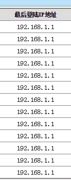

【学神】陶陶陶(604648) 17:21:37
 我现在不管外网还是内网登录的IP地址全是认为是内网的

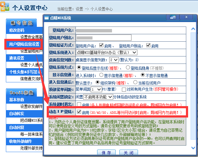

【学弱】人事文 2016-11-04 15:47:25
我密码没有泄露为什么OA提示在别的IP登录了
1、点晴OA为什么老是提示当前账号已经在其他电脑登陆报警?如何启用动态IP登录?
  http://8593.oa22.cn
【学仙】点晴客服 2016-11-04 15:48:37
正常而言,应该你们都是在外网访问OA服务器,并且你们的网络是ADSL那种频繁更改IP的那种,所以才会频繁出现这个提醒
如果确定登录一定不是你本人的,那么就肯定是用户名和密码泄露了
但这种可能性比较低,一般就是你们的网络没有固定IP造成的异常登录提醒
【学弱】人事文 2016-11-04 15:50:27
我们家使用的都是外网登录,密码我们前天才做的更改,泄露应该不可能把
【学仙】点晴客服 2016-11-04 15:50:54
刚刚说了啊,因为你们的网络是动态IP的,所以就一定会出现这个提醒!
这个原因就是检查使用中的IP有没有变化,如果有就认为可能在异地登录了
但ADSL或联通、移动的宽带,都是动态IP,都会出现这个提醒,教程中有明确解释
【学弱】人事文 2016-11-04 15:52:01
我先询问一下我们这边的技术,看看我们这边的网络是使用什么情况的
【学仙】点晴客服 2016-11-04 15:52:34
所以如果使用的是电信ADSL、联通或移动等无固定公网IP的宽带,就应该关闭这个登录IP检测功能!
【学弱】人事文 2016-11-04 15:53:03
但是我不太明白,我们用的是电信的网络怎么IP地址是美国的
【学仙】点晴客服 2016-11-04 15:53:23
IP地址库不一定完全正确,你可以将这个IP放到http://www.ip138.com查查看,这个网址上查出的更准确些。
如果实在不放心,那么使用点晴MIS信息通,通过手机APP或PC客户端绑定账号的方式,就一定可以保证安全登录了,就算知道了用户名和密码,没有使用指定的电脑,也是无法登录的!

如果多人都出现这个异地登录提醒,那么就基本不可能是泄露了用户名和密码,点晴OA中的密码是采用了哈希40位不可逆加密的,即使黑客截获了密码,也不可能逆出原始密码!所以基本可以肯定你是外网是动态IP,所以应该告诉所有人启用这个动态IP选项。
点晴OA的数据库中根本就没有保存用户的原始密码,保存的是哈希40位加盐后的不可逆密码,黑客拿到了也没用。
