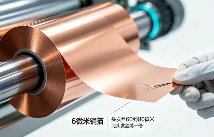

铜箔薄到6微米,什么概念?
一根头发丝大概60到80微米。
你手上这条箔,比头发丝还薄十倍。
它从放卷轴出来,穿过十几根导辊,经过涂布头、烘箱、收卷轴,中间任何一个环节把张力窗口吃掉一点,它就是一声闷响,断了。
但断带这事儿,真不是谁手不稳。
是放卷、张力、纠偏、收卷这几个环节的参数窗口,被一点点吃干净了。
