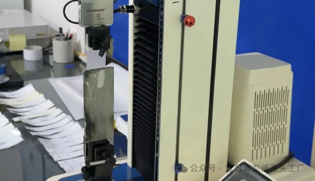

李厂长先是换了三套新刀模,又调了两个月压痕深度,问题依旧。最后我们把他的离型纸拿回来检测,发现同一卷纸的左中右剥离力偏差达到了±2.5g——刀刃切到离型力偏重的区域,排废拉不断;切到偏轻的区域,产品被带起。

快速判断方法:排废时产品容易被带起→离型力可能偏轻;排废时拉不断、废料粘连→离型力可能偏重。

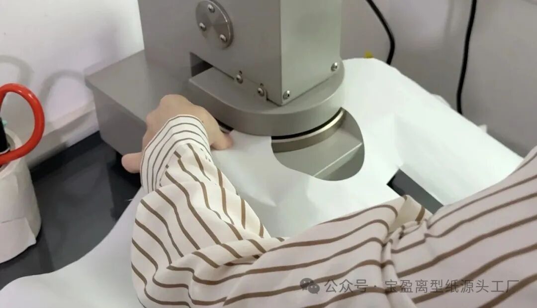

快速排查方法:用千分尺测量同一卷纸的左、中、右三个位置的厚度,如果偏差超过±5μm,说明原纸厚度均匀性有问题。
