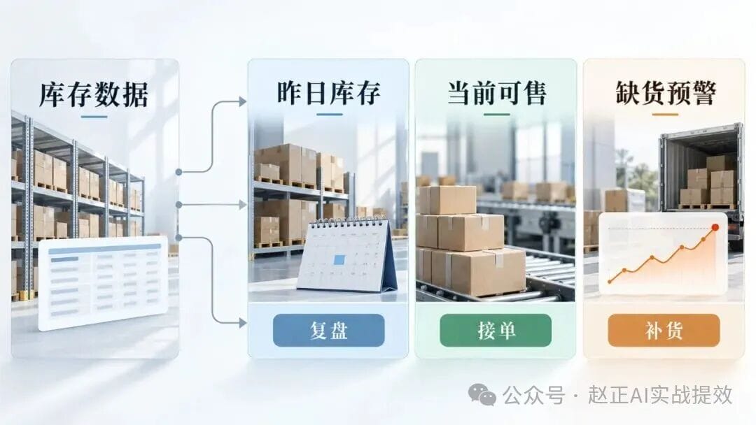

回到我们熟悉的电商场景,如果老板想看昨天各仓的库存,每日更新可能够用。如果运营准备接下一笔订单,要确认现在还能卖多少,同一份数据就未必适合。
选中间表之前,我建议先说清楚:你准备让 AI 用这份数据,帮助谁做什么决定?
同一句“还有多少货”,可能在问三件事
下面用三个假设的库存场景来说明,不对应具体客户项目。
第一种,运营每天看昨日库存日报。
这项工作关注的是一个确定时点:昨天业务结束时,各仓分别有多少货,与前一天相比有什么变化。
只要中间表保留了需要的时点数据、同步完成、口径一致,就可以评估用它支持这类问数。业务每天看一次,也未必需要为更高频的更新投入额外成本。
第二种,运营要判断当前还能接多少订单。
这时,“仓库里有货”和“可以承诺给客户”就有了区别。有的货已经被其他订单占用,有的处于冻结状态,还有的位于不适合这次履约的仓库。如何计算可售数量,要服从企业自己的规则。
昨天结束时的数据,即使完全准确,也无法自动代表现在。用它分析昨日情况是一回事,拿它承诺当前交付是另一回事。
第三种,要提前发现哪些商品可能缺货。
这又超出了库存余额本身。还要结合需求变化、在途数量、预计到货时间和补货周期。只给 AI 一张库存表,可能缺少判断所需的信息。
但预测未来,也不意味着一定要秒级更新。补货周期较长、每天做一次计划的商品,日级数据可能支持预警;需求波动大、业务动作频繁的场景,则要重新评估更新频率。
要做的决定
重点看什么
回顾昨日库存
截止时点、仓库范围、统计口径
承诺当前可售
足够新的库存、占用和冻结状态
提前安排补货
库存、需求、在途和交期
所以,“多久更新一次”应该由业务能容忍多久的偏差来决定。先把这个条件写下来,方案才有比较的依据。

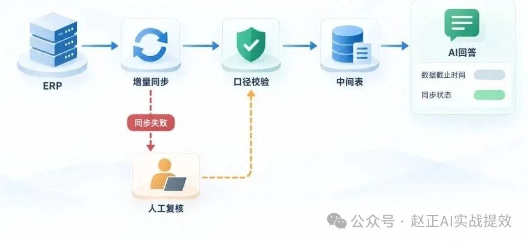

中间表建好了,但维护才刚刚开始
中间表让查询更容易,但数据发生变化后要持续维护,这也许才是“麻烦”的开始。
  • 咱们先看旧记录:
假设一笔订单昨天已进入中间表,今天发生取消或数量调整。如果同步程序只取新增记录,这次变化就可能没有跟过去,相关库存占用也可能继续按旧状态计算。
当然,这不代表增量同步只能处理新增。需要核实的是:团队实际采用的同步方式,是否覆盖修改、删除或作废,失败后能否补齐。
  • 咱们接着看业务口径:
同步数据成功,并不代表基于中间表或ERP取数的报表一定一致。一边包含冻结库存,一边只算可用库存,两边都可能按各自规则计算正确,却无法直接比较。
因此,业务负责人要明确每行代表什么、包括哪些仓库和状态、采用哪个截止时间。技术人员负责实现,不能独自替业务决定“库存”这个词的含义。
总结一下,通过上面这些说明,从表面上看,基于“中间表”的方案降低了AI访问ERP数据库的复杂度,但是,在实质上,它对于数据治理提出了更高的要求,问题可能并没有变得简单,只是将复杂度进行了转移:由原来AI Agent直接访问ERP 转移至 中间表数据同步与复核了。

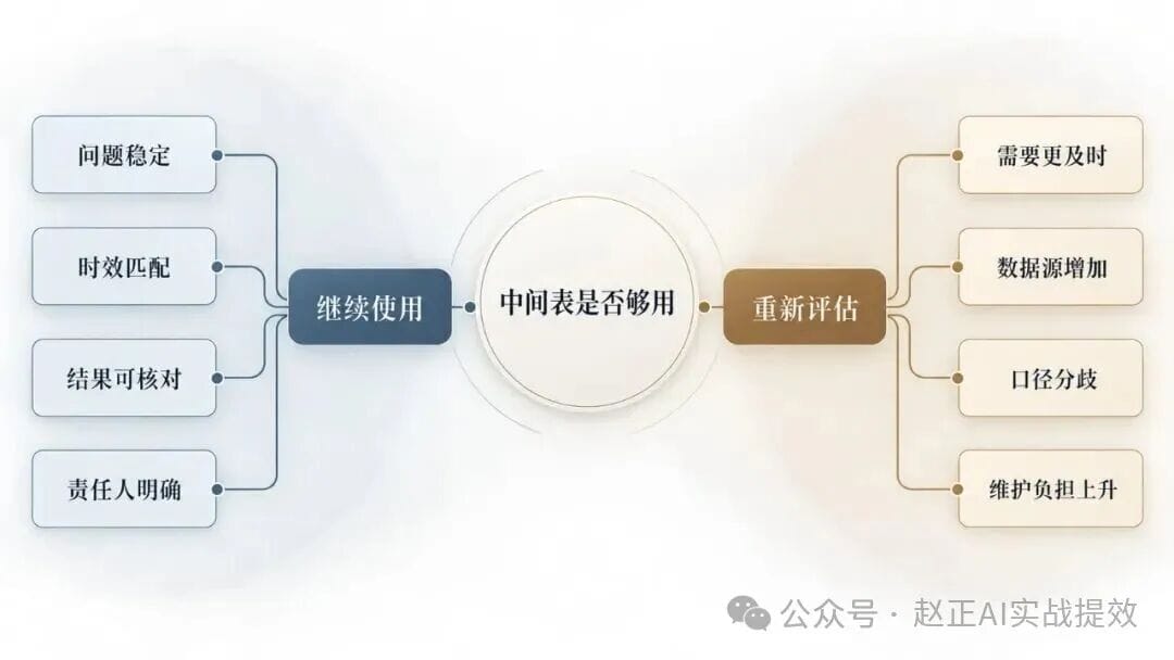

升级的信号,要从变化里找
如果问题范围稳定、更新频率合适、结果能够核对、责任人明确,中间表可以长期使用。
另一方面,我更关注几种业务变化:
  • 原来只看日报,后来运营希望随时查当前可售,此时业务用途变了,原有更新频率就需要重新评估。
  • 原来只有一个 ERP,后来又接入其他仓储或业务系统。关联和对账越来越费力,说明数据整理的工作已经扩大。
  • 原来只有一个团队使用,后来多个部门各建一张表,同一商品出现不同的库存解释,这时需要共同确认口径和维护归属。
  • 还有一种直接信号:技术人员不断修同步、补历史,业务人员反复解释差异,维护已经成为日常工作。
如果持续出现情况苗头,不妨把继续修补与调整方案的成本放在一起比较:需要多少开发和运行投入,每次异常占用谁的时间,口径变化由谁跟进,数据过期会影响什么决定。
升级也不必一步跨到大型数仓,有时需要的是更可靠的同步,有时是统一业务口径,有时是复用已有查询能力。具体缺口不同,投入方向也应不同。
中间表能否长期用,取决于它的服务边界和维护成本是否清楚。
