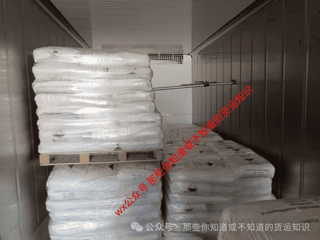

货物装箱时,任何情况下箱内所装货物的重量、体积不能超过集装箱的最大装载量的体积、重量;
根据货物外包装的强度以及货物的性质进行分类,把外包装坚固、质量较大的货物放在下面;外包装脆弱、质量较轻的货物装在上面,
根据货物的重量、体积,使其在箱中均匀排布。箱内负荷不能偏手一端或一侧,特别是严格禁止负荷重心偏在一端的情况。如箱子某一部位装载的负荷过重,则有可能使箱子底部结构发生弯曲或有脱开的危险。

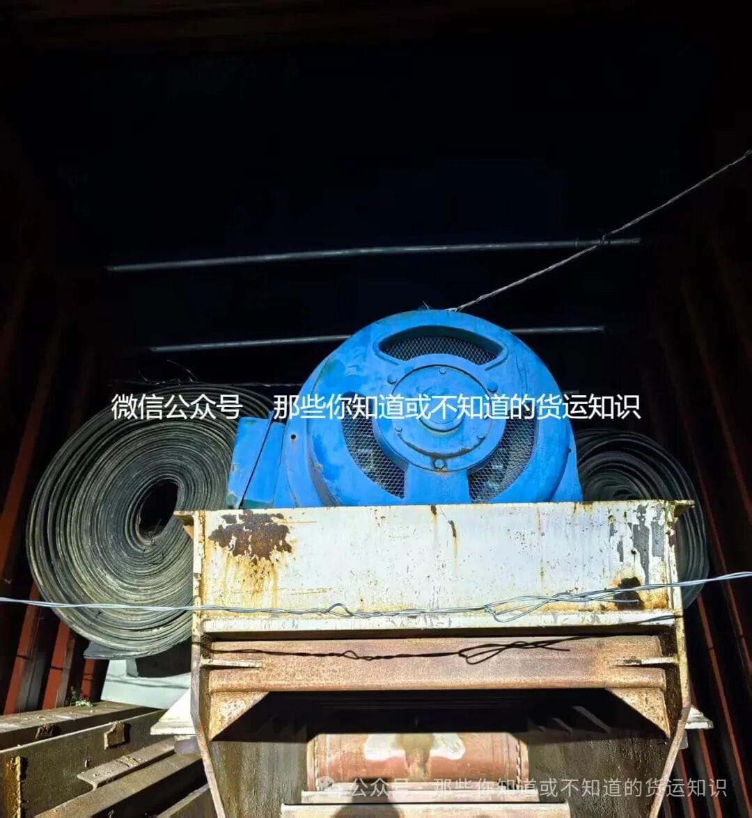

(三)执行加固作业
货物与货物之间、集装箱侧壁与货物之间如有空隙,在运输中由于摇摆而使货物移动,易造成塌货和破损,还有可能损坏其他货物,破坏集装箱的侧壁,严重的甚至会损坏其他集装箱。有时集装箱到达目的地打开门时,由于装在箱门附近的货物倒塌,还会引起人身伤亡和货物损坏,因此对货物需要进行充分的加固。

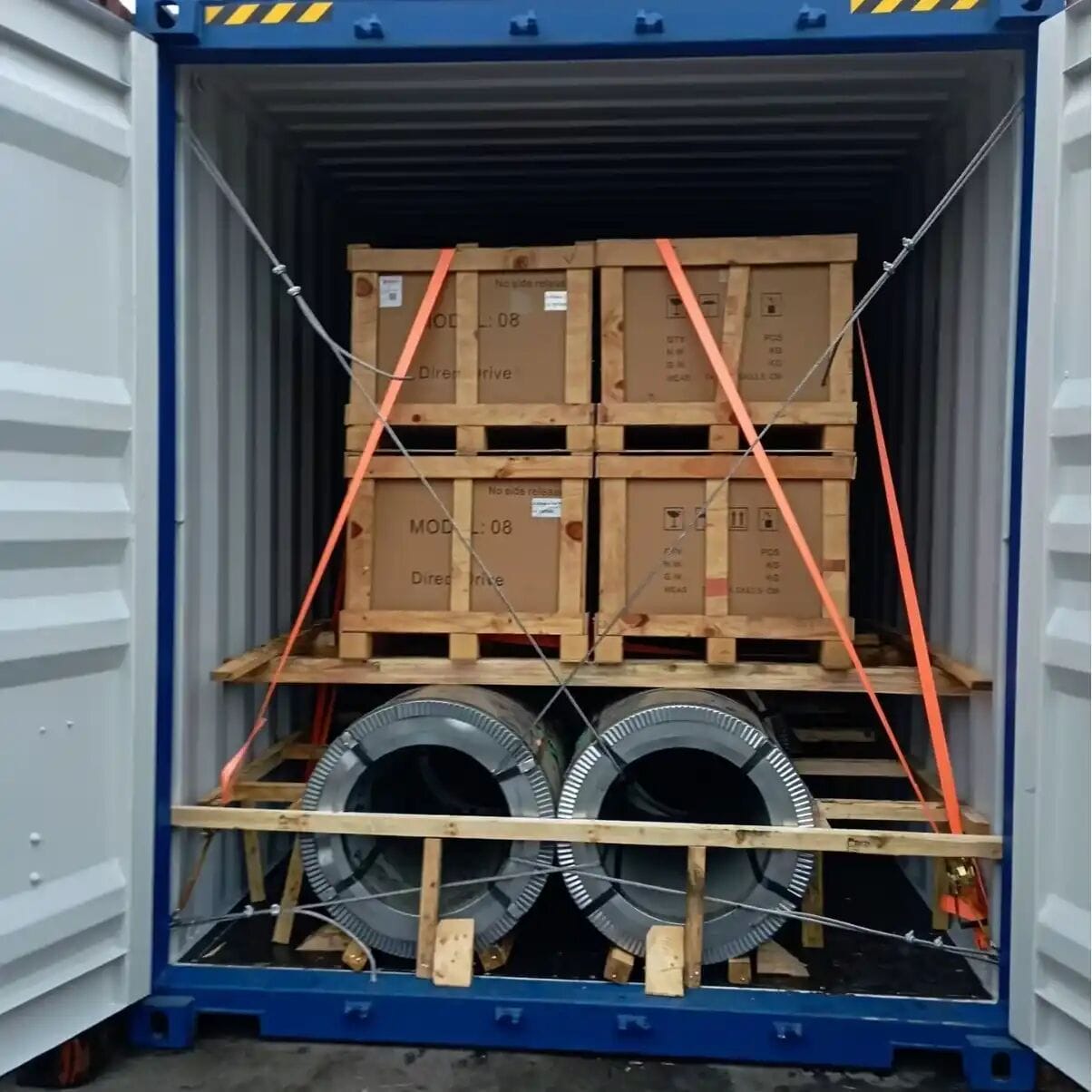

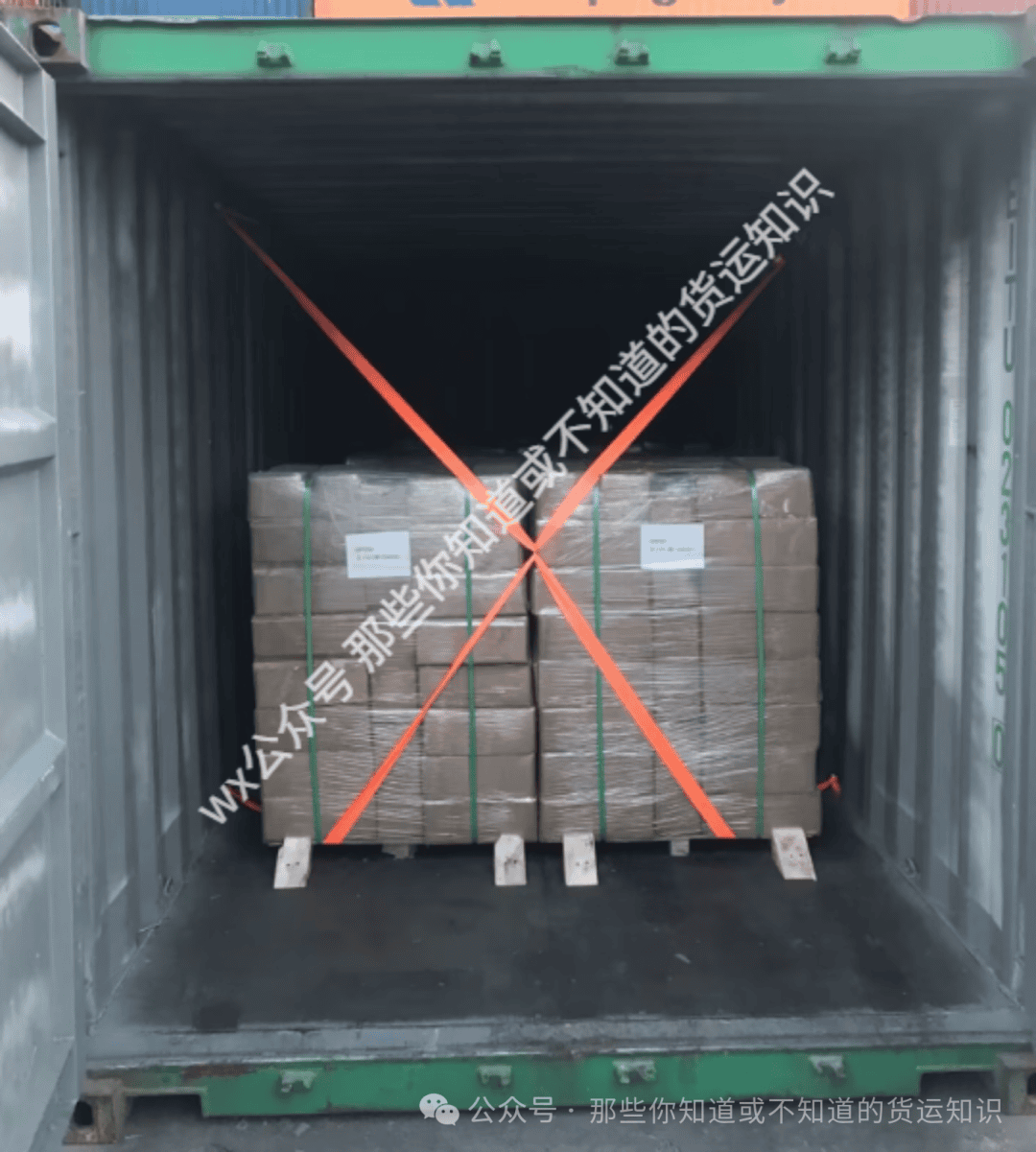

在运输过程中,使货物在集装箱内不产生移动的作业叫作“加固”,通常有如下几种方法:

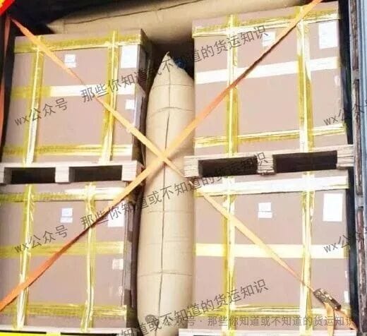

(1)支撑。用方形木条等支柱使货物固定。
(2)塞紧。货物之间或货物与集装箱侧壁之间用方木等支柱在水平方向加以固定,或者插入填塞物、缓冲垫、楔子等防止货物移动。
(3)系紧。集装箱内的系紧就是用绳索、带子等索具捆绑货物。
要特别注意的一点是:在任何情况下,都不能把货物直接固定在集装箱内部任何一个平面上,因为在集装箱上钻孔会破坏箱子的水密性。
由于集装箱的侧壁、端壁、门板处的强度比较弱,所以在集装箱内进行固定作业时要注意支撑和塞紧的方法,不要直接撑在这些地方使它承受局部负荷,而必须设法使支柱撑在集装箱的主要构件上。此外,为了使货物能有效地固定并保护货物,有时也将衬垫材料、扁平木材等,制成栅栏来固定。
(4)缓冲材料
为了填补货物和货物与集装箱侧壁之间的空隙,防止货物的破损、湿损、污损,有必要在货物之间插入木板、覆盖物之类的隔货材料,目前最新的方法是使用合成橡胶制的空气垫。它利用牵引车上的压缩空气把气垫吹膨起这些材料多半为货板、木框、缓冲垫等填塞物来,除了能固定货物,它同时还起着缓冲作用,但同时存在价格昂贵的缺点。
