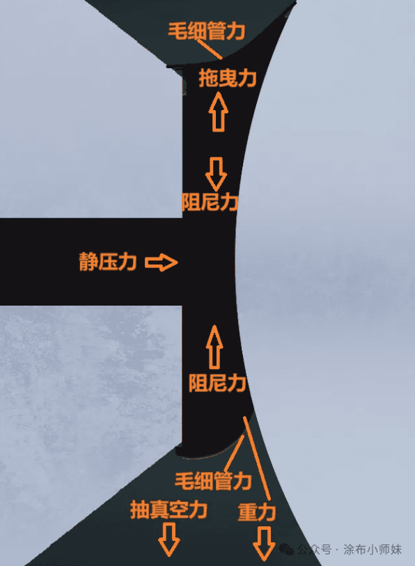

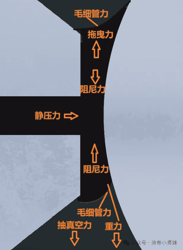

原宁德时代涂布技术专家刘玉青在其博士论文中,对涂布液珠所受的六种作用力进行了系统总结,并命名为刘玉青涂珠六力模型。
这六种力分别是:
  • 静压力:来自模头腔体挤压产生的正向推力。
  • 拖曳力:基材运动对液珠产生的剪切拉力。
  • 阻尼力:流体在狭缝中的粘性阻力,起到缓冲作用。
  • 毛细管力:弯月面处的界面张力,对液珠形状起约束作用。
  • 抽真空力:模头负压系统提供的辅助稳定力。
  • 重力:液珠自身重量,在宽幅涂布时影响明显。
虽然模型名称各有不同,但核心逻辑是相通的:当各种力达到平衡时,涂布珠稳定,涂层均匀;一旦某一方占优,涂布珠失稳,缺陷就来了。

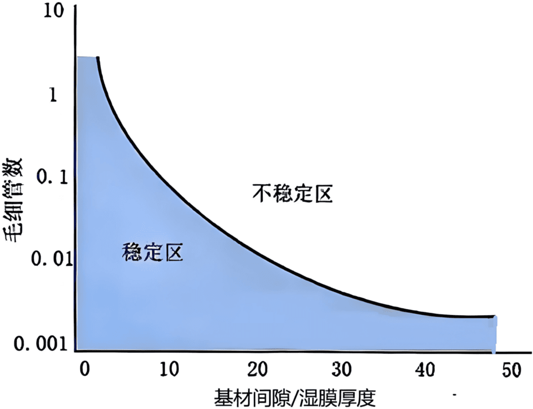

毛细管数
毛细管数是狭缝涂布中最关键的参数之一。
它是粘性力与界面张力之比,表达式是黏度乘以速度除以表面张力。
狭缝涂布中毛细管数过低,界面不稳定;过高,空气容易被卷入。
任何一个变量的变化都会打破平衡,需要其他变量来补偿。
最小湿膜厚度
最小湿膜厚度反映了涂布工艺的效能下限。使用真空压力时,最小湿膜厚度与下游弯月面的运动状态相关;不使用真空压力时,则与上游弯月面相关。两者物理意义完全不同,不能混为一谈。
研究发现,最小湿膜厚度随毛细管数的变化存在三个不同的区域。
  • 区域I:最小湿膜厚度随毛细管数增加而增大(表面张力主导)。
  • 区域II:最小湿膜厚度不随毛细管数变化(粘性力主导)。
  • 区域III:流体惯性占主导,最小湿膜厚度随速度增加而减小。
你的浆料属于哪种主导类型,决定了你在调整速度时应该关注什么。
间隙比
间隙比是涂层间隙与湿膜厚度的比值。间隙比增大时,阻尼力会减小,此时需要毛细管数足够小才能维持稳定。如果毛细管数也偏大,推力和拉力就必须非常精准地平衡,这在现场调试中几乎不可能实现。
