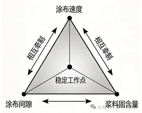

一、那个被低估的三角关系
现实里,浆料受到剪切,粘度瞬间掉落,离开刀口时还会回弹。
基材跑得越快,浆料被拉扯得越狠,流变特性越不跟你讲道理。
这时候,你能控制的变量,其实就三个:
  • 涂布间隙:对于逗号刮刀,是指刮刀与涂布背辊之间的机械设定距离;对于狭缝挤压模头,是指模头唇口到基材表面的距离。
  • 涂布速度:基材走带线速度,决定剪切速率。
  • 浆料固含量:这个看起来是配方的事,但你知道吗,它直接决定了浆料的粘弹性,进而决定了对速度和间隙的容忍度。
问题来了:干膜厚度等于湿膜厚度乘以固含量,你想把干厚做上去,可以放大间隙,也可以提高固含量,还能降速让湿膜变厚,三条路都能到罗马,但哪条路上没有坑?
挑错了路,什么条纹、气泡、厚边、橘皮,排队找你。
二、那个所谓的公式是什么
别被标题吓到,我不是要甩一堆偏微分方程。
这里分享一个现场极其实用的经验式,我把它叫作涂布窗口的稳定性判据:
涂布缺陷出现的风险,正比于 (涂布速度 × 浆料粘度) 与 (间隙² × 固含量) 的比值。
换成操作工能听懂的话:
  • 分子越高,流体被扯坏的风险越大。 速度太快,或者浆料本身太黏,剪切力就直接击穿液膜稳定性,出纵向条纹、拉丝。
  • 分母越大,液膜自我修复的余地越大。 间隙给得足,浆料有缓冲空间;固含量让湿膜结构更强韧,不容易被气流和张力扰动撕开。
这个比值一旦超过某个临界点,窗口就关闭了。
不同配方有不同的临界值,但趋势惊人的一致。
你下次调参数,心里就默念这个平衡:
速度往上冲,要么把间隙放开一点,要么让配方的固含量稍微降一点,别硬顶。
固含量为了降本或者减厚被迫提高,那就老老实实降速,或者调宽间隙,别再拿原来的参数硬套。

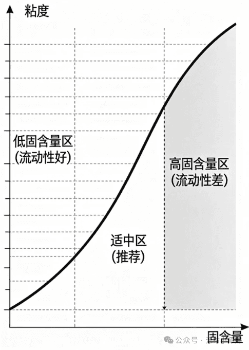

3.固含量:提得越高越好?
固含量是浆料的固体物质占总量的质量百分比,它直接决定了单位体积浆料能产出多少干物质。
提高固含量有明显的诱惑。同样厚度的干膜,高固含量需要的湿膜更薄,干燥时间更短,溶剂回收量更少。
但高固含量带来的麻烦也不少。
首先是粘度。固含量高了,浆料内摩擦力增大,流动性变差。
逗号刮刀对高固含量浆料的适应性相对好一些,因为它是靠机械刮削来控制厚度的。狭缝挤压就不一样了,浆料要在模头内部流道里均匀分布,高粘度意味着流道阻力大,模头出口的压力分布不均匀。
其次是干燥裂纹。固含量过高,干燥时的收缩应力大,涂层容易开裂。水性体系尤其敏感,固含量一高,涂层在干燥过程中产生的内应力超过涂层本身的强度,裂纹就出来了。
还有一个容易被忽视的问题:固含量高了,浆料的剪切变稀行为会改变。同样的涂布速度下,高固含量浆料在模头唇口受到的剪切力更大,粘度下降得更厉害。这在高速涂布时反而有利,但在低速时是个麻烦。
固含量的窗口受三个因素限制:粘度不能高到流不动,干燥不能快到来不及流平,收缩应力不能大到把涂层拉裂。
四、三角平衡:三个参数怎么协同
第一步:固定固含量,扫速度。 在目标固含量下,从低到高逐步提高涂布速度,观察涂布珠形态有没有抖动、有没有空气卷入、涂层表面有没有条纹。找到涂布珠开始不稳定的那个速度点,记下来。这是当前固含量下的速度上限。速度下限呢?把速度降下来,降到浆料开始出现垂流或者涂布珠缩回去的那个点。上下限之间的范围就是速度窗口。
第二步:固定速度,调间隙。 在找到的速度窗口中间值附近,逐步改变间隙。观察涂层厚度变化和涂布珠形态。间隙收到多小开始出现条纹或者涂层不均匀?记下来。间隙放到多大开始出现边缘流淌或者涂布珠不稳定?也记下来。
第三步:换固含量,重复前两步。 把固含量提高或降低5个百分点,重新扫一遍速度和间隙的窗口。你会得到一个参数组合的集合,在这个集合里涂布是稳定的。这个集合就是涂布窗口。
窗口里的每个点都能做出合格的产品,但效率不一样。一般来说,靠窗口右上角的组合效率最高,但对浆料和设备的稳定性要求也最高。靠窗口左下角的组合最保守,但产量上不去。
实际生产中怎么选?看你的浆料批次稳定性。如果固含量和粘度波动小,可以往窗口边缘靠。如果来料批次差异大,老老实实待在窗口中间。
