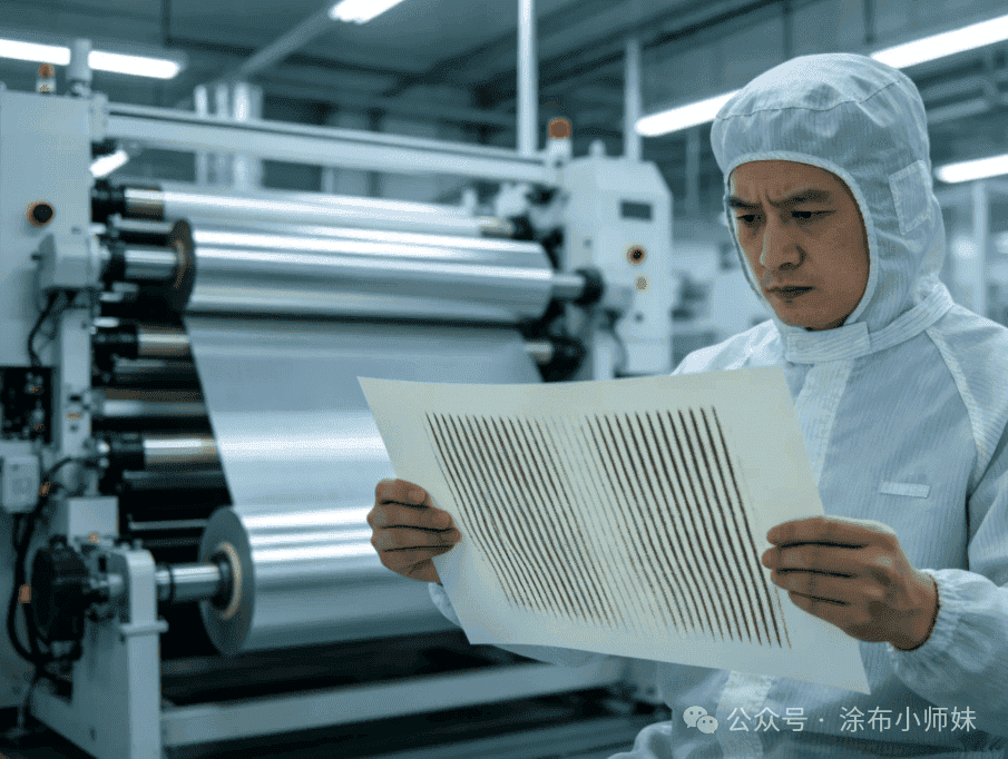

某电池厂新进一台涂布机,工艺工程师小王从同行那里要来一张成熟参数表:涂布速度3m/min、间隙120μm、泵速22r/min、烘箱温度95℃……
信心满满地开机,结果第一批极片面密度偏差超过8%,条纹缺陷遍布整卷。
打电话问同行,对方说:我们一直用这个参数啊,没问题。
问题出在哪?
浆料粘度不同、基材张力不同、环境温湿度不同,参数一样,结果天差地别。
这个场景,我相信做涂布工艺的你不陌生。

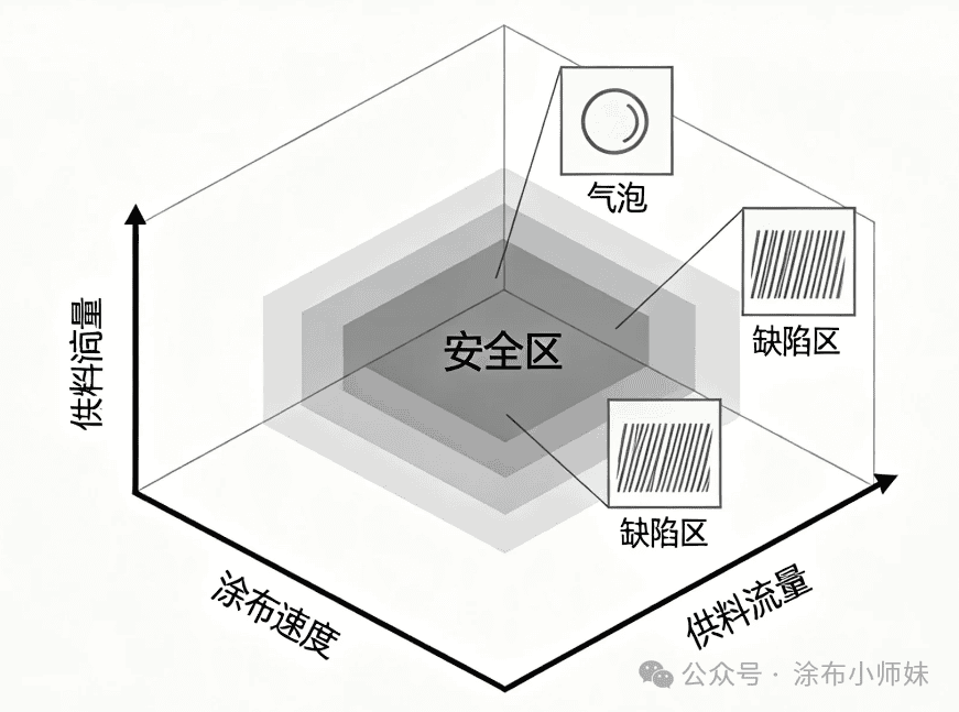

一、涂布窗口到底是什么?
先把这个概念说清楚。
涂布窗口不是设备面板上某个具体的数值,而是一个参数空间。
在这个空间里,所有工艺参数组合在一起,能产出无缺陷、厚度均匀的涂层。
出了这个空间,气泡、条纹、厚边、漏涂就来了。
可以把它想象成一个三维立体的安全区。
横轴是涂布速度,纵轴是间隙,竖轴是流量。
在这个区域里随便取一个点,都能稳定生产;走出这个区域,缺陷就找上门。
涂布窗口的大小由流体特性和工艺参数共同决定。
浆料的粘度、表面张力、固含量变了,窗口的形状和位置就变了。
设备换了、刮刀磨损了、烘箱温度场偏移了,窗口也跟着动。
所以,涂布窗口是动态的、针对性的、瞬时的。
同一个配方、同一台设备,今天和明天可能都不一样。
