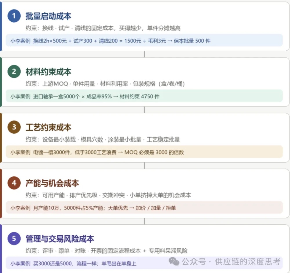

MOQ看似一个数量,本质是成本结构的外在表现。它是由五类成本影响的。
包括:批量启动成本 / 材料约束成本 / 工艺约束成本 / 产能与机会成本 / 管理与交易风险成本。
下面用小李的案例逐一剖析:

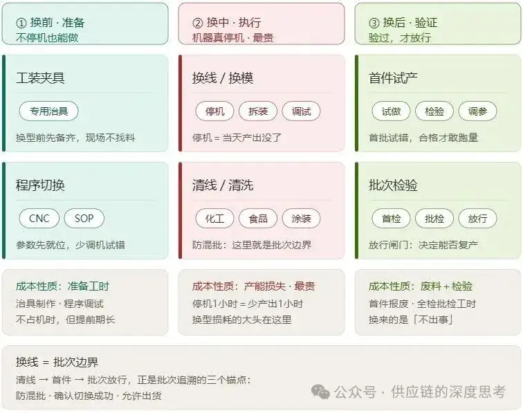

成本1:批量启动成本
小李问供应商:你的MOQ 5000个,那我买 5000,用 3000,剩下 2000 放库存,行不行?
供应商说:可以,但你单价得按 5000 的价,不能按 3000 的价。
因为换线成本固定,换线、试产、清线的成本固定。买 3000,分摊的单件成本就高。买 5000,分摊的单件成本就低。这就是批量启动成本。
这个固定成本包含换前/换中/换后,如下图所示:
比如:换线时间 2 小时,人工加停机损失一小时 500 块,试产废品 300 块,清线 200 块。加起来 1500 块。单件毛利 3 块。如下图所示:
1500/3=500 件,是供应商的保本最小批量。低于 500,就亏。
但供应商的MOQ是 5000大于500。说明影响MOQ的,还有别的成本,继续梳理。

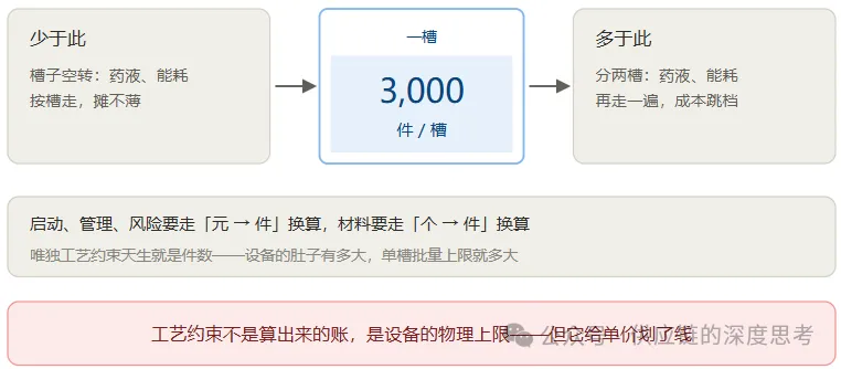

成本3:工艺约束成本
小李再追问:那还有别的吗?
供应商说:有。加工需要电镀,一槽 3000 件。低于 3000,工艺浪费。
这就是工艺约束成本。它包括:
  • 设备最小装载:一炉、一槽、一缸
  • 模具穴数:一出几
  • 涂装最小批量:一槽液能镀多少
  • 工艺稳定批量:低于这个量质量不稳
如上图所示:最少一槽3000 件,所以工厂的MOQ必须是3000的倍数。

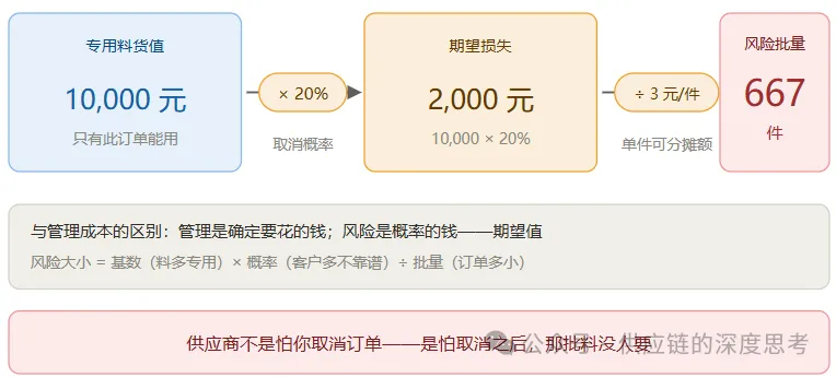

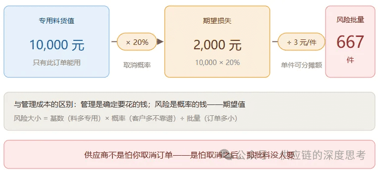

另外,你这批料是专用的,万一取消订单,这批料就会存在呆滞库存,这就是交易风险成本。如下图所示:
虽然管理和交易风险成本比例不高,但是也是羊毛出在羊身上。

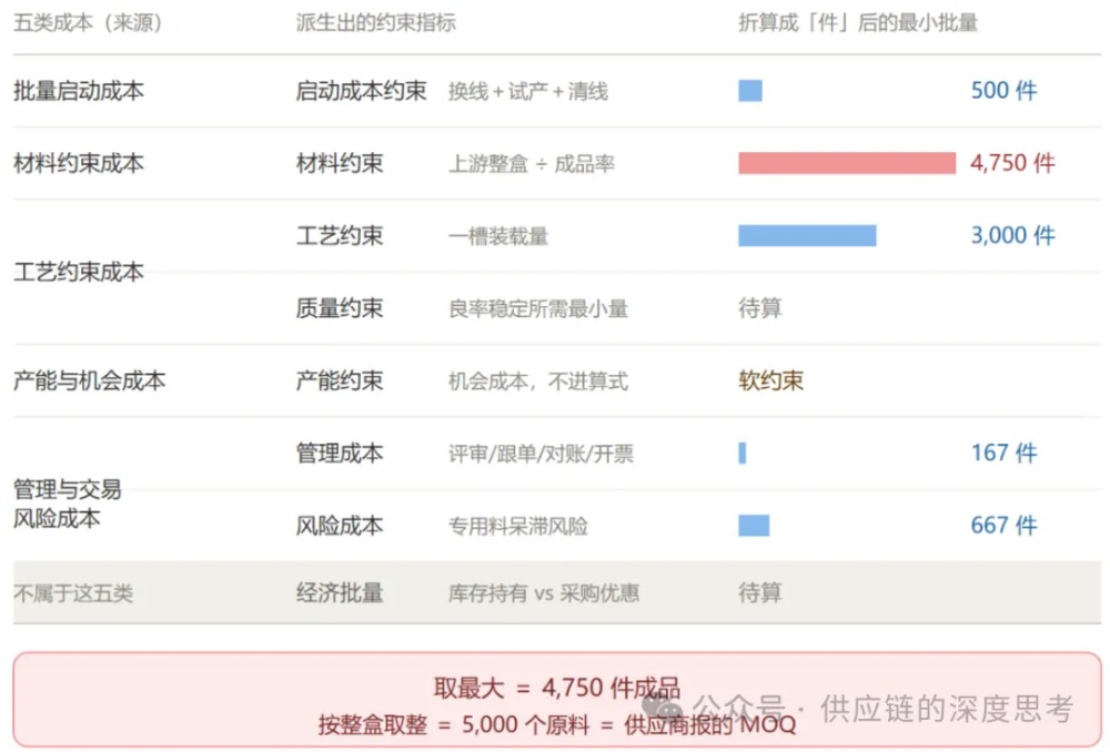

上面我们把构成MOQ的五类成本梳理完了,总结如下图所示:
继续细分:五类成本下,对应八个约束制约着MOQ,它们是:
启动成本 / 材料约束 / 工艺约束 / 经济批量 / 管理成本 /风险成本 / 产能约束 / 质量约束    如下表所示:
所以:MOQ 5000个,不是拍脑门定的,是由成本计算出来的结果。

总结:MOQ的第一个问号
写到这里关于MOQ的第一个问号,我们就剖析清楚了:
供应商报的 MOQ 5000,是拍脑门吗?不是!它是五类成本、八个约束取最大值的结果。
小李不埋怨供应商了。他问供应商:这款进口轴承,能不能换一款包装规格小一点的国产轴承?
因为他知道:打破 MOQ,不是技巧而是成本结构。
