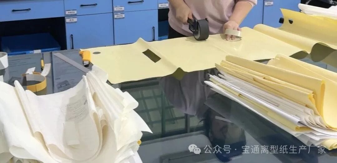

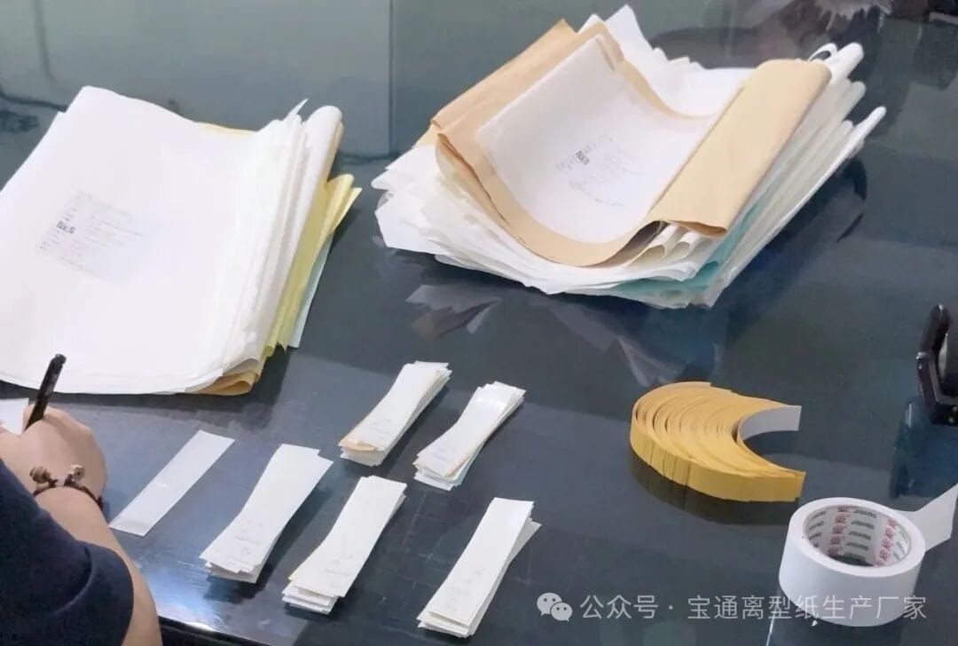

三、为什么很多人把两者混为一谈?
原因有三:
  1. 测试动作相似
    都是把胶带从离型纸上撕下来,操作流程高度重叠。

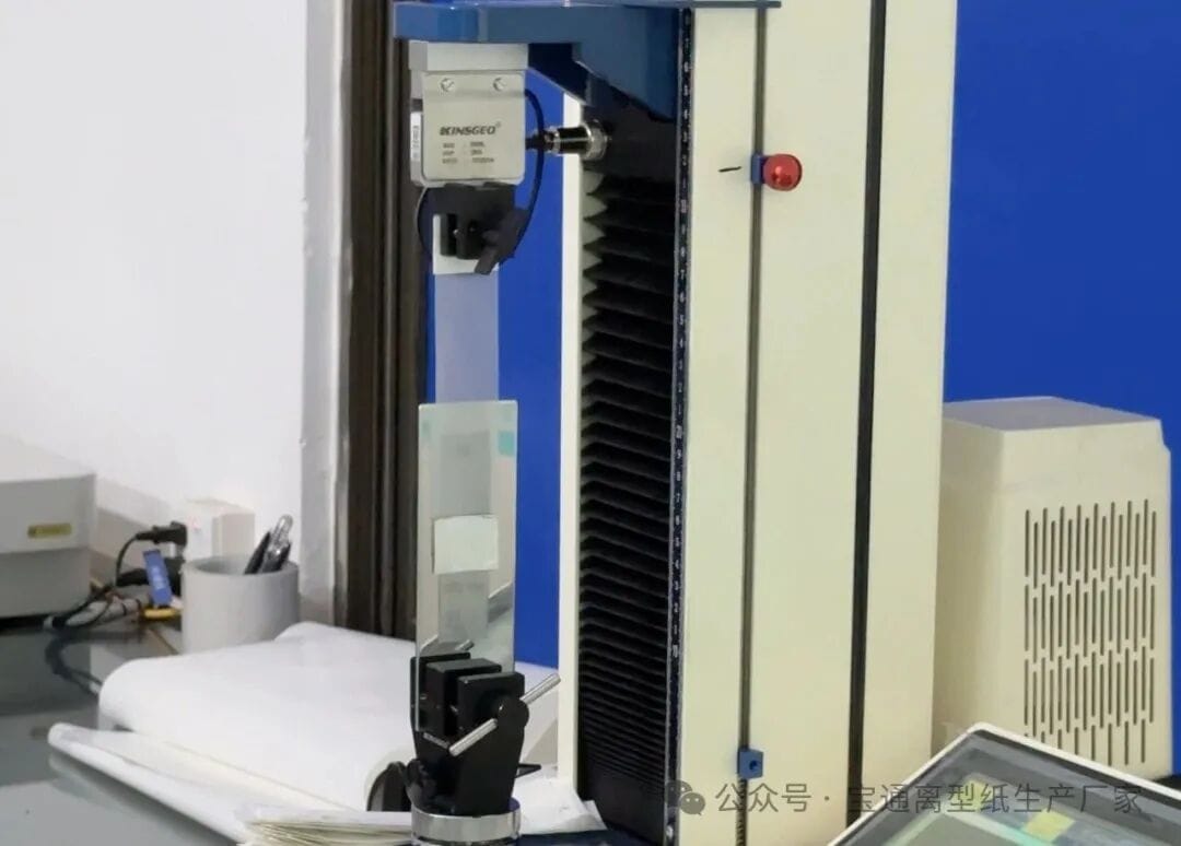

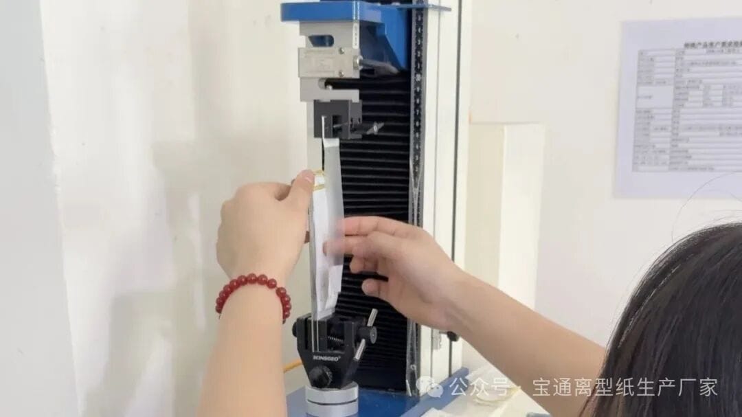

  2. 测试设备相同
    都用拉力试验机(剥离力测试机),同一个设备、不同测试模式。
  3. 胶带行业术语交叉
    在压敏胶带行业,“剥离力”通常指胶带贴到钢板上的剥离强度,而非离型纸测试中的术语。不同行业的人交流时容易把概念串用。
