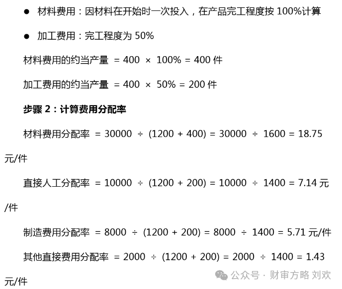

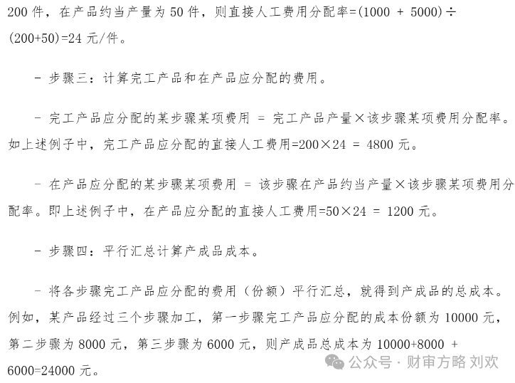

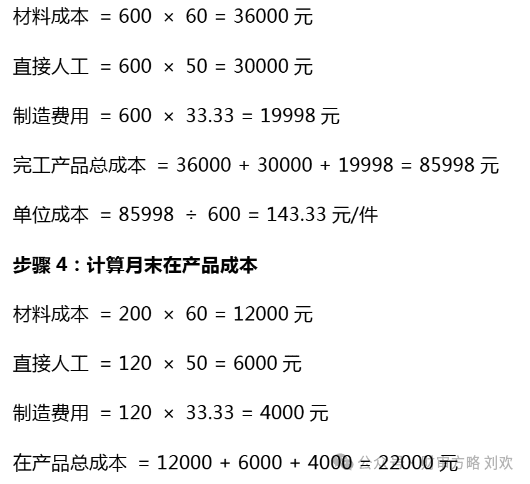

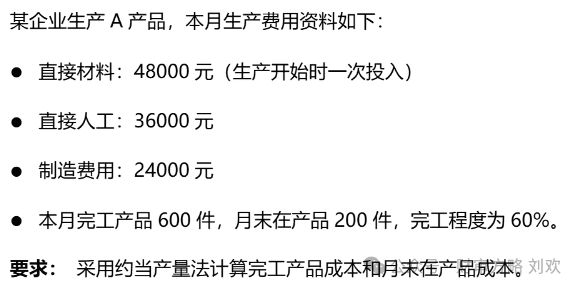

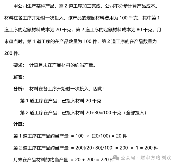

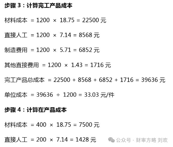

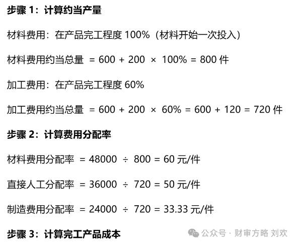

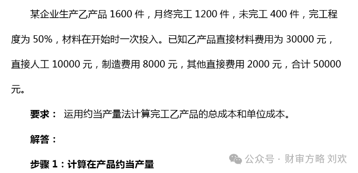

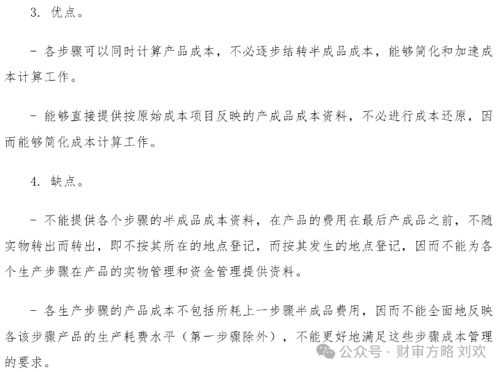

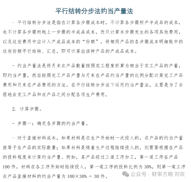

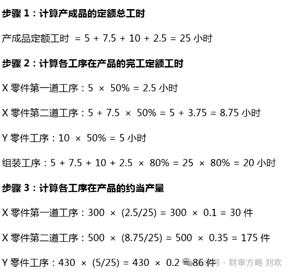

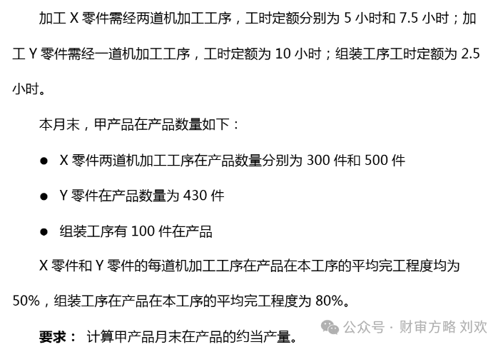

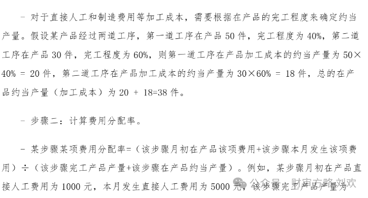

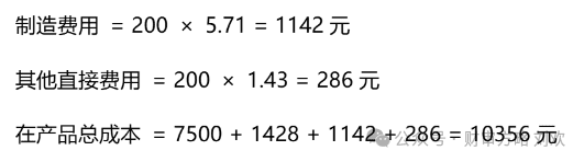

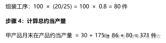

六、举例
例子1
例子2
例子3
例子4
例子5
