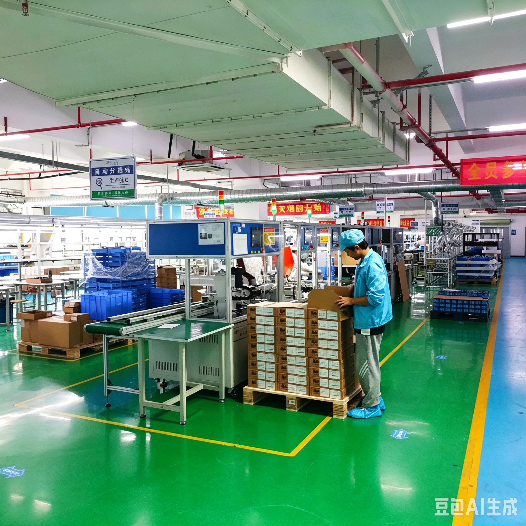

5.5 生产错混料管理
5.5.1 生产部依据生管的《发料控制表》到仓库进行领料,领料人员与仓库人员在领料与发料时应核对原材料厂家型号,批次号,标签标识,数量/重量等内容,经双方仔细核对无误后方可在《发料单》上签名。
生产部将领回的物料分数放置并标识后存放于备料区,再依据每日用量到备料区领取物料进行生产加工,备料房在发料时需再次核对生产厂家,物料型号(规格)与批次号和数量/重量等信息,以防错混料现象的发生。
生产部现场管理时需注意以下方面内容:
1) 相似物料防错管理
A) 外观相似物料需间隔放置并进行相应标识
B) 相邻产线不能同时生产外观类似产品
C) 必要时制定相似物料清单,对员工进行宣导教育
2) 区域标识管理
A) 生产线物料,(半)成品存放区不同物料间需进行标识隔离,不可同一胶筐或同一纸箱内装不同物料或(半)成品
B) 生产线同料号但不同状态的物料存放需进行标识与隔离
C)明确物料放置区
D) 生产线成品区不可存放两种或两种以上物料(产品)进行混放或混堆
F) 在线暂存物料(产品)必需标识清楚,必要时封箱保存管理
G) 在线暂存物料(产品)必需“远离存放”
H) 在线物料,暂存物料以及包装好的物料必需标识清楚(包括状态标识)
I) 在线良品与不良品要区分管理,良品放入蓝色胶框,不良品贴红色箭头标签,并放入红色胶框
J) 维修品及报废品生产线要有专人管理,必须要有明确标识
3) 清换线管理
A) 清换线时需对物料存放区,生产线,物料(产品)存放周转箱/盘/胶筐,工作台和成品暂存区等进行清点,并保持记录,建立《生产换线、清线确认表》一一核查。
B) 清换线时同一工作区不能同时存在两种或两种以上物料(产品)。
C) 一个生产订单完成后,生产线成品区的零数箱产品需进行封箱并标识
D) 清换线时不良品筐中的产品(物料)需全部清理干净方可生产另一种产品。
E) 清换线时所有人员返还产品时不能直接将产品放入生产线,需交由生产线组长或领班等处理。
F) 清换线(交接班)时需对投入产出数量,不良品数量等进行统计,如有异常时及时报告上级处理。
4) 错混料产线停线管理
A) 生产过程出不同物料在同一条生产线生产,返工维修出现混线返工或交叉维修,检验工序不同物料交叉检验则必须停线整改。
B) 对于原材料,半成品,维修返工品,成品放置出现混堆,编码料号标识不清楚或没有标识则必须停线整改。
C) 清线记录没有核对投入数,良品/不良品数量,不良品去向不明的必须停线整改。
D) 成品打包区域出现不同物料交叉打包或者交叉放置则必须停线整改。
E) 成品外箱标签破损,脏污,合并箱更换标签,以及华为出货标签粘贴如果没有OQC检验并记录则必须停线整改。
F) 出现以上任一类情况必须无条件停线整改。
5) 不合格品管理
A) 对于来料,在制,已检验,在库等不合格等需进行不合格标示,并放置于不合格品筐/区内。
B) 对于报废品和不合格品由组长安排专人在返修区进行管理,返修和放置,返修后的物料(产品)需经产线品管确认OK后由组长返回产线,不可随意放回产线。
6) 首检巡检
A) 小批量生产及量产时由生产部及时通知IPQC进行首检,IPQC需依物料规格/图纸/BOM/SOP/SIP等资料进行首检与巡检,并将结果记录于相应报表内。
B) 对新上线的物料,生产部需及时通知QC人员,对新上线的物料QC与生产组长均需依物料规格/图纸/BOM等资料进行一一确认。
7) 生产过程中禁批次合并,生产线管理人员需每日对所生产的产品进行清点并汇总,如有异常时及时报告上级处理。
