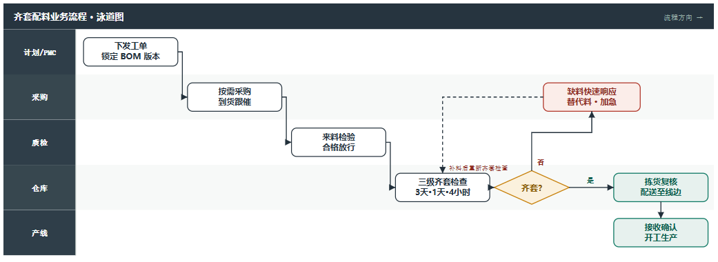

第一条,提前齐套检查,我们千万不要等到开工的当天才发现缺料了,那时候如果再补,我们黄花菜都凉了。那么靠谱的做法就是我们要设三道关卡,开工前三天我们先检查一遍,重点去盯大件和长周期件够不够?提前一天我们再检查一遍,确认在途到货的进度,那么在开工前4个小时再做最后一道,核对线边的实物,每多检查一遍,我们缺料就早一点会暴露出来,留给你的补救的一个窗口就会宽很多

这里其实还有一个绕不开的问题,这个齐套到底归谁管?那么不少人会下意识的觉得这是仓库的事情吗?可你如果顺着链条捋一遍的话,你就会明白计划定工单,排投料时间,采购保到货,质检放行、来料、仓库齐套发货,产线接收确认,这是环环相扣的事情。如果任何一环掉链子了,齐套率都会往下掉,所以这个指标绝对不能只靠仓库一家,一定要按缺料的真实原因,倒查真正应该负责的是哪一个方,哪个地方?系统的这一块,一定要用上,WMS 系统至少要对接BOM,能按工单跑齐套校验,能在不齐套时直接把发料动作拦下来,规则直接交给系统,人就不钻空子。

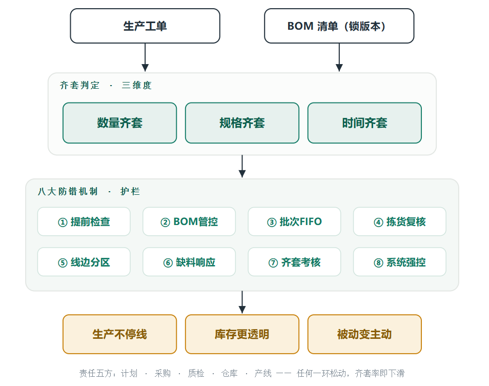

逻辑图一张图看懂齐套管理
从工单到产线,齐套管理的整体逻辑:三维度判定 → 八大机制护栏 → 三大价值产出。
齐套管理逻辑架构:输入 → 三维度判定 → 八大机制护栏 → 三大价值
泳道图齐套配料业务流程
五个角色、一条主线:从下发工单到开工生产,齐套检查发现缺料即触发响应回路。
齐套配料业务流程泳道图:齐套则配送开工,缺料则触发响应回路
