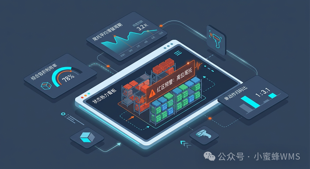

必须特别指出,单操作动作扫码比并非越严密、扫码次数越多越好。仓储管理设计存在一个普遍陷阱:系统架构师为了追求绝对合规,在手持端叠加了库位码、托盘码、外箱码、单品码的多重扫描验证。但在每天作业上千件的现场,单次动作多加两道扫描,相当于每个操作工每天要在嘈杂的环境中额外做上千次抬臂扫码动作。这不仅导致工人单位小时拣选件数断崖式下跌,还会引发反向博弈——工人为了逃避繁复操作,会将常用库位码或托盘码抄在纸条上随身携带直接扫描,导致系统所有防呆设计彻底沦为空架子。因此,将扫码比压制在一点五以内,是通过合并复合条码技术在现场人效与防呆精度之间取得的平衡。
运营管控中心:碎片库存看板
仓库控制中心需建立碎片库存看板,重点实施三类监控:对于在高位货架停留超过七十二小时且容积率低于百分之二十五的托盘标为红区预警,优先下发夜间自动化并托任务;对于处于动碰锁状态超过三十分钟无作业心跳的库位标为黄区预警,提示调度员介入核实;对于一小时内连续触发拆零补货超过三次的拣选位标为蓝区预警,提示安全库存阈值设置过低,需扩增拣选货位规格或调整补货参数。
