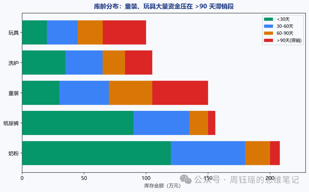

3.2 四段式库龄切分
图2 各品类库存金额按库龄段分布(横向堆叠条形图)
上图把五个核心品类的库存按四段库龄切开:<30 天(新鲜)、30–60 天(正常)、60–90 天(需关注)、>90 天(滞销/危险),颜色从绿到红一目了然。值得注意的现象:
奶粉& 纸尿裤:几乎全在<60 天(绿+蓝),>90 天可忽略,这是高频刚需该有的健康样。
童装:>90 天红段 45 万,金额全店最大(占比 30%)。过季款清不动、尺码断码难退,是母婴店库存治理重灾区。
玩具& 洗护:>90 天占比都不低——玩具 35% 甚至是全店最高;玩具非节日动销极差,容易不知不觉堆成滞销山。
实操:每月跑一次库龄报告,重点盯>90 天 SKU 清单。对母婴店,>90 天商品不仅压资金,还叠加效期临近、包装老化、款式过时的多重风险——越早处理损失越小。

下次拿到库存报表,不要只看一个「库存总额」。按这两步走:
第一步:看DIO 结构——哪些品类转得快、哪些压了很久,用图 1 的方式画出品类对比。
第二步:看库龄分布——用图 2 的四段切分法,找出 >90 天的滞销金额占比。
库存管理的本质不是追求「数字最小化」,而是在「不断货」和「不压货」之间找到平衡点。DIO 告诉你速度,库龄告诉你深度——两者合在一起,才是完整的库存诊断视角。
