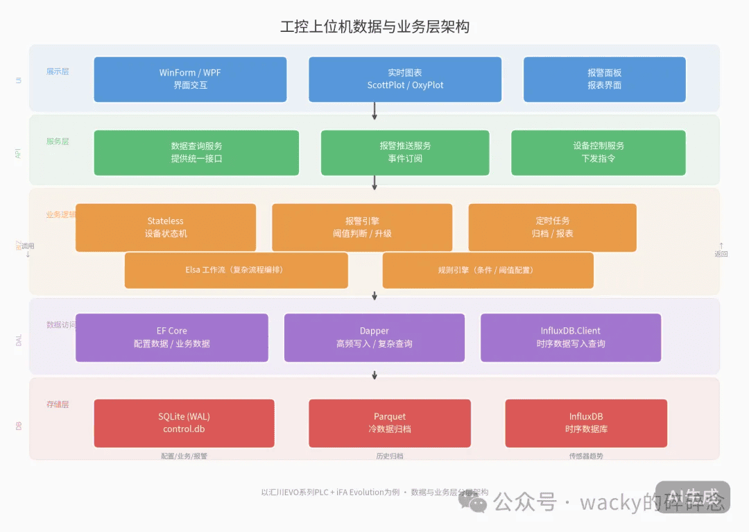

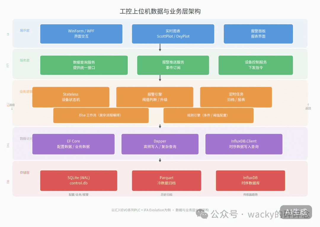

三层架构怎么落地
把前面聊的串起来,一个典型的.NET工控上位机数据与业务层架构是这样的:
最底层是数据访问层——EF Core管配置数据和业务数据的CRUD,Dapper管高频写入和复杂查询,InfluxDB管时序数据。三个各司其职,互不越界。
中间层是业务逻辑层——Stateless管理设备状态机,报警引擎判断阈值和升级规则,定时任务做数据归档和报表生成。
最上面是服务层——把业务逻辑封装成接口,供展示层调用。展示层不需要知道数据存在哪、状态机怎么转,只管调接口拿结果。
这个分层不是教条,而是实战经验。我见过太多上位机项目把通信、存储、业务逻辑、界面全搅在一起,前期开发快,后期改一个功能牵一发动全身。分层的好处是每一层可以独立测试、独立替换——换通信协议不影响业务逻辑,换数据库不影响界面,换界面框架不影响数据层。
