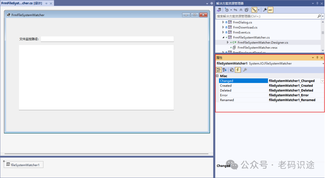

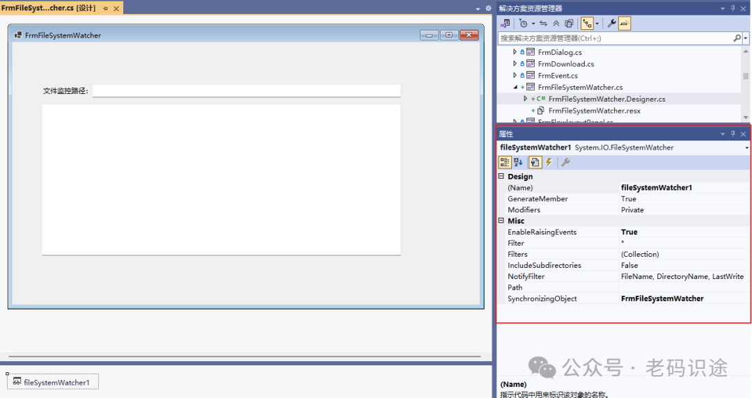

首先拖动FileSystemWatcher控件到Form表单中,由于FileSystemWatcher控件不需要显示在UI页面中,所以在显示底部托盘中,选择控件并在控件的属性窗口中,查看默认属性,如下所示:
在属性窗口中切换到事件Tab页,然后在对应的Created,Deleted,Changed,Renamed,Error事件文件框中,双击添加对应的事件处理方法,如下所示:

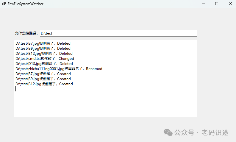

运行示例,软件启动时D:\test目录被监听,当手动删除文件时,会提示文件被删除吧;当修改文件内容时,会提示文件被修改了;当文件名称被修改时,会提示文件被重命名了;当从回收站还原被删除的文件时,会提示文件被创建了。效果如下所示:
