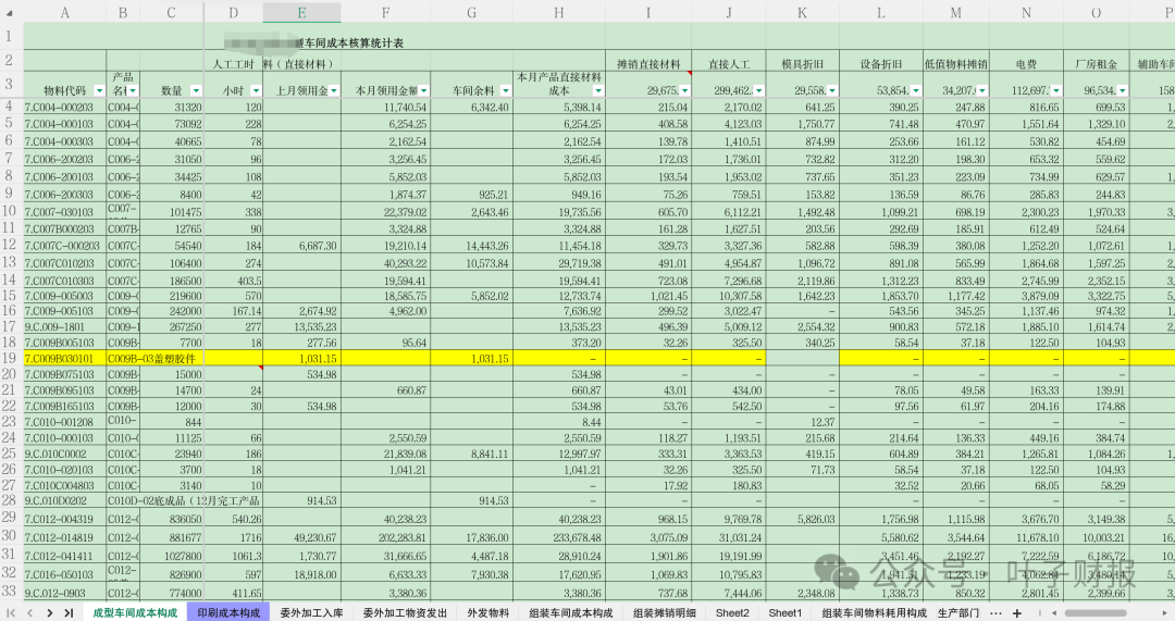

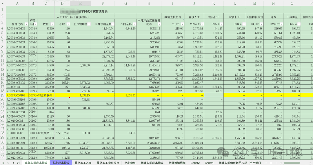

此时核算前要建立好成本核算表,内容要包括,产品名称,料、工时分摊率,费用分摊标准等。(后面附上成本表明细参考)
2、直接人工归集:按工单号,产品名称(成本对象)归集生产人员的工资,工资按成本对象的耗用工时×工时单价。编制总账凭证:生产成本--基本生产成本--直接人工工资。
3、制造费用归集:按车间归集,生产作业一般分为注塑车间,印刷车间,组装车间。按车间的水电费,折旧费,机器维修费,车间管理人员的工资,合计金额,编制总账凭证:生产成本--制造费用。
做总账凭证时,按汇总的金额和数量为记账凭证的附件等,总账金额一定要跟汇总到成本核算表的金额一致。
三、按工时分配率来分摊制造费用。
分摊制造费用时,要把制造费用科目,一到末级科目的本月发生数全部导出列表,分摊金额一定要跟总账发生额一致。分摊完毕后,记得在总账做结转制造费用,到生产成本--基本生产成本--制造费用。
制造费用是结账后,不能有余额的,这点要切记。制造费用分摊完要做复核,把成本核算表分摊制造费用合计,跟总账发生额是否一致,确定无误后再做下一步。

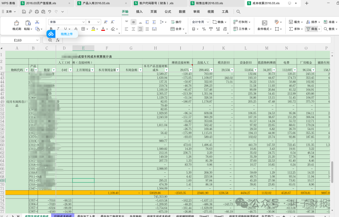

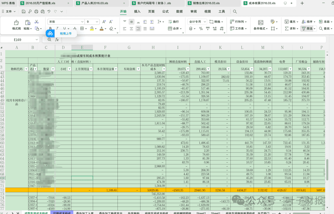

四、产成品成本计算完,要区分半成品,在产品,完工成品。
在产品是指在车间生产,未交付给仓储部做入库的物料。通常是月底后面几天的生产工单都会核算在产品,这个是生产时间没有完成的,如没有特殊情况,其他的产品都会交付仓库完工入库。
这里要注意的一个问题:如果同一张工单比如是1000件,但入库了300件,还有700件在生产。这个在产品的成本要怎么核算呢?这个领用材料要按完工数量/工单总数量,按完工比例,区分完工产品与在产品的用料成本等。而且计算这些在产品比例的时候,一定要根据实际情况,统一的会计核算口径来执行,这样可以更好,更有依据应对年底审计组的约谈等。
