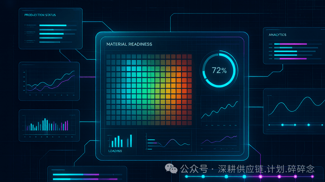

数据准了、流程顺了,最后是让它可视化,不然还是靠人喊。
一屏看清:哪张工单缺、缺几条、谁在跟基础数据表就八列
工单号、物料编码、需求量、可用量、缺口、类别(关键件/辅料)、责任人、承诺到料日。
