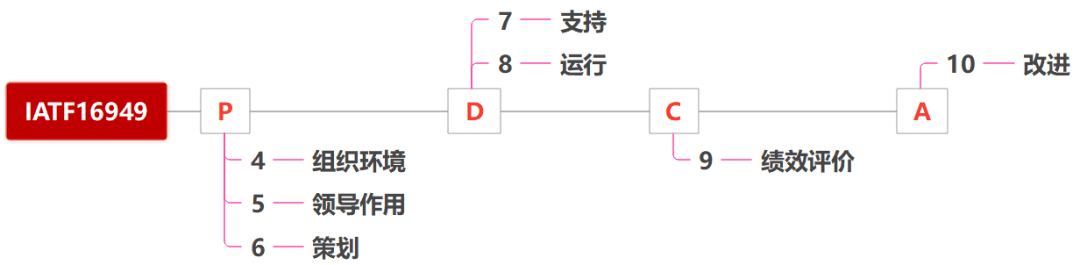

记忆技巧:方法1)PDCA结构,如下图
2)把质量管理体系想象成一辆汽车:
  • 第4章是“底盘”(组织基础)
  • 第5章是“方向盘”(领导指引)
  • 第6-7章是“发动机和燃油”(资源与策划)
  • 第8章是“行驶过程”(产品实现)
  • 第9-10章是“仪表盘和维修保养”(监控改进)
