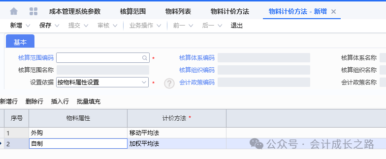

1、材料由于购进时间、批次不同,采购价格也会不同;半成品由于生产时间不同,半成品价值也会不同;不同价格如何确定本期材料成本呢?由此就产生了物料计价方法。
  • 加权平均法:存货品种多、收发频繁,但对成本实时性要求不高的企业,工作量小,平滑价格波动,不会忽高忽低,只能月末算一次,平时无法看成本和利润。
  • 移动平均法:用ERP / 进销存系统、需要实时成本的企业,每进一次货就重算单价,成本实时、相对准确,手工算极麻烦,必须靠系统;进货频繁时计算量大。
  • 先进先出法:存货不易变质、周转快,或价格相对稳定的物料;食品、药品等有保质期的商品。核算简单,符合实物流转逻辑,期末存货接近市价,物价上涨时,成本偏低、利润偏高,会多交所得税;价格波动大时,成本不准。
  • 个别计价法:贵重、单价高、数量少、可辨认的物品:房产、汽车、珠宝、高端设备、定制件,成本最准确,完全匹配实际货物,工作量极大,不适合大批量、同规格物料。

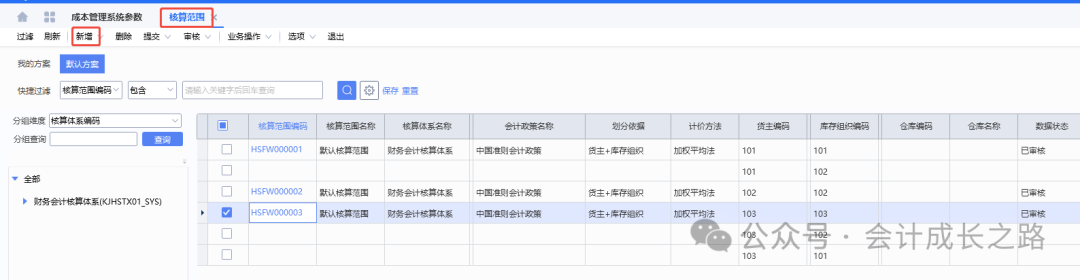

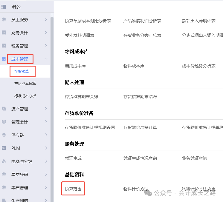

    2、金蝶云星空物料计价方法设置:成本管理-存货核算-核算范围-新增设置。
    3、每个存货价值区域都可有其独立的计价方式,比如某核算范围的计价方法是加权平均、但该核算范围下有某类特殊物料要按移动平均计价,则可以采用此物料计价方法进行设置(一般不建议使用)。

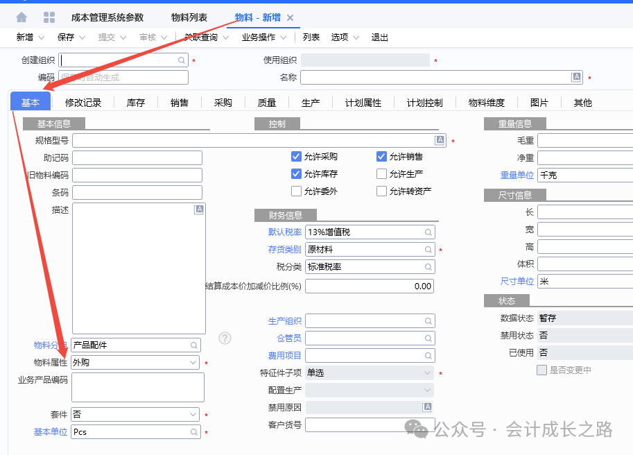

    4、物料属性在新建物料时定义,目前金蝶云星空不支持自定义修改添加物料属性,只能使用标准系统预置的物料属性,强行自定义添加会导致该属性物料无法正常参与存货核算。

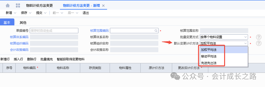

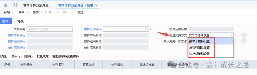

    5、物料计价方法变更: 主要是指企业采用某计价方法核算一段时间后,因管理或对外报告的需要需采用另一种计价方法进行核算,这样就需通过物料计价方法变更对现有计价方法进行变更。变更之后无法反审核删除,需谨慎使用。

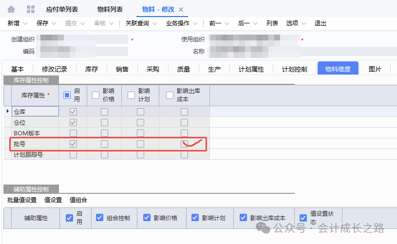

    6、金蝶云星空目前没有个别计价法,要达到个别计价法功能,需要借助批号来执行,在每个物料的物料维度库存属性批号行勾选影响出库成本可以实现。

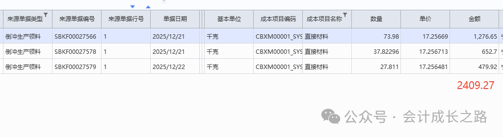

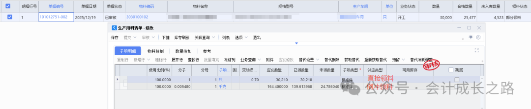

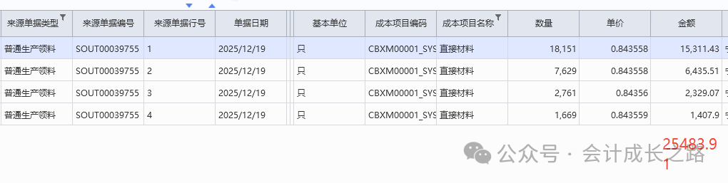

    通过生产订单下的生产领料单、生产补料单、生产退料单归集(投入金额),根据BOM表定额耗用量在完工产品和在产品之间分配。

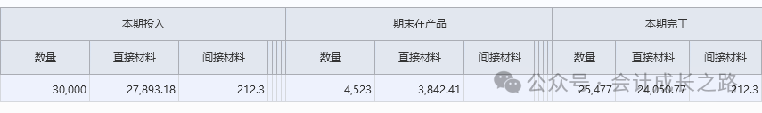

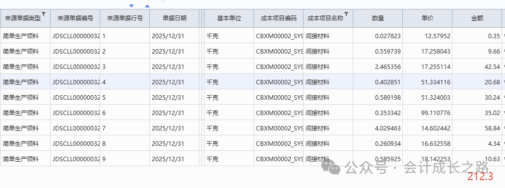

    例如:本期生产数量30000只,合理损耗210只,直接领料金额25483.91,倒冲领料金额2409.27(完工数量25477只)间接领料分摊金额212.3(完工产品承担)
    本期投入直接材料金额=25483.91+2409.27=27893.18;
    本期间接材料金额=212.3,全部分摊到完工产品。
    本期完工25477只,合理损耗=25477/30000*210=178只;
    本期完工25477只直接材料金额:
    (25477+178)/30210*25483.91+2409.27=24050.77;
    期末在产品4523只直接材料金额=27893.18-24050.77=3842.41。
