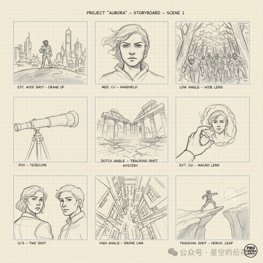

骚操作4:九宫格分镜法
核心思路:
先用豆包/ChatGPT 生成九宫格分镜图,再喂给 Seedance 2.0。
步骤:
  1. 打开豆包,描述你想要的视频内容
  2. 让它生成一张九宫格分镜图(9 个画面)
  3. 把这张图上传到 Seedance 2.0
  4. 提示词:「按照这张分镜图的顺序生成视频,保持画面风格统一」
效果:
出来的视频不再是随机乱切,而是有完整的叙事逻辑。

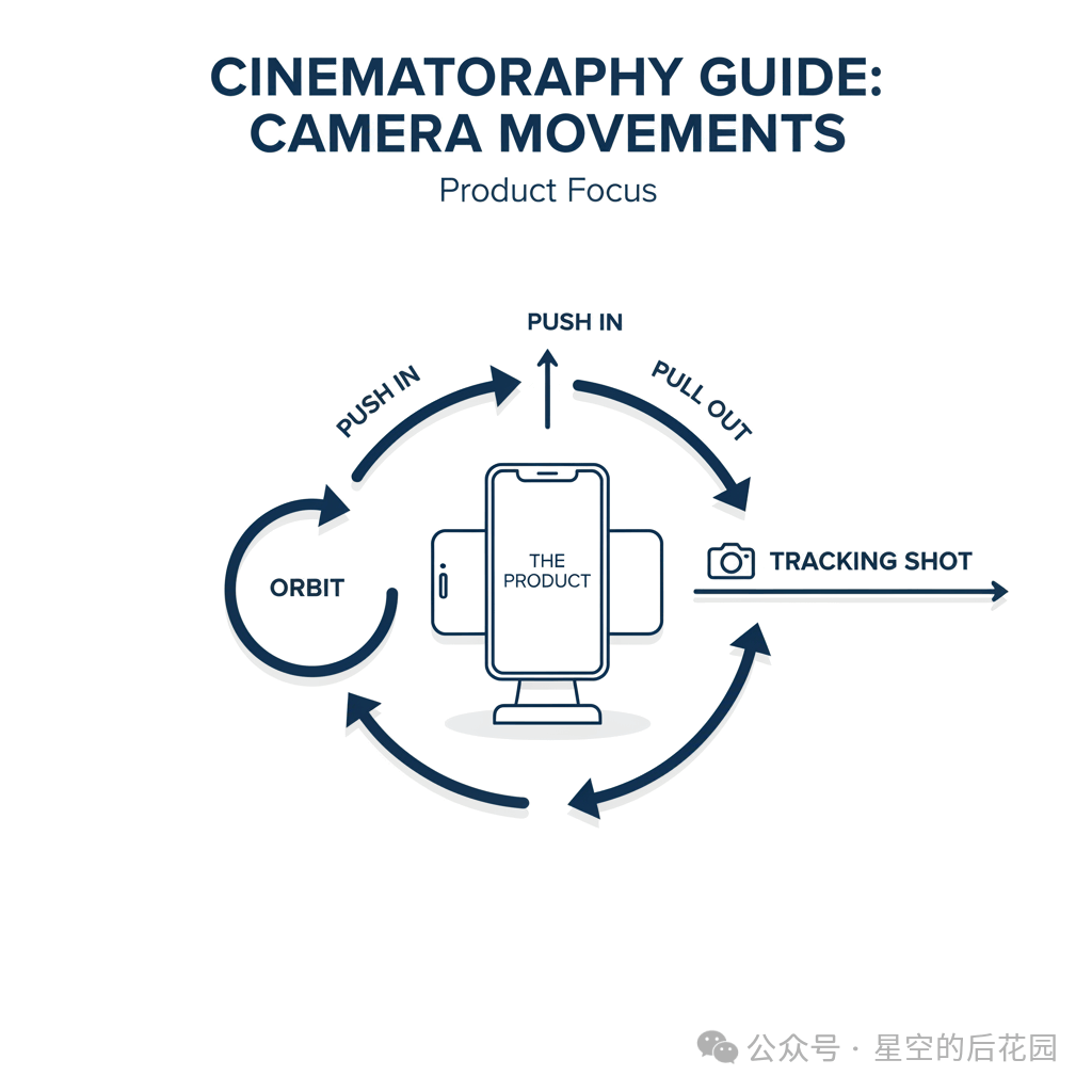

骚操作5:8种电影级运镜词
提示词里加上这些运镜描述,质感直接拉满:
  1. 推镜头:「镜头从远景缓慢推进到特写」
  2. 拉镜头:「镜头从特写缓慢拉远到全景」
  3. 环绕镜头:「镜头 360° 环绕主体旋转」
  4. 跟随镜头:「镜头跟随主体移动,保持距离不变」
  5. 俯拍:「从上往下俯视拍摄」
  6. 仰拍:「从下往上仰视拍摄」
  7. 摇镜头:「镜头固定位置,左右/上下摇动」
  8. 升降镜头:「镜头垂直上升/下降」
示例提示词:
「镜头从俯拍缓慢下降,环绕主体 180°,最后定格在侧面特写」
加上这些,出片质感完全不一样。
