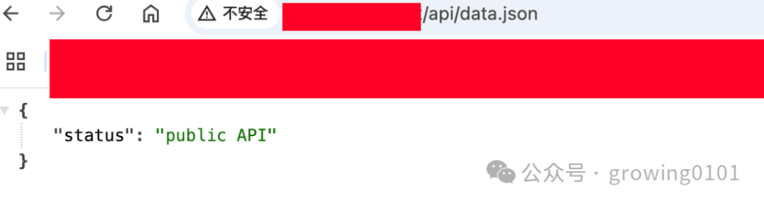

curl http://127.0.0.1/api/data.json
# 恶意请求(路径穿越到上级目录)
curl http://127.0.0.1/api../admin.json

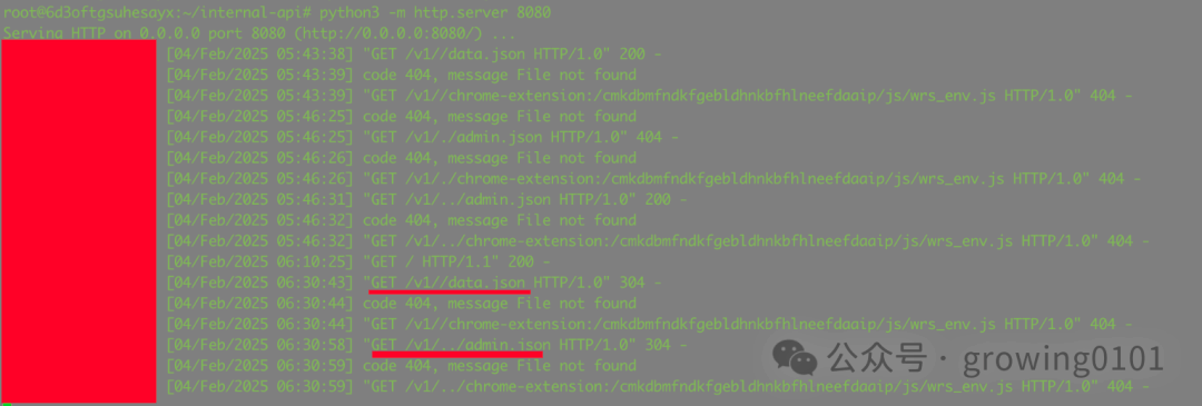

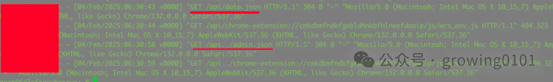

果然是有问题的,那我们这里来观察一下
首先是nginx日志:
原样输出,这个很正常,再来看看python3起的服务监听的8080端口:

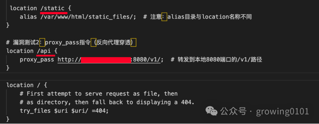

请注意划红线的两行,就是我前面刚刚发起的请求,再看看nginx配置文件:

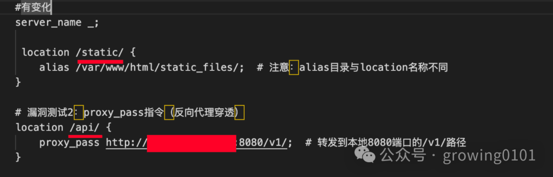

现在我们将配置文件改动一下,变为如下:
重新启动nginx服务: systemctl restart nginx
再来看看原来的敏感文件,看能否查看:
发现果然不能访问了,写这篇文章主要是加深对后端以及nginx一些漏洞的相关理解
