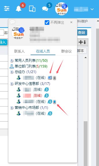

如果上面的后台服务器程序看不到在线用户,说明PC客户端不是通过TCP/IP直接连接OA服务器,是通过http协议连接的,在WEB页面的在线用户列表中,可以看到PC客户端和手机APP的在线状态。
PC客户端默认通过58000端口连接到OA服务器,连不上就会自动改用http协议连接,所以PC客户端是一定能联通到OA服务器,只是效率高低的区别。

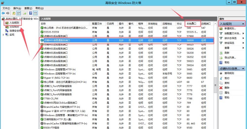

​1、在Windows系统防火墙入方向上开放58000端口
这个一般不需要特别设置,点晴MIS后台服务程序会自动开放Windows系统防火墙入方向的58000端口,也可以自己检查一下是否开放了58000端口,没有的话,就需要手工增加Windows系统防火墙入方向58000端口。
打开Windows系统防火墙,点击入站规则,然后点击列标题“本地端口”,用本地端口来排序,应该是可以找到58000这个端口,找得到就不用新建入站规则了;如果找不到,那么就需要手工增加一条针对端口58000的入站规则。
2、在路由器上开放58000端口
