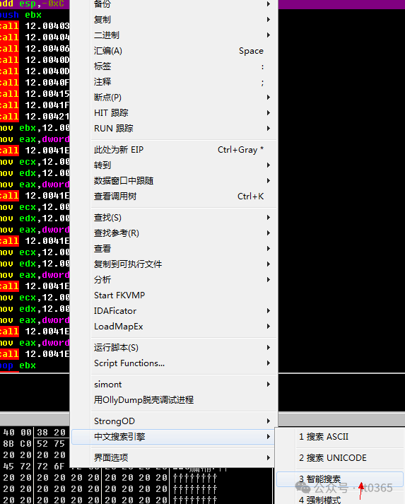

     点击反汇编窗口,右键选 中文字符搜索,把强制模式打开,再选智能搜索 。
搜索到的字符串
