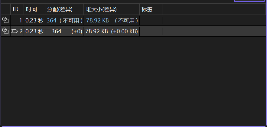

注意,内存诊断要开启,笔者第一次做没有开启就发现不允许拍内存快照,之后,我们需要做的是:
  • ​运行程序到想分析的点,点击 Take snapshot(Snapshot #1);
  • 继续运行,到你认为程序一个功能职责结束的地方拍 Snapshot #2;
  • ​查看 Diff:增长对象表示潜在泄漏。
这是笔者的一个截图,您能看到右下角的位置上,本来我们预期是内存全部释放的地方上却上升了0.06KB(约10B,恰好就是我们泄露的点)
当然,点击对象类型的项目,你就会自动跳转到到底是谁干的分配了,这里不再赘述。
如果我们添加了delete[] p,那就是用完后内存就被归还了。再拍两次快照,对比差异接近 0,泄漏被修复。
