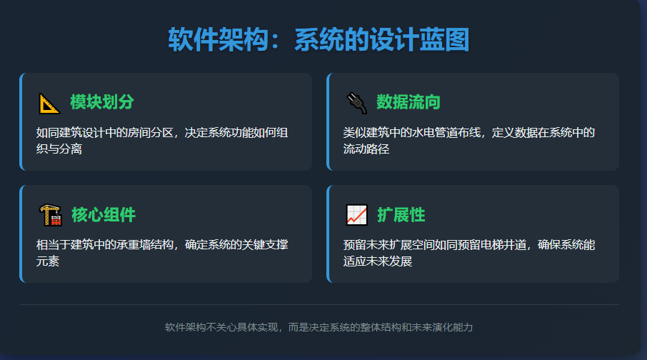

一、什么是软件架构?
举个日常生活中的例子,比如你准备盖一栋三层小楼。如果直接拎着砖头就开工,可能会发现二楼留的窗户太小,三楼承重墙位置不对,等装修时想改个卫生间位置,发现水管全埋在墙里了。这时候你才会明白:盖房子前必须先画设计图。
软件架构可以理解为这张"设计图"。它不关心具体用哪块砖(代码实现),而是决定:
  • 房间怎么分区(模块划分)
  • 水电管道怎么走(数据流向)
  • 承重墙在哪里(核心组件)
  • 未来想加电梯怎么改(扩展性)
    也有大佬曾把软件架构比作"乐高积木说明书"——它告诉你哪些积木必须放在特定位置,但允许你用不同颜色的木块来实现。好的架构非但不会限制创造力,反而让协作更顺畅。

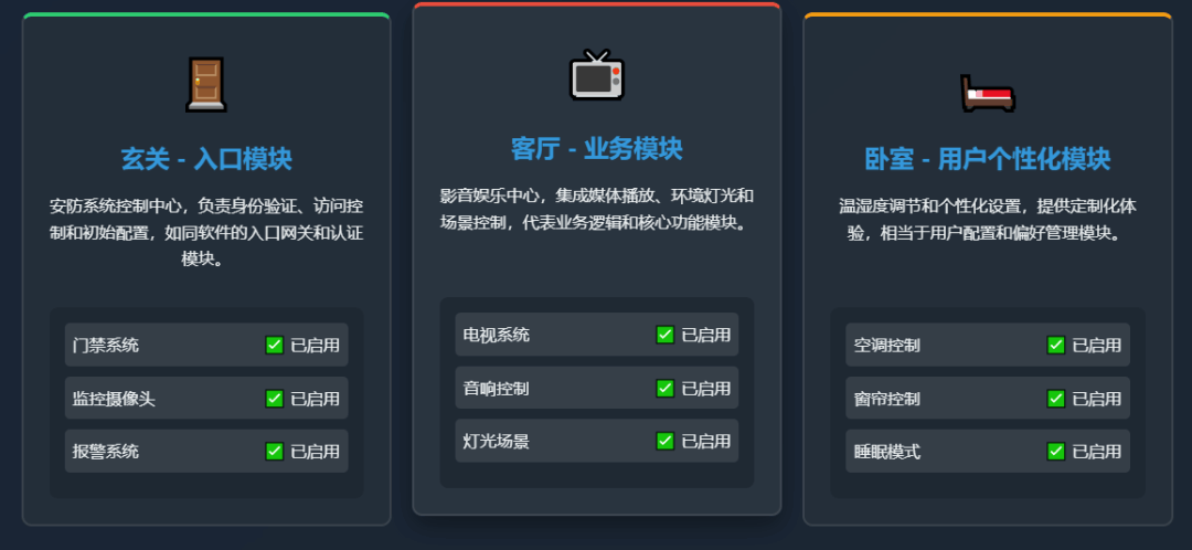

    3.1 结构划分:房间怎么分
    想象一下比如你正在设计一栋智能别墅。如果直接把所有设备控制开关堆在客厅墙上,客人来了一按开关,可能不小心关掉地暖或者打开窗帘。聪明的做法是:
    • 把安防系统控制面板放在玄关(入口模块)
    • 影音设备控制集成在客厅电视墙(业务模块)
    • 温湿度调节藏在卧室床头柜(用户个性化模块)
      这种分区设计就像软件架构中的模块划分。好的架构会让每个模块像独立房间——关上门自成体系,打开门又能无缝连接。

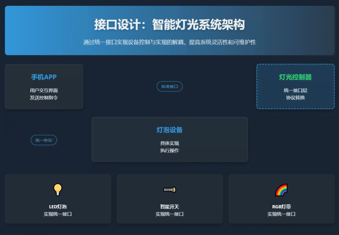

      3.2 接口设计:门窗怎么开
      假设你要给别墅设计智能灯光系统。如果直接让每个灯泡都连接手机APP,结果就是:
      • 改个灯光场景要更新所有灯泡固件
      • 换个手机系统可能全屋灯光失控
      聪明的做法是设计一个"灯光控制器"作为中间层:
      • 手机APP只和控制器通信(标准接口)
      • 控制器通过统一协议指挥所有灯泡(内部实现)
      • 未来换用语音助手时,只需要让新设备对接控制器(扩展性)
        这就像软件架构中的接口设计——定义清晰的交互规范,让不同模块能像说同一种语言般协作。

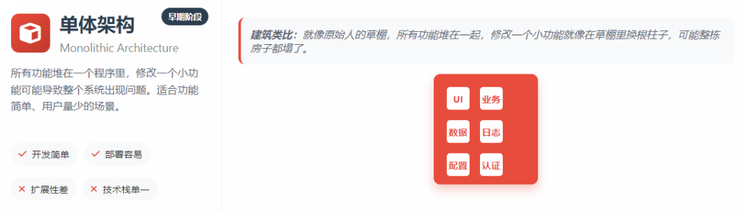

            5.1 单体架构时代
            早期的软件就像原始人的草棚,所有功能堆在一个程序里。修改一个小功能就像在草棚里换根柱子,可能整栋房子都塌了。这种架构适合功能简单、用户量少的场景,就像草棚适合单人居住。

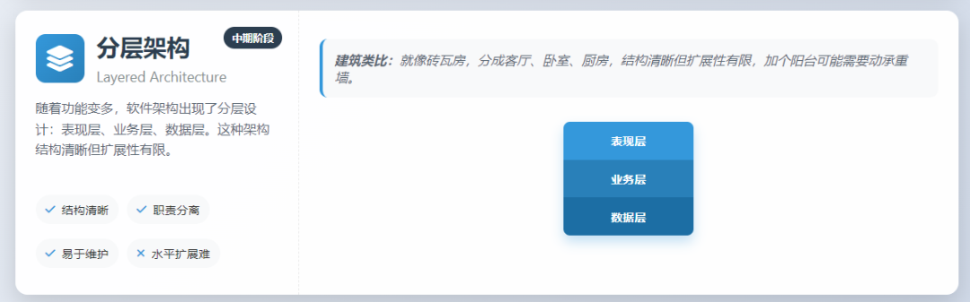

            5.2 分层架构时代
            随着功能变多,人们开始把房子分成客厅、卧室、厨房。软件架构也相应出现了分层设计:表现层、业务层、数据层。这种架构像砖瓦房,结构清晰但扩展性有限,加个阳台可能需要动承重墙。

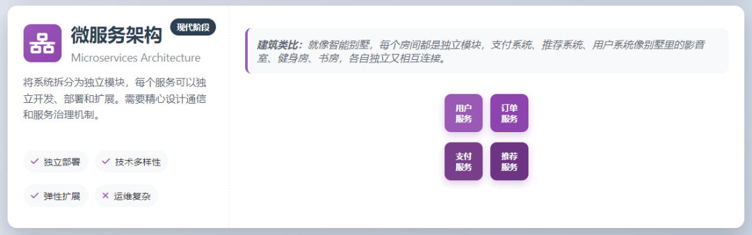

            5.3 微服务架构时代
            现在的互联网应用就像智能别墅,每个房间都是独立模块。支付系统、推荐系统、用户系统像别墅里的影音室、健身房、书房,各自独立又相互连接。这种架构需要精心设计管道(消息队列)和电路(服务治理),才能让所有模块协同工作。

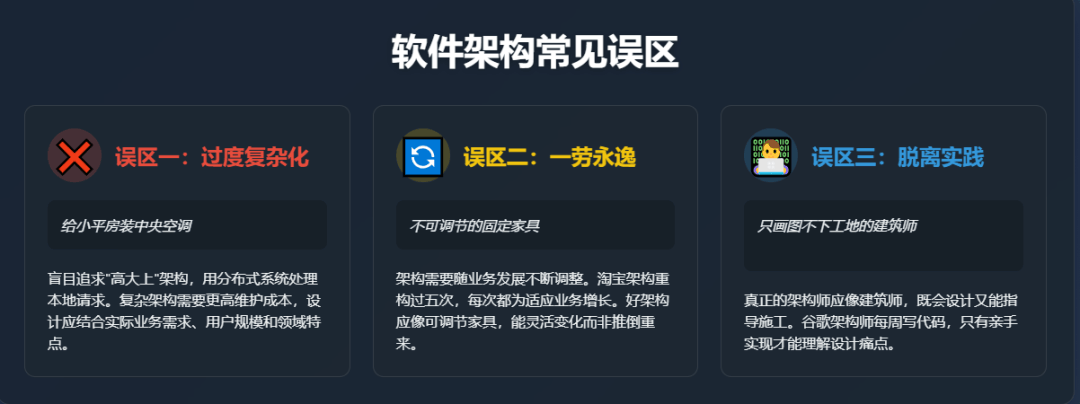

            六、常见软件架构误区
            误区一:架构越复杂越高级
            有些技术团队追求"高大上"的架构,用分布式系统处理本地的用户请求,就像给小平房装中央空调。复杂的架构需要更多维护成本,任何架构设计都要结合实际的业务需求比如用户规模、所属领域等因素来灵活确定的。
            误区二:架构设计一劳永逸
            架构不是一次就能够达到理想的状态——需要根据业务情况随时准备调整。好的软件架构应该像可调节的家具,既能当沙发又能变床,而不是推倒重来的悲剧。
            误区三:架构师只画图不写代码
            真正的架构师应该像建筑师那样,既会画设计图又能下工地指导施工。谷歌的架构师每周都要写代码,因为只有亲手实现过,才能理解设计中的痛点。
