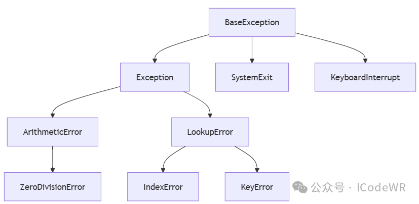

3.1 内置异常层次结构
3.2 主要异常类型
异常类型
触发场景
示例
处理建议
ValueError
值无效
int("abc")
验证输入数据有效性
TypeError
类型错误
"a" + 1
检查变量类型
IndexError
索引越界
[1,2][3]
检查容器长度
KeyError
键不存在
{}["key"]
使用dict.get()方法
FileNotFoundError
文件未找到
open("nonexist.txt")
检查文件路径
ZeroDivisionError
除零错误
1/0
验证分母不为零
AttributeError
属性错误
"".no_method()
检查对象属性是否存在
实践建议:
  • 熟悉常见异常类型及其触发条件
  • 根据具体操作预判可能发生的异常
  • 为不同异常设计不同的处理策略
  • 使用内置异常类型,除非有特殊需求

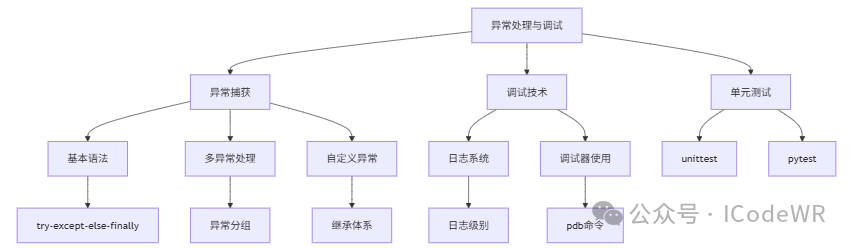

10. 知识图谱与学习路径
11. 总结
一般原则
  1. 预防优于处理:通过输入验证、边界检查预防错误
  2. 具体化异常处理:避免裸except,捕获特定异常
  3. 提供有意义的错误信息:帮助定位问题
  4. 合理使用日志:替代print语句,支持多级别输出
  5. 编写测试用例:确保代码正确性,防止回归错误
常见问题
  • 过度捕获异常:掩盖真正问题
  • 忽略异常:空except块导致静默失败
  • 资源泄漏:忘记在finally中释放资源
  • 调试代码残留:将调试print提交到生产环境
  • 测试不足:未覆盖边界情况和异常路径
进阶方向
  1. 上下文管理器:使用with语句管理资源
  2. 异步异常处理:处理async/await中的异常
  3. 测试覆盖率分析:使用coverage.py评估测试完整性
  4. 性能优化:结合cProfile和line_profiler深入分析
  5. 错误监控系统:集成Sentry等错误跟踪工具
优秀的程序员不是不犯错误,而是知道如何高效地处理错误并从中学习。
掌握异常处理和调试技能,能使我们从普通开发者蜕变为专业的Python开发者。持续练习,编写更健壮、更可靠的Python应用程序!
