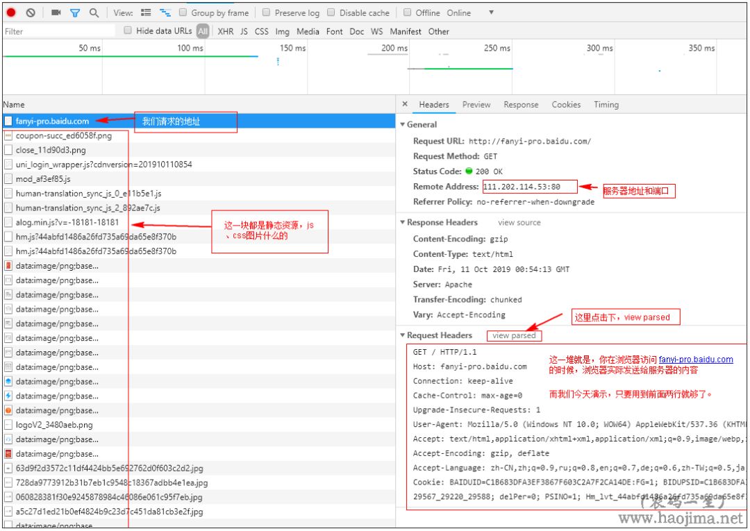

具体协议这里就不说了,我们先F12看看浏览器的请求报文,然后依葫芦画瓢试试,以http://fanyi-pro.baidu.com为例。(现在找个非HTTPS的地址也是不容易了)

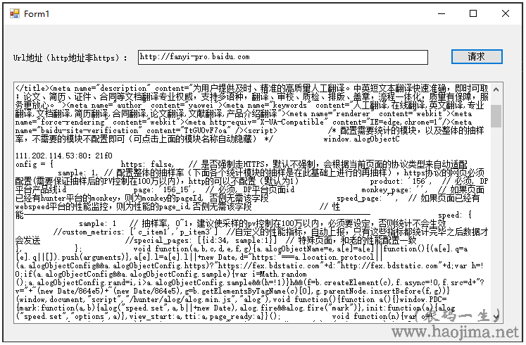

然后我们代码实现如下:
void ...()
   //得到主机信息
   IPHostEntry ipInfo = Dns.GetHostEntry(new Uri("http://fanyi-pro.baidu.com").Host);
   //取得IPAddress[]
   IPAddress[] ipAddr = ipInfo.AddressList;
   //得到服务器ip
   IPAddress ip = ipAddr[0];
   //组合远程终结点
   IPEndPoint ipEndPoint = new IPEndPoint(ip, 80);
   //创建Socket 实例
   Socket socketClient = new Socket(AddressFamily.InterNetwork, SocketType.Stream, ProtocolType.Tcp);
   //尝试连接
   socketClient.Connect(ipEndPoint);
   //发送请求
   Send(socketClient);
   //接收服务器的响应
   Receive(socketClient);
//接收来自服务端的消息
void Receive(Socket socketClient)
   byte[] data = new byte[1024 * 1024];
   while (true)
       //读取客户端发送过来的数据
       int readLeng = socketClient.Receive(data, 0, data.Length, SocketFlags.None);
       textBox2.AppendText($"{socketClient.RemoteEndPoint}:{Encoding.UTF8.GetString(data, 0, readLeng)}\r\n");
//发送消息到服务端
void Send(Socket socketClient)
   //为了方便演示,仅用请求报文的前两行即可。(切记:需要严格按照报文格式。如,最后需要连续两次换行)
   var msg = $"GET / HTTP/1.1\r\nHost: {new Uri(textBox1.Text).Host}\r\n\r\n";
   socketClient.Send(Encoding.UTF8.GetBytes(msg));
整个流程也就是:
1、dns服务把域名解析成ip
2、通过ip和端口和服务器建立连接(三次握手)
3、获取html文档
4、根据文档里面的链接(js、css、img)再重复以上过程
注意:发送报文的时候需要严格按照报文格式。如,最后需要连续两次换行、行末不能有空格等。
效果图:

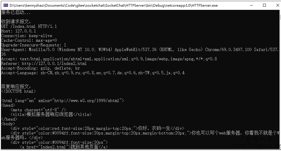

用Socket实现Web服务器
Web服务器的实现和我们上一篇的Socket聊天服务端其实也差不多。
不同之处就在于,解析请求报文,然后按HTTP协议回复标准的响应报文(我这里为了简单,就没有按标准的协议来玩,仅仅只是实现了表面的效果)
代码如下:

效果如下:
由此我们知道了.NET Core为什么可以在不需要iis的情况下,一个黑窗体就提供了对网址的访问。其实也就是KestrelServer通过Socket绑定并监听端口提供的服务。
注意:我们绑定的ip是127.0.0.1socketServer.Bind(ipEndPoint),所以我们测试的时候只能在浏览器输入127.0.0.1或者localhost。如果想通过内外ip访问,我们可以绑定任意ipIPAddress.Any。如socketServer.Bind(new IPEndPoint(IPAddress.Any, port))。

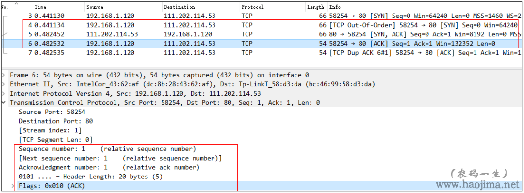

为什么不见三次握手
对于HTTP/TCP可能大家多少都听过三次握手,可是在我们在用Socket编写Web服务器的时候并没有看到相关的东西啊,这是怎么回事。
因为我们在客户端执行连接socketClient.Connect(ipEndPoint)的时候已经进行了三次握手
具体可细读小坦克大佬(https://www.cnblogs.com/TankXiao/archive/2012/10/10/2711777.html)的文章。
也就是说我们在用C#的Socket、TCP、HttpClient的时候根本就不用关注这些细节。
