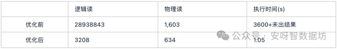

 优化效果对比
通过确认关键表数据量,制定执行计划,可以减少每次查询的逻辑读和物理读,提高SQL执行性能。
