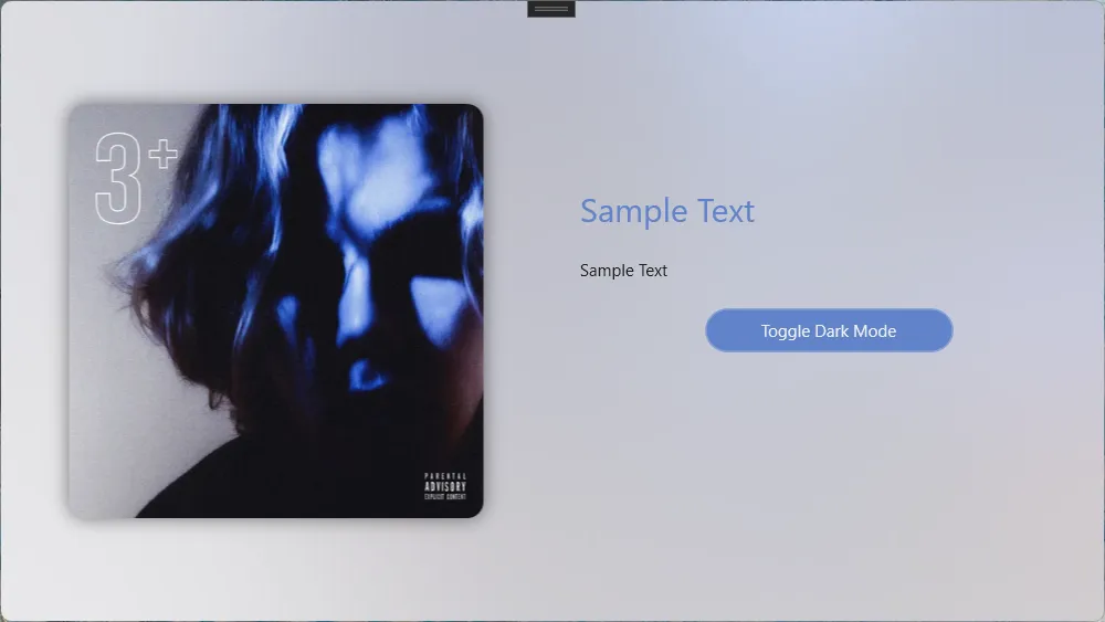

先看效果,在浅色模式下:

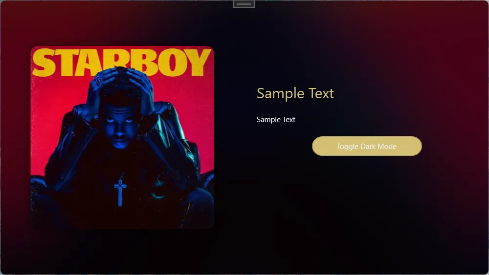

在深色模式下:
