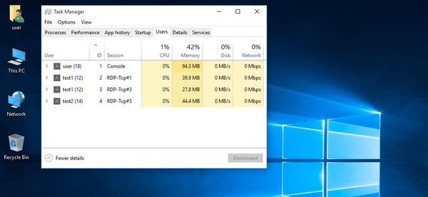

RDP Wrapper Library是一款专业的Windows系统远程桌面的软件工具,软件支持远程桌面,允许多个用户同时登录设置。非常方便快捷,软件界面简约,布局直观清晰。操作简单,容易上手,是一款十分实用的工具。

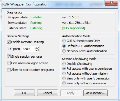

解压后运行”RDPW_Installer.exe“文件安装并将其它文件复制到”C:\Program Files\RDP Wrapper“目录下。运行“RDPConf“文件检查远程桌面开通情况,若Listener State这后显示【fully supported】说明远程桌面已开始并允许多用户同时登陆
但由于Windows系统一直在更新,软件的配置并没有随着更新,若这里出现红字,说明需要更新了新的配置文件。GitHub里有一个大神做了一个自动更新的文件。可自行更新rdpwrap.ini(参考教程:http://28763.oa22.cn,附件:rdpwrap.ini.rar)。下载文件后解压到”C:\Program Files\RDP Wrapper“目录下,运行“autoupdate”会自动关闭服务并更新配置。再次运行“RDPConf“文件检查远程桌面开通情况会发现状态全绿了。

注意:多用户登陆需将用户加入远程桌面权限。

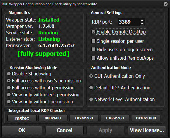

  • 添加了根据 Windows 主题自动选择主题,因此只有安装程序
  • 将绿色更改为在两种主题样式中都可见

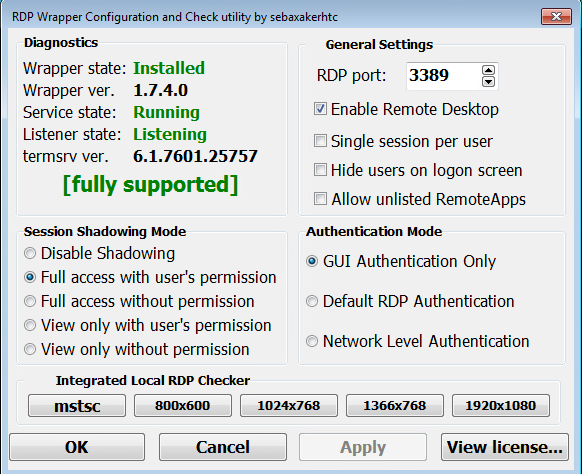

  • RDPConf 和 RDPCheck 在 RDP_C&C 中合并(配置和检查)
  • 重新设计的界面
  • 在旧方式 RDPCheck 的基础上添加了 mstsc test

  • 添加了深色主题
