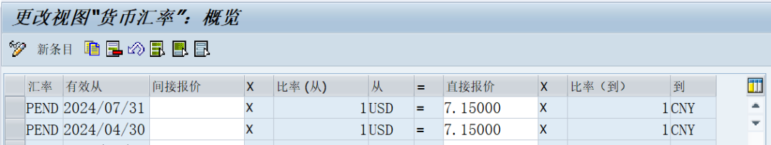

汇率类型M需要维护一笔下月初的汇率。
汇率类型PEND需要维护一笔本月底的汇率。
其中月底汇率用于对本月外币余额进行评估,月初汇率作为下月外币交易汇率。

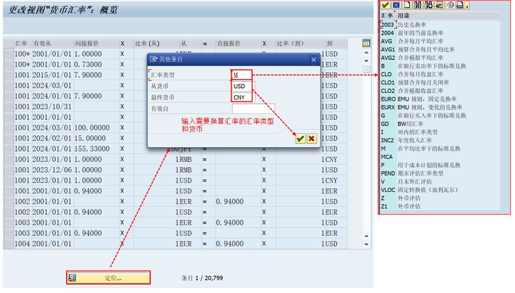

输入事务码:OB08
可以按上面步骤先定位到需要维护的汇率类型。

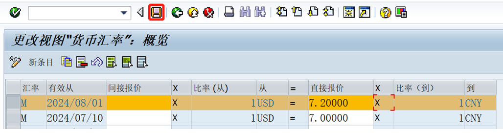

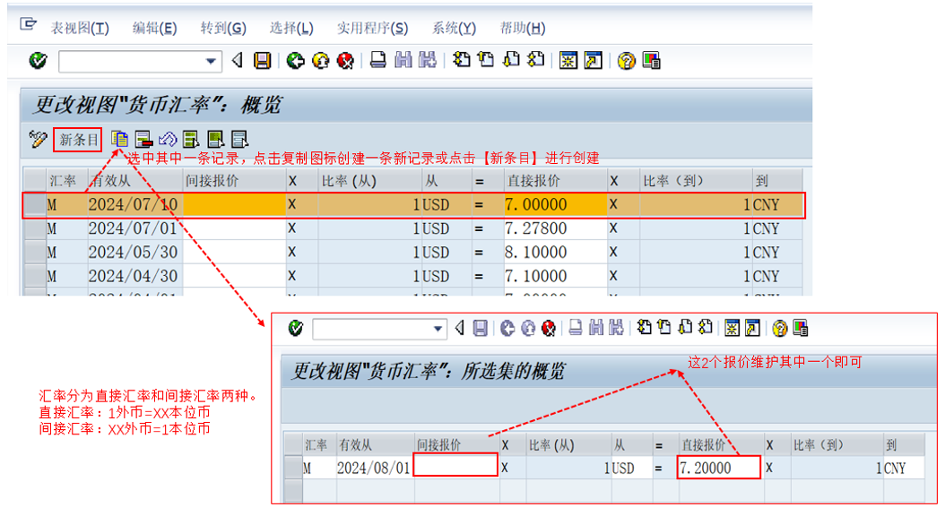

维护完成后按回车,然后点击保存即可,这样我们就建立了一个新的汇率。
汇率维护完成后,在系统创建相关涉及到外币交易的业务,系统自动默认带出这里维护的汇率。

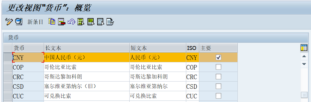

1、检查货币代码
IMG->SAP NetWeaver->常规设置->货币->检查货币代码 (OY03)
这个配置一般使用系统默认,不需要配置。

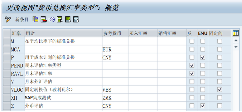

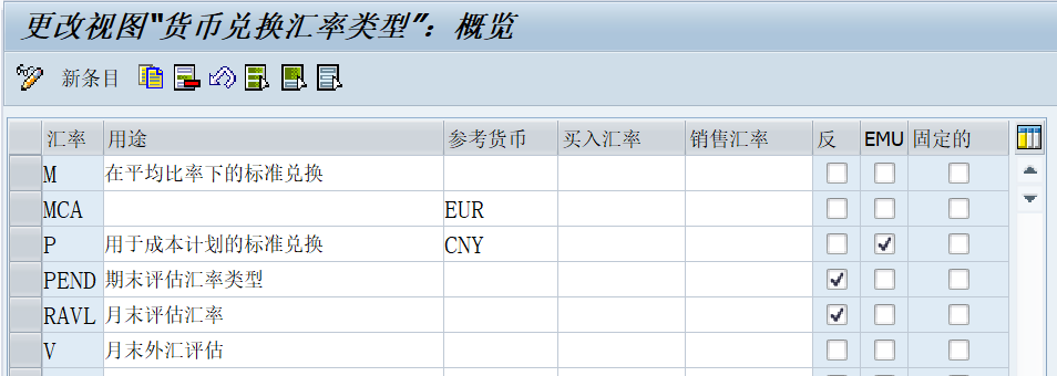

IMG->SAP NetWeaver->常规设置->货币->检查交换率类型(OB07)
  • 汇率:就是汇率类型,比如,M: 用于记账   P: 用于成本计划的换算。
  • 反向: OB08配置时缺少将一种货币转换为另外一种或的汇率条目,则可以使用反转汇率关系。
示例说明:配置表中缺少将 USD 转换为 CNY 的条目,则如果设置了此标识,将使用 CNY 到 USD 的转换条目。
  • EMU和参考货币:两个字段共同作用确定汇率,如果勾选EMU则必须设置参考货币
示例说明:如果系统存在USD -> CNY   COP -> CNY汇率条目,则通过参考货币CNY推断出USD->COP的汇率。通过参考货币,我们可以简化汇率的维护。

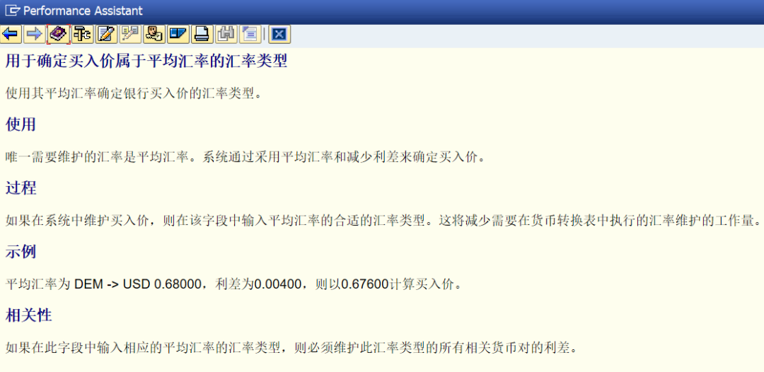

  • 买入汇率 / 销售汇率:用于确定买入价属于平均汇率的汇率类型(具体见如下官方解析)

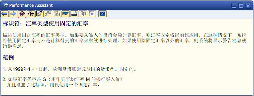

  • 固定:汇率是根据手动输入的货币计算的(具体见如下官方解析)。

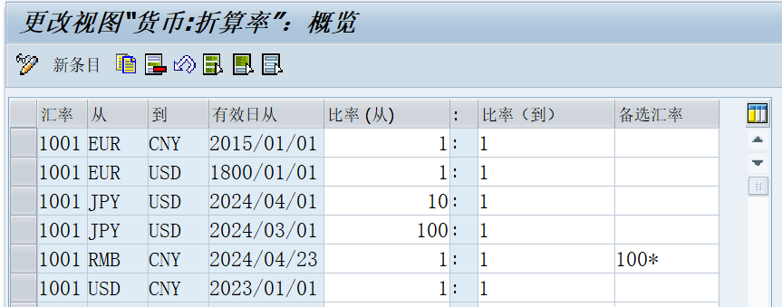

3、定义货币换算的换算率(转换因子)
IMG->SAP NetWeaver->常规设->货币->定义货币换算的换算率(OBBS)
备注:在用ABAP开发相关报表的时候,通过Function取汇率的时候,需注意下这个值,不然取出汇率计算结果有问题。
定义两种货币之间的转换因子,一般使用系统默认,不用配置。
