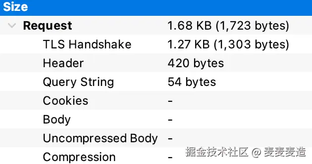

于是使用 charles 重新抓包后发现,一个 request 的请求居然要占用 1.68kb 的大小!
其中TLS Handshake 就占了 1.27kb。
这种情况下,需要的上行带宽就是:1.68*20000/1024*8=262.5mbps
也就说明100mbps的上行为何被轻松打满

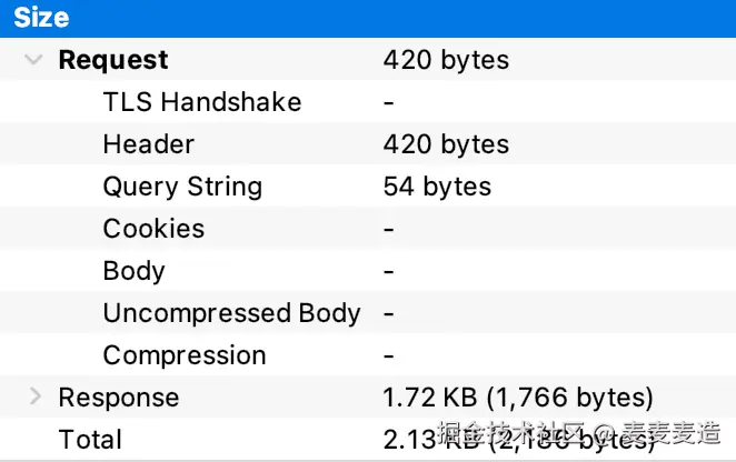

将请求协议改成 http 后:
可以看到请求头确实不包含 TLS Handshake了!
整个请求只有 0.4kb,节省了 70% 的大小
目标达成
