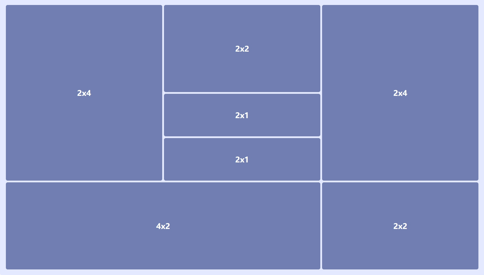

最近有个需求需要实现自定义首页布局,需要将屏幕按照 6 列 4 行进行等分成多个格子,然后将组件可拖拽对应格子进行渲染展示。
示例
对比一些已有的插件,发现想要实现产品的交互效果,没有现成可用的。本身功能并不是太过复杂,于是决定自己基于 vue 手撸一个简易的 Grid 拖拽布局。

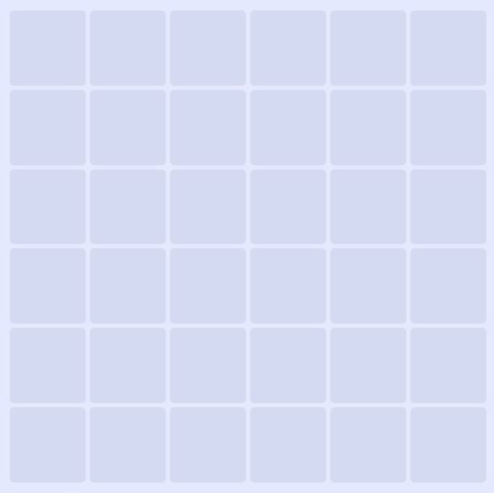

Grid 布局#
我们是需要进行 Grid 拖拽布局,所以先对上面放置容器进行改造,首先就是需要将容器进行格子划分区域显示。

设置 Grid 样式#
根据列数和行数循环生成格子数,rowCount、columnCount为行数和列数。
<div class="drop-content__drop-container" @dragenter="onDragenter($event)" @dragover="onDragover($event)" @dragleave="onDragleave($event)" @drop="onDrop($event)">
  <template v-for="x in rowCount">
    <div class="bg-column" v-for="y in columnCount" :key="`${x}-${y}`"></div>
  </template>
</div>
设置 Grid 样式,下面变量中 gap 为格子间隔,repeat 是 Grid 用来重复设置相同值的,grid-template-columns: repeat(2,100px) 等效于 grid-template-columns: 100px 100px。因为我们只需在容器里监听拖拽放置事件,所以我们还需要将
所有的 bg-column 事件去掉,设置 pointer-events: none 即可。
.drop-content__drop-container {
  display: grid;
  row-gap: v-bind("gap+'px'");
  column-gap: v-bind("gap+'px'");
  grid-template-columns: repeat(v-bind("columnCount"), v-bind("boxSize.width+'px'"));
  grid-template-rows: repeat(v-bind("rowCount"), v-bind("boxSize.height+'px'"));
  .bg-column {
    background-color: #fff;
    border-radius: 6px;
    pointer-events: none;
效果如下:

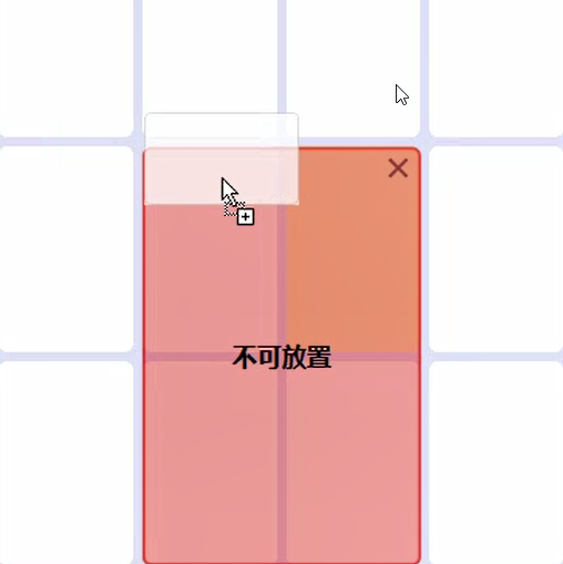

拖拽时样式#
上处理了基本拖放数据处理逻辑,为了更好的交互,我们可以在拖拽中显示元素预占位信息,更加直观的显示元素占位大小,类似这样:
可放置示例
我们可以根据上面 current 中信息去计算大小信息,还可以根据 isPutDown 去判断当前位置是否可以放置,用来显示不同交互效果。
不可放置示例
可以直接通过 Grid 的 grid-area 属性,快速计算出放置位置信息,应为我们上面计算的 x 、y 是从 0 开始的,所以这里需要 +1。

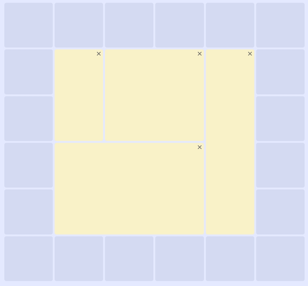

预览容器#
在元素放置后,我们还需要根据 list 中数据,生成元素占位样式处理,我们可以拖拽容器上层在放置一个容器,专门用来显示放置后的样式,也是可以直接使用 Grid 布局去处理。
预览样式#
样式基本上和 drop-container 样式抱持一致即可,需要注意的时需要为预览容器设置 pointer-events: none,避免遮挡了 drop-container 事件监听。
.drop-content__preview,
每个元素位置信息计算方式,基本和拖拽时样式计算方式一致,直接通过 grid-area 去布局就可以了。
grid-area: `${y + 1} / ${x + 1} / ${y + row + 1}/ ${ x + column + 1 }`
示例
