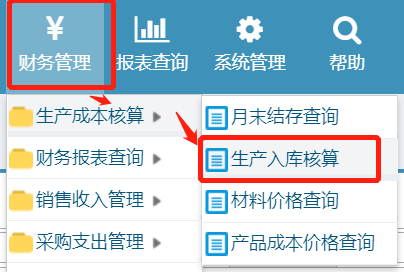

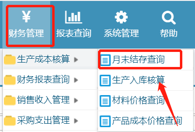

、点击进入点晴ERP系统-》财务管理模块
如下图:

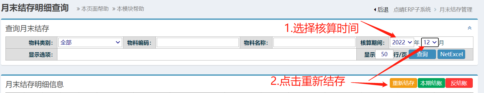

、首先进行月末结存,选择时间,重新结存 , 等待完成即可
如下图:

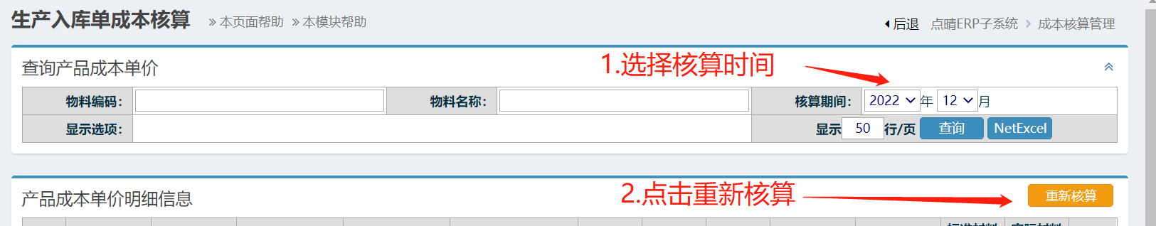

、然后进行生产成本核算,选择与前面相同的核算时间,再点击重新核算。
如下图:

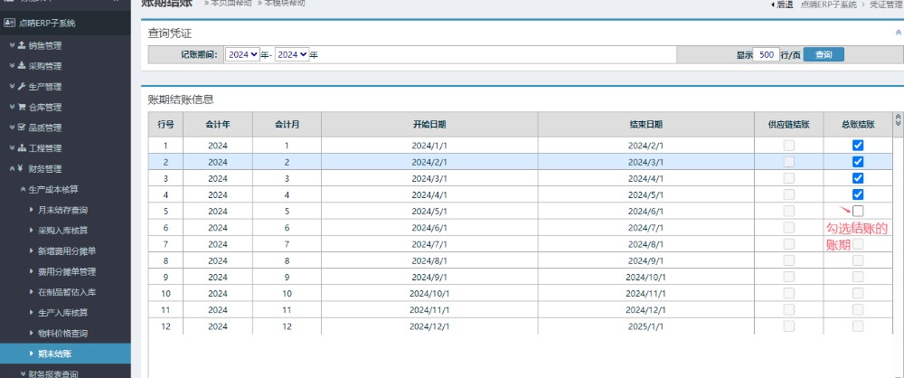

、本期核算完成后,进行期末结账。
如下图:
