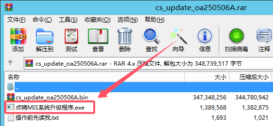

或者下载点晴MIS最新版升级包:http://u.oa22.cn,在升级包中找到程序:点晴MIS系统升级程序.exe,解压到本地磁盘:
双击执行程序“点晴MIS系统升级程序.exe”:
点击“重置admin及密码”按钮,就会将管理员admin的访问密码重置为:123456,然后用这个密码重新登录,登录时会强制要求更改密码,更改为新密码即可。
