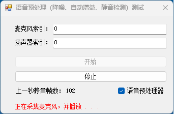

      接下来,我们使用C#实现一个Demo,这个Demo将从麦克风采集声音数据,然后进行语音预处理,并且将处理后的声音数据实时播放出来。Demo的运行效果如下图所示:
      Demo 功能很简单,那我们来具体看看代码是如何实现的。

(1)通过一个CheckBox勾选框来实时控制是否启用语音预处理,这样在测试时,就可以很方便的对比体验开启了语音预处理的效果。

3. 统计静音帧数量
  一个语音帧是10ms,那么1秒钟就有100个语音帧,程序中,我们统计了上一秒出现了多少个静音帧,并在UI左下方显示出来。
private volatile int silenceFrameCountTotal = 0;
private volatile int silenceFrameCountPre = 0;
private void timer1_Tick(object sender, EventArgs e)
    int delt = this.silenceFrameCountTotal - this.silenceFrameCountPre;
    this.silenceFrameCountPre = this.silenceFrameCountTotal;
    //显示上一秒静音帧数量。
    this.label_silenceFrameCount.Text = delt.ToString();
   实际测试时可以发现,当不说话时,UI实时显示1秒钟出现的静音帧是100个。

   如果不想打开VS,可以直接到Debug目录下,双击 Oraycn.VoicePreprocessDemo.exe 即可运行Demo,开始体验语音降噪、静音检测、自动增益的处理效果。
        建议使用耳麦测试,对比效果会更明显。当开启预处理时,能立即感觉到背景噪音消失了,而且说话的声音变大了(AGC),不说话时,UI显示静音帧的数量变多。
