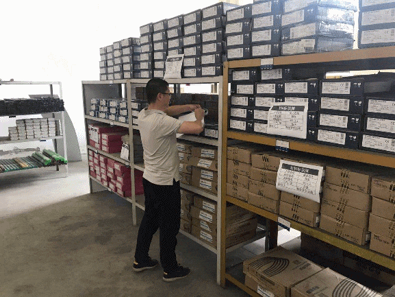

一、盘点前:
(1)由盘点组长组织盘点会议,制定存货盘点计划:包括盘点的时间确定、参与人员、范围等安排。
(2)存货盘点前的准备工作:
①仓库人员在正式盘点前进行仓库存货的分类整理,对比系统清单以及仓库台账清单,注明已过期存货、已损毁存货以及正常使用的存货等。
②整理仓库存货,同类存货保持每层堆放数量一致,便于清点数量,各类存货分开摆放,堆放时要保证盘点人员每堆存货均可盘到。
  • 货位标签整理:在盘点工作开始前,先统计各货位标签的缺失情况,对有遗失的标签进行补齐;对位置错误的标签进行整理。
  • 商品摆放:组织人员对库区商品摆放进行整理,规则商品固定方式摆放,提升盘点效率。
  • 商品归位:整理库区储位多余商品(拣错或上架乱放),交由上架人员归整对应储位。
③盘点当天的采购到货不给予系统入库,若晚上盘点,盘点前将到货商品全部入库。
④盘点当天截单后的订单不予生成拣货任务(取决于扣账的时间点,若生波次后就扣账,则禁止建波。
⑤打印盘点表,盘点表中应注明品名、规格、单位、数量、盘点日期、盘点人、监盘人、存放地点等信息。
(3)原则上盘点当天存货不移动,即不发生出入库,如盘点当天由于经营需要发生出入库,在盘点前将当天预计出库存货调入待出库仓单独存放,将当天入库存货单独存放,并保留当天出入库原始凭证,待盘点后统一入账。

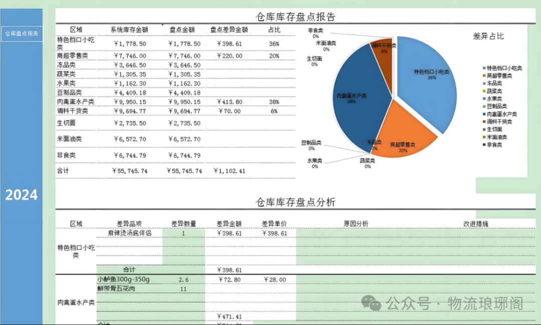

三、盘点后:
(1)盘点完毕,盘点人和监盘人在盘点表上签字,盘点表复印后一式三份,由负责部门、审计部、财务部分别保管。
(2)全部盘点完毕后,由盘点工作组编制存货盘点报告,将存货的实际盘存数量和账面余额比对,列明差异数。
(3)审计部和财务部共同对差异进行分析,查找原因。
(4)对盘点中发现的损坏、过期的存货列明清单,按照报废处理流程进行汇报、审批,经审批同意后销毁处理。

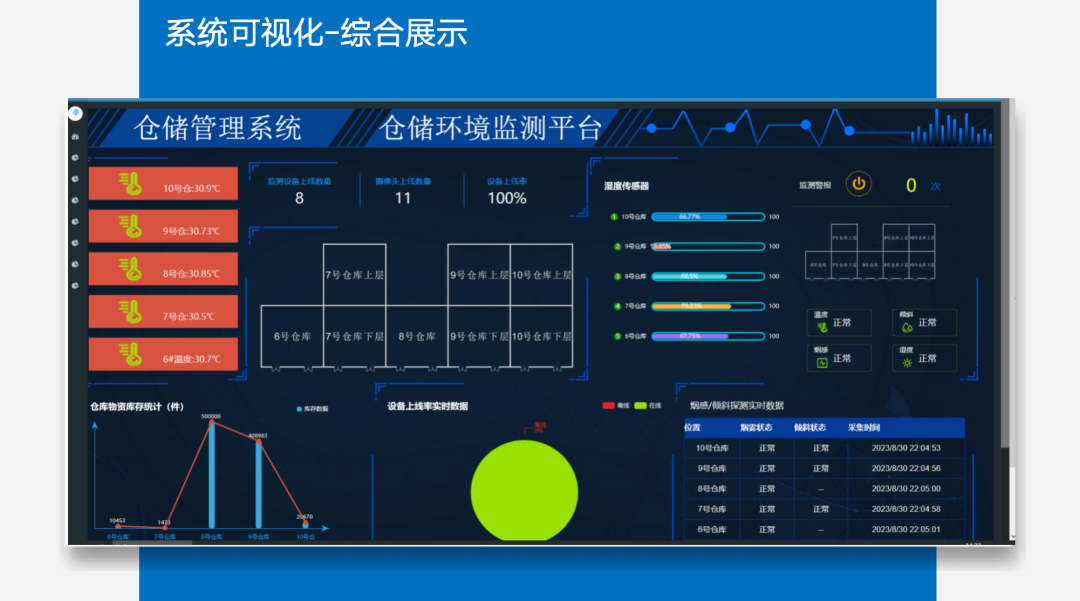

未来方向:库存分布可视化
未来在仓库出入库及盘点过程中,手持设备和RFID技术的应用,可实现现场库存与系统数据的同步,实现可视化管理。

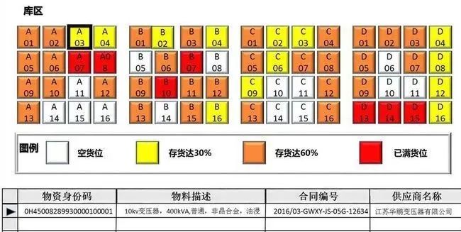

随着货位级管理的逐渐普及,为进一步强化对物资库存情况和库位使用情况的掌握,仓库可借助视频监视系统可视化技术提高库存信息的可读性和易识别性,强化对库存货物及其状态的可视化跟踪。
在系统中建立货位映射关系是可视化的基础。即系统按照货位划分实时统计存放货物数量,并根据每个货位的存储量,将数据库中各货位货物存储数据文件以不同颜色映射在每个货位上,使仓库中的各货位使用情况显示更加直观、形象。另外,如果需要某个货区更加详细的信息,可以直接点击此货区进入查询,同样以可视化的方式显示货区内部各货位的情况,甚至可以详细到每个货物,实现了库存信息的可视化及系统的可视化操作。
并实现仓库可视化统计分析,具体包括:
1、仓储效能分析
整个仓库库位的分布情况(每个库位的可容量、饱和度);整个仓库库位的使用情况(每个库位的拣货频次)
2、作业开展分析
整个仓库的作业量情况(待入库待上架工作量、待拣货待分拣工作量、待包装待交接发货工作量);每日作业时间分布情况;作业设备使用情况(每台设备的使用时间、行驶轨迹);作业高峰情况(年度、月度出入库高峰期)
3、库存周转分析
整个仓库不同时段的库存周转率;积压货物分布情况(各类货物的积压库存金额)等等。
