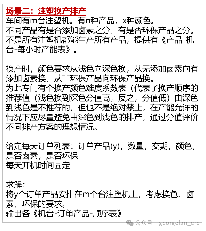

再来一个APS的经典场景:注塑机车间排产。

问题提出

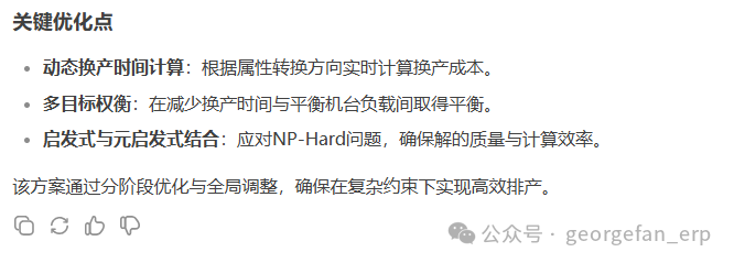

Deepseek思考251秒,给出如下结果:
解决思路
该问题属于复杂的调度优化问题,需在满足换产顺序约束的前提下,将订单分配到各机台并优化加工顺序,以最小化总生产时间(最大完工时间)。以下是分步解决方案:
1. 数据预处理与建模
  • 机台产能表:建立产品与可用机台的映射,计算各订单在对应机台的生产时间(订单数量/每小时产能)。
  • 换产时间计算:
    • 颜色:根据颜色难度系数表,将颜色转换分值转换为时间(如:分值高则时间短)。
    • 卤素与环保:定义换产时间增量(如:从无到有或非环保到环保时时间较短)。
    • 总换产时间 = 颜色转换时间 + 卤素增量 + 环保增量。
2. 订单分配至机台
  • 可行性约束:仅将订单分配到可生产该产品的机台。
  • 贪心分配策略:
    • 按交期紧迫性排序订单。
    • 为每个订单选择使其生产时间最短且换产时间预估最小的机台。
    • 动态更新机台负载,平衡各机台总生产时间。
3. 单机台排序优化
对每个机台的订单序列,采用启发式算法优化顺序,最小化换产时间总和:
  • 最近邻算法:
    • 选择初始订单(如颜色最浅、无卤素、非环保)。
    • 迭代选择下一订单,使得与当前订单的换产时间最小。
  • 2-opt局部优化:
    • 遍历订单对,交换顺序若可降低总换产时间。
  • 模拟退火/遗传算法:
    • 用于全局优化,避免局部最优。
4. 全局调整与迭代优化
  • 负载均衡调整:将高负载机台的部分订单迁移至低负载机台,需重新评估换产时间。
  • 交期约束检查:确保调整后的排产满足所有订单交期。
​5. 输出结果
生成《机台-订单产品-顺序表》,包含每台机台的加工顺序及各订单的开始与结束时间。

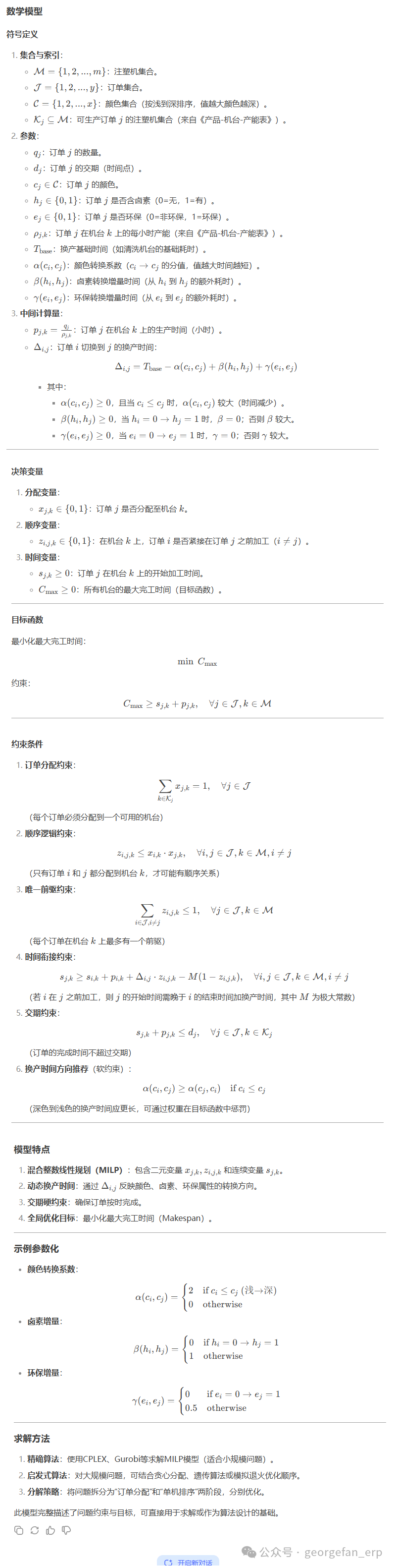

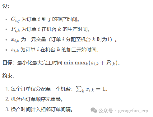

数学模型(简化)
数学模型(完整)
完整的数学模型的意义在于,可以找专业的求解器,将数学模型输入进去求解。
