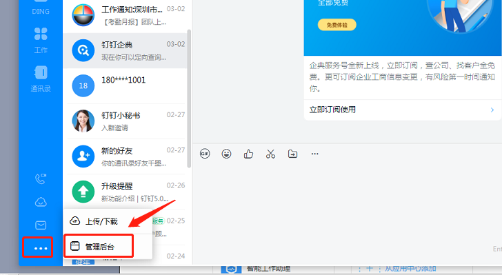

1、钉钉管理员登陆钉钉PC客户端,点击管理后台并登陆管理后台。 管理后台密码属于管理员专用必须记住并使用后台管理员密码。

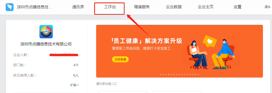

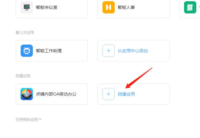

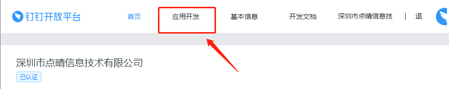

2、登陆管理后台后点击工作台,进入工作台选择自建应用,进入钉钉开放平台。

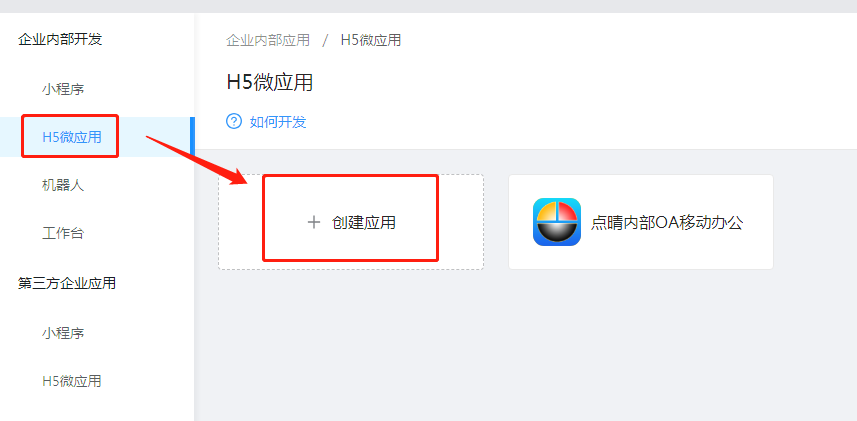

3、在钉钉开发平台点击应用开发,进入企业内部应用开发选择H5微应用,并创建应用。

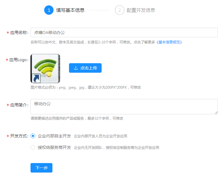

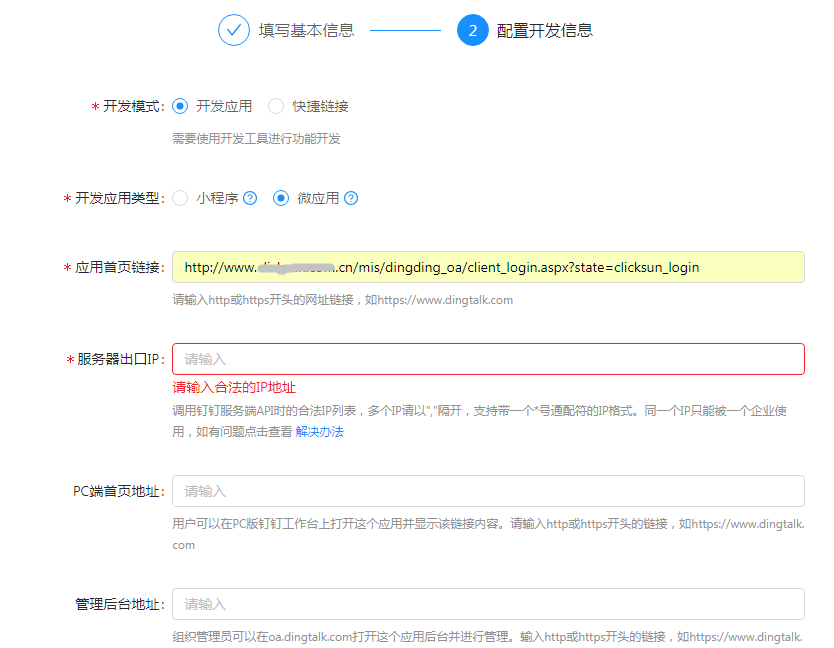

4、录入应用名称、logo、简介、选择企业内部自主开发点击下一步。
5、开发模式选择开发应用、微应用,并录入应用首页
应用首页链接:http://贵司域名/mis/dingding_oa/client_login.aspx?state=clicksun_login
服务器出口IP贵司固定IP地址(此IP务必就是上面贵司域名所映射的公网IP)
