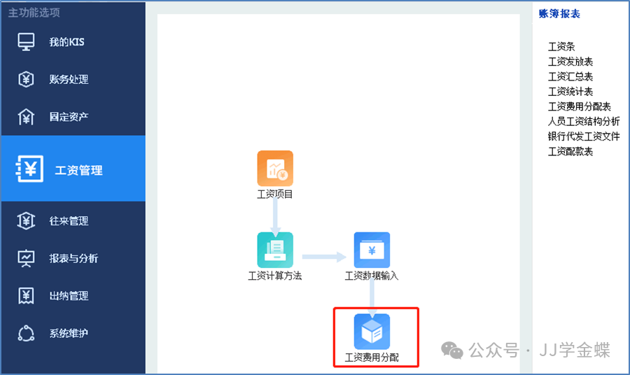

4.工资模块
如果使用了工资管理系统来管理人员及工资, 并且需要将工资费用生成财务凭证,则需要在确认工资数据无误后, 生成本月的工资费用凭证
