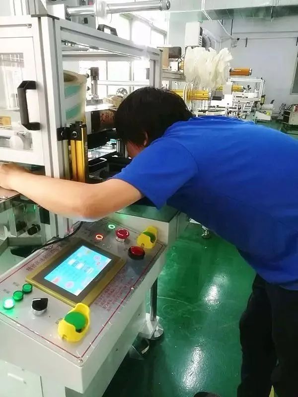

这个岗位可以说是多面手,很多手机辅料产品都是通过模切加工做出来的,接触模切行业最基础的就是要会开机,工程给到产品图纸过来,一定要懂得看图纸,对试模、调模这个环节熟悉,并且能解决模切作业中遇到的一些简单的问题。
模切师傅需要掌握一下几点技巧:
 开机:
要想成为一个合格的模切师傅除了十分熟悉工厂里的机器操作,像如何调机、如何精准调模、材料的基本搭配技巧等,更要做到多看、多问、多听、多练,多关注模切行业的相关工艺书籍或周刊类。
纸上得来终觉浅,自己也要多研究,不懂的再请教别人,累积经验,形成自己的一套模切技术。
 产品的结构:
这部分作为开机师傅也是要了解的,没事的时候多拿几个样品进行拆解,研究,如果实在不知道,找个最简单的方法,把一部不用的或坏的旧手机进行分解,有哪个产品环节不明白就问有经验的师傅,3-4个月下来,复杂一点的模切产品结构也应该问题不大,如果是一些简单的模切产品,那么操作起来更是简单。
会看图纸:
一般的厂里都要求模切师傅会看图纸,如果不会,其实简单的操作,再听师傅讲,上手也没问题。

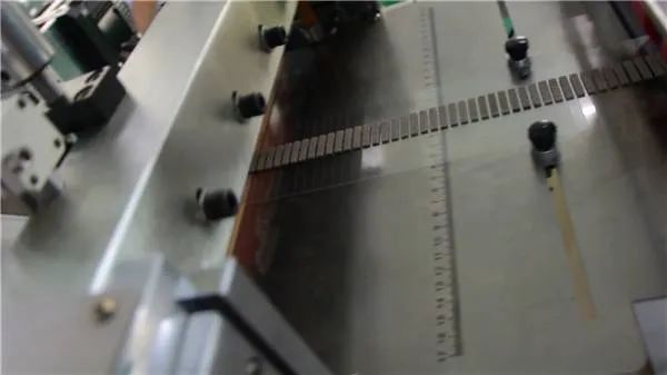

刀模
要懂得刀模的排版,这关系到如何能更省材、省时、省力……调刀模的准确性,从宽度、高度等方面针对产品的要求去设计调整。
加工工艺
对加工工艺的理解跟上述的模切师傅一样,甚至要更深入,主要是对一些客户指定要求的产品加工工艺在设计影响上也要考虑,主要有:材料认识和搭配、各种工艺技术遇到的不良以及解决,刀模的问题,SOP作业、产品排废等等。这个能力是非常重要的,一个模切工程师如果不考虑周全,那么在模切加工上肯定会遇到种种问题。
那么,新人如何去掌握所有的模切加工工艺呢?其实,搞清楚了也不难,因为模切工程对加工和开机师傅的标准是不一样的,开机师傅也就是一般的模切师傅其标准就是能做事、能做准、能做好、能做快。而模切工程对技术工艺的理解其实只要知道产品工艺的原理、性质范围、方式、精度、时间、费用、效果等等就可以了,并不用亲自动手操作,当然前提是会动手操作。
就像会开车的人不一定会修车一样,以模切工程为目标的新人,学习工艺的时候,大可不必一定要操作所有的机器,但一定要懂。多看、多问、多想、搞清楚为什么这样设计图纸?如何排废更易?怎么提高良率?如果抱着这样的目的去学习,去观察,终有一天能轻易解决模切技术工艺的疑难杂症,工程师这个称呼就稳稳的了。
