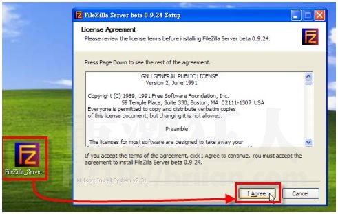

  第1步、在上面下载filezilla_server。然后在「FileZilla_Server_V0.9.60.2_Setup.exe」安装程序上双击鼠标左键,执行安装程序,接着再点击一下〔I Agree〕按钮,开始安装。

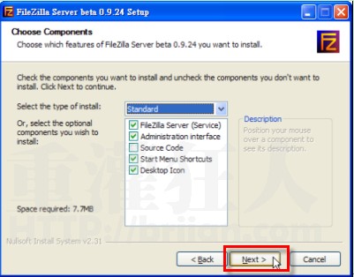

  第2步、接着会问你要安装哪些组件,安装方式:默认的标准,按一下〔Next〕继续下一步。

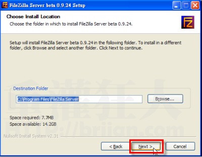

  第3步、接着他会问你要将FTP服务器程序安装到哪个文件夹去,强烈推荐安装到非默认路径,以增加安全系数。请按一下〔Next〕按钮,继续下一步。

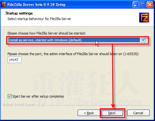

  第4步、此步骤是询问我们是否要让FTP服务器在电脑开机时自动启动,请点选【Install as service, started with Windows (default)】,再按一下〔Next〕。这样FTP服务器便会自动被安装成系统的Service服务,每次开机后便会自动在后台中启动并执行FTP服务器的功能。设置管理端口“14147”,强烈推荐修改此端口,例如:改成38121端口。(注意不要和常见服务如80端口冲突)

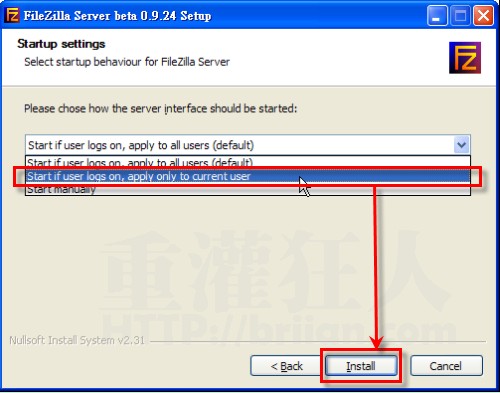

  第5步、接着我们可以设定是否在开机时自动启动「FileZilla Server Interface」服务器管理界面,如果你常常需要管理你的FTP服务器,可以选【Start if user logs on, apply only to current user】。一般来说都是选最下面的【Start manually】,要用时再手动开启即可。
  安装好之后,请按一下〔Close〕按钮,结束安装程序。

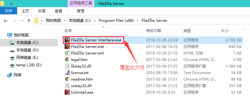

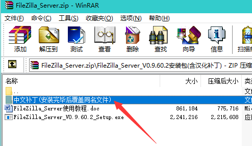

  1、FileZilla Server完成安装后,将下载到的安装文件中的中文补丁解压到FileZilla Server的安装目录,覆盖同名文件,完成软件的中文汉化处理。

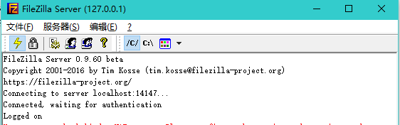

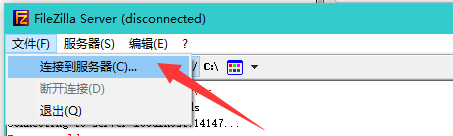

  2、FileZilla Server完成安装后,弹出【连接到服务器】窗体。可以在【管理密码】输入框中输入本服务器FileZilla Server的密码,输入端口号(端口号和之前安装过程中设置的端口号一致)。然后勾选【总是连接到该服务器】,点击【确定】按钮。建议选中“总是连接到本服务器”的选项,即表示每次启动管理控制台,都是管理本机的FileZilla Server。
FileZilla Server
  3、启动FileZilla Server的主界面,如果出现平【Logged on】或【Server online】的字样,表示已经顺利上线。点击菜单中的闪电图标切换上线、离线,即可手动开启或关闭FTP服务。

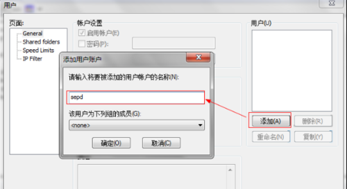

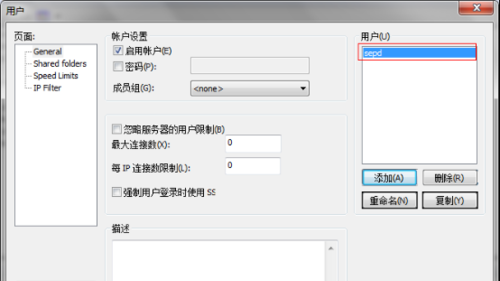

  4、依次点击【编辑】——【用户】按钮,弹出【用户】窗体。
  5、首先在【用户】管理区域点击【添加】按钮,弹出【添加用户账户】窗体,输入用户名,点击【确定】按钮,为FTP服务器添加一个用户。然后在【账户设置】区域中可以设置密码。

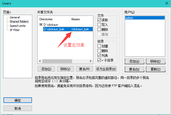

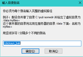

  6、在FileZilla Server左侧的【页面】控件树中点击【Shared folders】,在【共享文件夹】区域中点击【添加】按钮,选择一个文件夹作为FTP的共享文件夹,然后点击【设为主目录】按钮,将该目录设置为主目录。最后点击窗体下方的【确定】按钮,完成配置。

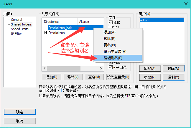

除了主目录外的其他目录都需要增加别名,点击鼠标右键选择编辑别名:
文件和目录的操作权限根据实际需求勾选:

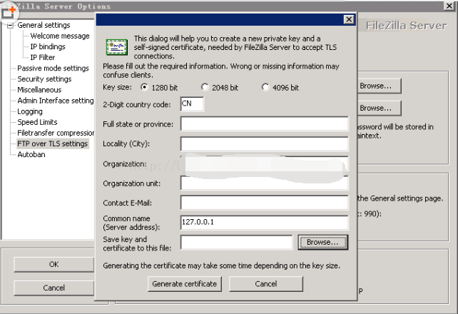

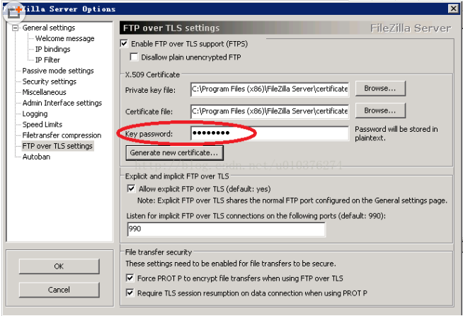

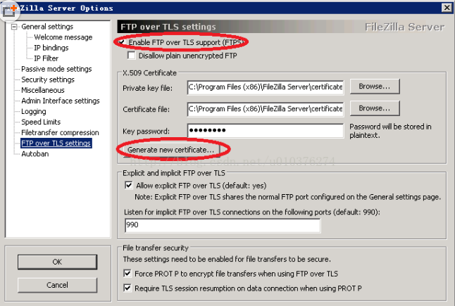

  2、打开Filezilla以后面板里红字显示"FTP over TLS is not enabled, users cannot securely"
  原因:未启用TLS模式。
  解决:1、打开Settings
FileZilla Server下载
  2、选FTP over TLS settings,勾选Enable FTP over TLS support,然后点击中间Generate new certificate...按钮
FileZilla Server
  3、空白处都可以随便填,注意Common name (Server address)那里填127.0.0.1就行了,下面给密钥和证书选一个保存的位置,然后点最下方Generate certificate
FileZilla Server
  4、然后在Key password填个密钥密码,随便填一个用不到的,最后点击左下OK,再打开Filezilla就不会有错误提示啦~~
